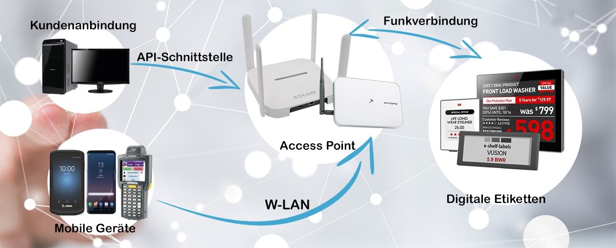

Příspěvky: 8498
PříspěvekZaslal: čt listopad 07 2024, 17:11    Předmět: Citovat
A jak probíhá v praxi nastavení cenových štítků v regálu obchodu?
Valdano
Založen: Jan 01, 2023
Příspěvky: 2644
PříspěvekZaslal: čt listopad 07 2024, 17:34    Předmět: Citovat
Přečtěte si tam podrobnější popisy viz už uvedený odkaz. Aktualizace se bude provádět různými způsoby podle typu štítku a jeho vybavenosti. Některé štítky jsou vybaveny vestavěnými bateriemi (výdrž cca 10 let, 7000 až 10 000 aktualizací).
Štítky mají bezdrátovou aktualizaci. Dále uvedené jen odhaduji. Ty s vestavěnými bateriemi budou mít zřejmě zanedbatelný odběr a běžně budou pracovat v něčem co by se dalo nazvat hluboký režimu spánku. Na povel se bezdrátově aktivuje něco jako aktualizační režim a pak se do štítku bezdrátově nasypou nová data pro zobrazení, které štítek následně zobrazí a přejde opět do režimu hlubokého spánku. U těchto štítků se tedy aktualizace bude provádět bezdrátově přímo z provázaného elektronického systému daného obchodu tj. např. v souvislosti s přeceněním nějakého zboží se automaticky aktualizují i ceny na příslušných elektronických cenovkách.
Předpokládám, že budou existovat i štítky bez baterií, které se budou aktualizovat bezdrátově na principu RFID tj. např. přiložením nějakého přenosného programátoru k cenovce a aktualizací dat pro danou cenovku.
