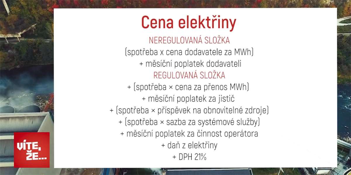

Položím snad už miliónkrát formulovaný dotaz: jak předem zjistit cenu za spotřebovanou kWh?
Vynechte prosím rady typu "no tak si poděl celkovou platbu z faktury celkovými spotřebovanými kWh".
Mám na mysli situaci, kdy je mi známý dodavatel, zvolená sazba (tarif) a dimenzování hlavního jističe, a chtěl bych si dopředu spočítat, když ušetřím x kWh, tak o kolik Kč to bude méně (nebo naopak spotřebuju o x víc kWh => kolik Kč navíc).
Vzhledem k tomu, že ta úspora bude nejspíš nelineární vzhledem k hodnotě spotřeby (protože jsou tam složky stálých plateb), tak by byl zřejmě potřeba nějaký webový kalkulátor nebo vzorec pro Calc apod.
Díky za konkrétní zkušenosti, nebo i potvrzení, že nic takového neexistuje.

Třeba takto?

Dodavatel má jen dvě možnosti, jak ovlivnit cenu. A to cenu silové el. a někdy i možnost nabídnout nížší platbu za kapacitu přípojky (jistič). Ostatní platby nemůže ovlivnit. Takže si srovnej tyhle dvě položky a je jasno.

Díky i za ten základ (myslím členění), ale spíš jsem hledal něco hotového (vzorec nebo kalkulátor).
Po pravdě se mi dělá nevolno, když to členění čtu a myslím si, že zlaté časy, kdy tam tyhle "složky" nebyly vyjádřené (nebo vůbec neexistovaly).

Dopředu cenu zjistit nelze, protože její cena je ovlivněna celkovou spotřebou. Buď tedy provedeš kvalifikovaný odhad nebo se podíváš do vyúčtování za minulé období a budeš předpokládat, že spotřeba (na rozdíl od ceny) bude stejná.
Posílám svoji jednoduchou kalkulačku v Excelu (přejmenuj ji při uložení na *.XLSX). Do vzorců buněk C9-19 vkládáš ceny bez DPH * 1,21. Samozřejmě musíš aktualizovat ceny podle nějakého aktuálního ceníku.
