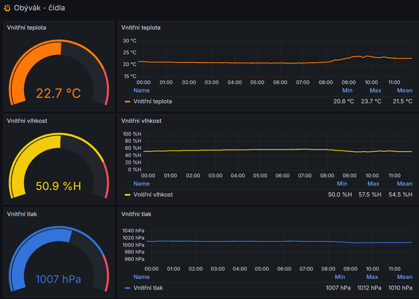

V prvním příspěvku jsi dal asi špatný odkaz, nejspíš to měl být tenhle https://www.brrr.cz/index.html#welcomepage , takže proč ne něco českého.
Samozřejmě se dají najít i podobné číňanské teploměry/vlhkoměry na AE např. https://www.aliexpress.com/item/1005006435621098.html , které taky posílají data do cloudu a dají se prohlížet odkudkoliv.
Něco vlastního viz. screenshot by bylo zbytečně drahé. Musela by se připlácet veřejná IPv4 adresa včetně nějakého hostingu, pokud by nebylo obojí k dispozici na vlastním nebo firemním železe.
