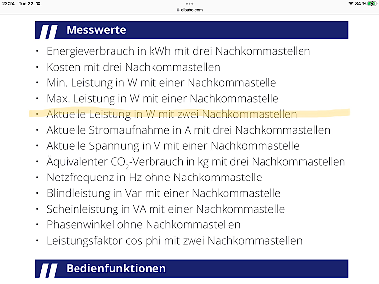

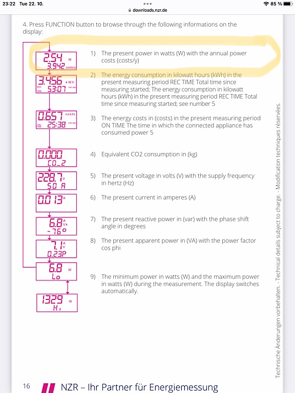

Kecám - ne návod ale datašít. Podle něj má displej u jalového a zdánlivého výkonu (a taky min a max) jedno desetinné místo, ale u okamžitého činného dvě.

Jsi dobrý, žes to v té němčině našel. Asi to bude toto(neumím německy): Aktuelle Leistung in W mit zwei Nachkommastellen (EDIT : To byla reakce na příspěvek bez obrázku)
Ale připadá mi divné, že měřicí rozsah je od 0,1W. Neměl by tedy být od 0,01W? Líp to působí na zákazníky.

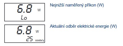

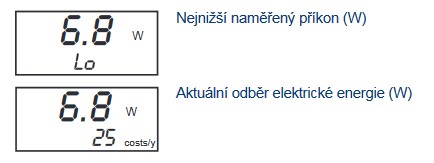

V českém návodu je obrázek malého okamžitého příkonu a jen jedno místo za tečkou.
Že by jiný firmware?

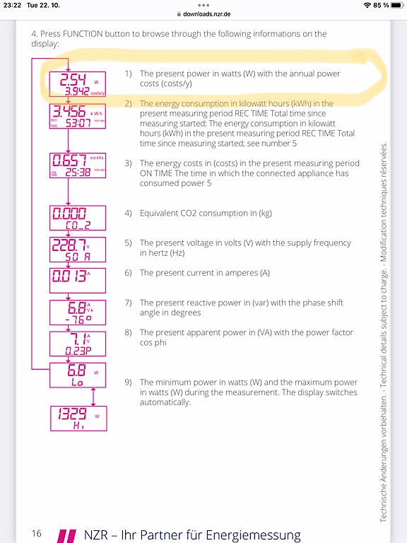

Vícejazyčný návod je tady.

Ale zase na druhou stranu by mě nepřekvapilo, kdyby se ukázalo, že PRE výhodně nakoupilo ve výprodeji nějakou starou verzi (ten návod se dvěma desetinnými místy je z r. 2018).
