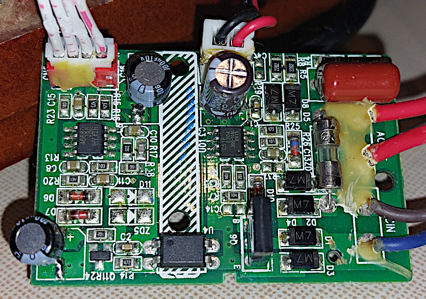

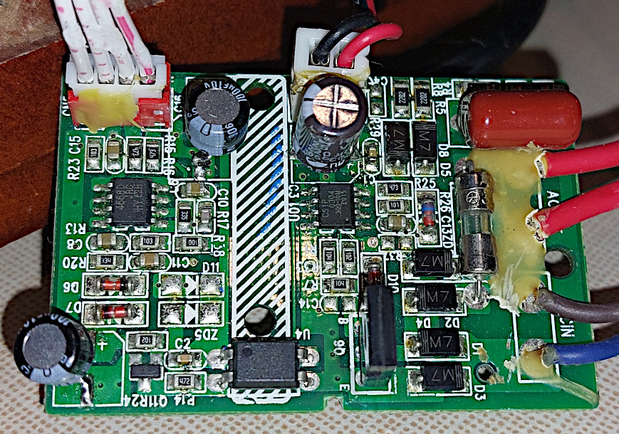

Mám na stole čínský zázrak uvedený v předmětu (viz třeba zde) s tím, že nejde zapnout. Při testech se vždycky jen na chvíli rozsvítí podsvícení stupnice a následně zhasne.
Zap/vyp je řešeno spínáním primáru síťového trafa obvodem s triakem BT134-600E, kdy se prvotní sepnutí děje kolébkovým spínačem bez aretace (tj. ve funkci tlačítka), následně se obvod s triakem drží sepnutý přes optron (817C), jehož LED je přes další součástky napájená z nízkonapěťové části (5V DC)*. Vypnutí je delším podržením kolébkového spínače.
Edit (viz závěr vlákna): optron na funkci spínače dle testování nemá vliv.
Fotka desky s obvodem zap/vyp je v příloze.
Po částečné demontáži najednou zap/vyp začalo fungovat, což mě tradičně děsí ("samooprava" s návratem problému kdykoliv). Je možné nějaké vaklo či studeňák apod., ještě jsem to podrobně neprohlížel. Závadu zatím nelze znovu vyvolat.

Ten svitek je zapojený jako předřadný pro obvody buzení triaku?
Ještě jsem vůbec neanalyzoval zapojení, ale např. snížení jeho kapacity by dávalo smysl (protože pak je napájení obvodů buzení triaku "měkké").
Mimochodem: před chvílí se mi závadu podařilo vyvolat a chová se to tak, že po zmáčknutí tlačítka se na desce objeví výše uvedených 5V DC, ale triak se neudrží sepnutý. Takže závada je jednoznačně na desce modulu on/off, alespoň nějaká lokalizace...
Po několika pokusech závada zmizí, při odpojení od sítě se (někdy) zase objeví.
Ještě zkontroluju ty tři elektrolyty (C a ESR), protože původně tam byly nějaké SMD typy a kdosi tam doslova přičunil THT náhrady.

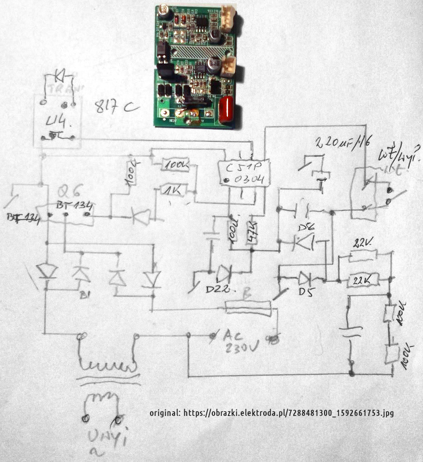

PříspěvekZaslal: út říjen 22 2024, 16:35    Předmět: Citovat
Tak asi vyřešeno, viz i změna předmětu.
Předřadný červenohnědý svitkový C (100nF/400V, u mě konkrétně typ CBB21) měl cca poloviční kapacitu, ESR jsem už neměřil (zde by mírné zvýšení stejně nevadilo). Přišel tam Siemens-Matsushita (Epcos) 100nF/275V AC X2, snad vydrží.
Elektrolyty byly OK, přesto je 220µF taky nový (Nippon ChemiCon 220µF/16V LXZ). Na elytu 220µF/16V je ve vypnutém stavu cca 5V, v zapnutém cca 4,56V (neb vzroste odběr tím, že se driverem budí triak a předřadný C 100nF v kombinaci se sériovými odpory jsou reaktancí zřejmě "na hraně").
Zatím vše funguje, budu ještě testovat. Kurvítko to ovšem pochopitelně je excelentní.
V příloze ještě přikládám to schéma z Elektrody (po mírné úpravě a s uvedením zdroje).
Ještě jedna věc: ta část s dvojitým OZ (4558D, na schématu z Elektrody není nakreslená) se jeví jako zcela bez vlivu na funkci modulu. Můžu klidně odpojit přívodní kabel (žíly +5V, GND, L a R) a vyp/zap funguje stále stejně. Stejně tak můžu ručně spínat či vypínat optron a stav (vypnuto nebo zapnuto) se nemění.
Takže těžko říct, co to má vlastně dělat a zda to tam třeba PRCák "nezapomněl" z nějaké jiné verze...
