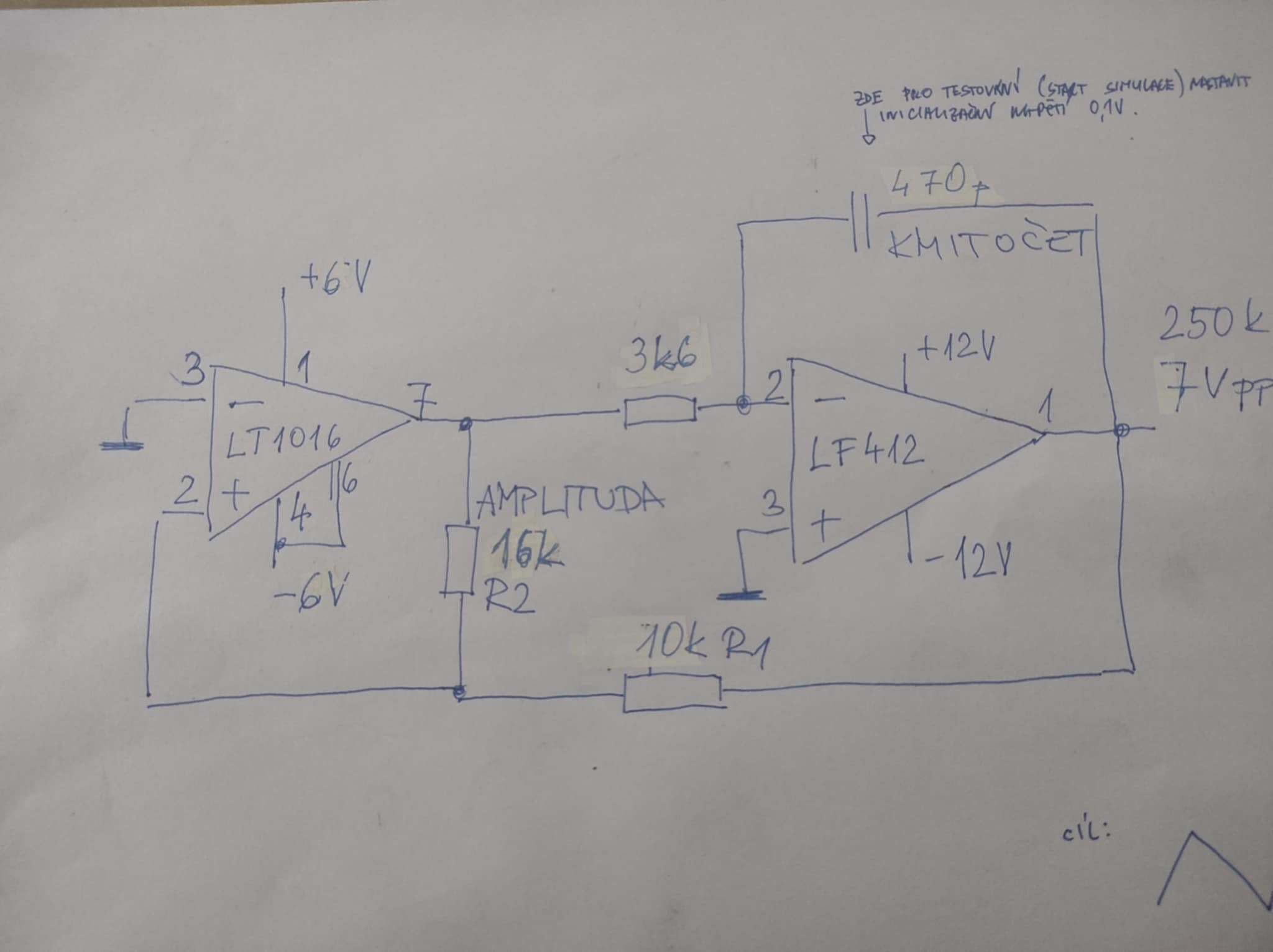

Protože s tím neumím pracovat a jsem v pasti.
Cíl je trojúhelník 250khz 7Vpp.
komparátor je LT1016 s napájením +-6V
integrátor je AD826 s napájením +-12V
Děkuji.
Je tam moc kilohert a nejde to bastlit drátama jak jsem zvyklý a odpory 3k6 a 16k jsou na sobě závilý amplitudou i kmitočtem.
250khz nemusí být přesně, ale 7V jo.

250kHz se dá ještě zadrátovat úplně v pohodě. Modifikuj komparátor tak, aby měl těch 7V hysterezi, jinak to stabilně chodit nikdy nebude.

Mňo, možná by stálo za to zamyslet se nad tím, k čemu by se dala použít nožička č.8 toho LT1016.

8 je invertovaný výstup, měl by být zapojen místo neinvertovaného 7 ? Nevím.
Pak by se musely přehodit vstupy komparátoru ?
Nicméně invertovaný výstup se mi hodí, potřebuji ve skutečnosti dva trojúhelníky navzájem posunuté o 180 stupňů přidáním druhého integrátoru ?
( nevím, možná to takhle nejde, musí být dodržena fáze a vůbec by to nekmitalo a bude potřeba invertovat už hotový trojúhelník)
Bohužel neumím modifikovat komparátor aby měl 7V, ale vím, že má +-7V.
Drátování není dobrý, už jenom patice na komparátoru vadí, když je 10 mm vedle veliká cívka kde je 280V.
Fakt o generátoru nic nevím, jenom úplně základní věci, ale vím, že jak je moc kilohertz a moc Voltů tak dráty škodí, protože se do toho zamotají indukčnosti a kapacity tam kde nemají být.

Už asi chápu proč se to nedá, LT1016 není v simulátoru. A jiný komparátor než LT1016 nemám.
Příspěvky: 1569
PříspěvekZaslal: út říjen 22 2024, 14:19    Předmět: Citovat
A to je problém v té simulaci zvolit jako komparátor TL3016?

Děkuji, TL3016, ale jsem v pasti, neumím to.
Prosím o zapojení v simulátoru, abych to nemusel dratovat v SMD, dělá se to zle.
Musí se mockrát měnit tři odpory, protože jsou na sobě závislé kmitočtem i amplitudou.

A v čem se to snažíš simulovat? Dyk to není nic složitého.
Takhle pomalý obvod není potřeba dělat v SMD, i na desce spájené za nožičky to bude fungovat.

TINA, nejde to zbastlit s trimrama a naprase jak jsem zvyklý, je tam moc kilohertz. a udělal jsem to tak blbě, že 10mm vedle je veliká výstupní cívka Smile
Simulátor mě nejde zapnout, trojúhelník se neukazuje, překážka, past.

Myslíš, že simulátor zahrne všemožné vlivy, o kterých se zmíníš jen tak okrajově a náhodou? Že zahrne třeba špatné drátování, zemnění nebo vedlejší bůhvíjaký induktor nebo zarušené napájení.
Pokud na to stačí rychlost přeběhu použitých IO, kmitočet 250kHz opravdu není příliš náchylný na délku drátování(v rozumné míře).

V menu Analysis zvolíš položku select control object, zvolíš ten odpor ve zpětné vazbě a vyplníš tabulku hodnot pro které se to má simulovat. Po spuštění simulace to v grafech vykreslí v barvách průběhy pro jednotlivé hodnoty. Umí to zvolit i dvě součástky najednou.
Tak primitivní to je. Jen by se někdo musel snížit k prolistování nápovědy Rolling Eyes
