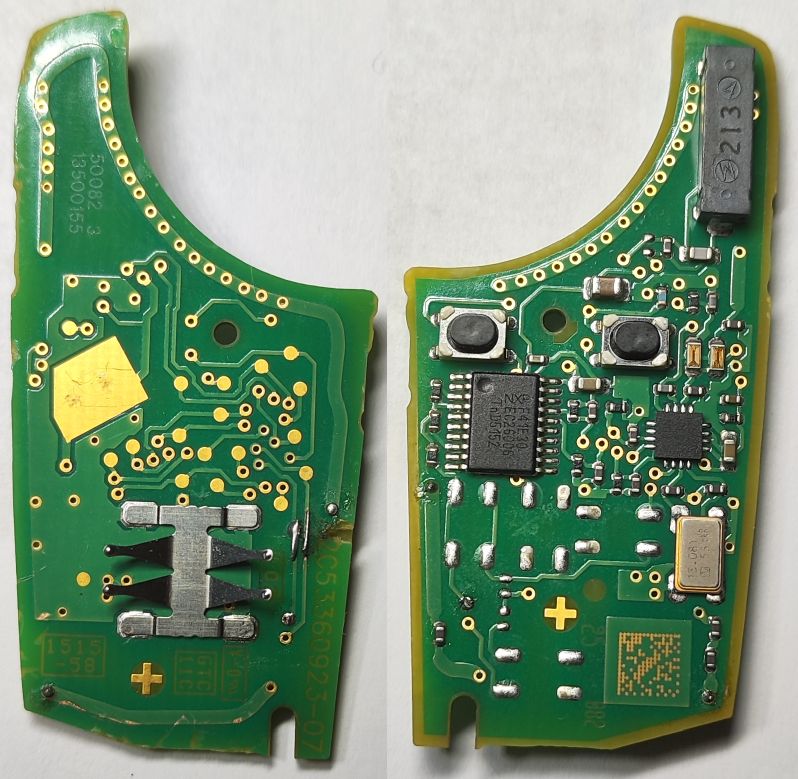

Soused se pokoušel vyměnit obal k dálkovému ovladači na Opel Astra a poškodil desku. Ovladač přestal fungovat.
Dvě cesty přerušil a tři prokovy se odtrhly. Cesty jsem spojil a prokovy propojil drátkem + zapájel, jenže ovladač má odběr 4,5 mA a baterie se během půldne vybije. Odběr není trvalý, protože když klesne napětí pod 2,4V tak zmizne.
Při správném napětí ovladač funguje a nevím, čeho se chytnout. Při tom malém odběru se ani nic nehřeje, protože jsem se na ovladač zkusil podívat IR kamerou. Nemáte někdo tip, na co se zaměřit?
 Velikost:  120.88 kB
 Zobrazeno:  142 krát

Predpokladam ze ty pajene spoje jsou odizolovane od baterie? Smile

Jo, dvě vrstvy izolačky. Odběr jsem samozřejmě zkoušel se sondami z laboratorního zdroje, které jsem měl na tom největším kondenzátoru.

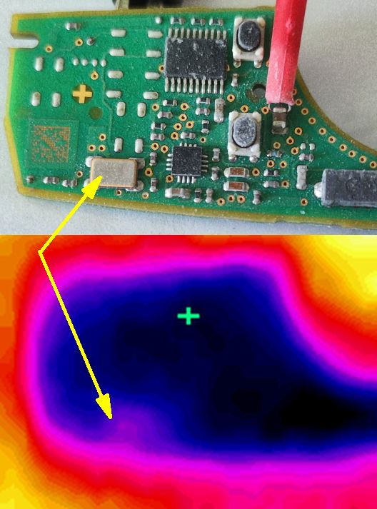

Po schlazení mi z toho vychází krystal. Je i blíž hrany, kde se mohlo páčit.

eleferner
Založen: Jun 04, 2016
Příspěvky: 796
PříspěvekZaslal: út říjen 22 2024, 9:28    Předmět: Citovat
Mohlo by byt, ale pripominam jednu vec: na podobnych lesklych povrsich termokamera obvykle ukazuje uplne nesmysly, casto odrazy IR zareni z okoli. Nez ho zacnes pajet, tak na nej nalep cernou lepici pasku a pak ten pokus pro jistotu zopakuj.

PříspěvekZaslal: út říjen 22 2024, 9:44    Předmět: Citovat
Hmm, tak to nemá cenu, protože když by ho vynechal, tak se nemám čeho dalšího chytnout. Navíc takový krystal vůbec nemám a objednávat ho zatím nebudu.
Příspěvky: 36490
PříspěvekZaslal: út říjen 22 2024, 10:40    Předmět: Citovat
Neviem si predstavit, ako by krystal mohol sposobit zvyseny odber.
Lukas-Peca
Založen: May 06, 2007
Příspěvky: 4346
Bydliště: Zlín
PříspěvekZaslal: út říjen 22 2024, 11:15    Předmět: Citovat
Ten krystal je spíš nějaký oscilátor, ne. A hřeje se proto, že mu něco zapnulo napájení.
