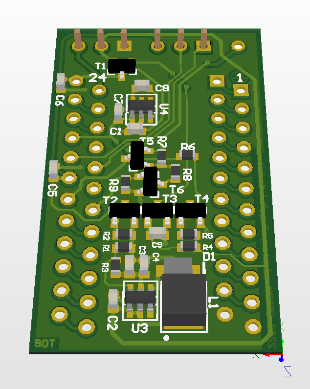

PříspěvekZaslal: pá listopad 15 2024, 8:07    Předmět: Citovat
Tak sem si na to navrhnul takovejle blbinec, kdyz uz sem dal hromadnou obj. desek v JLC... Cist by to melo a kdyz se zadari, tak mozna i programovat...

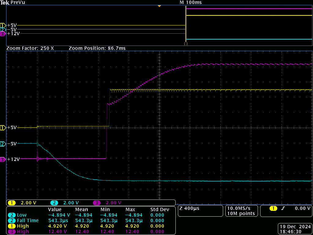

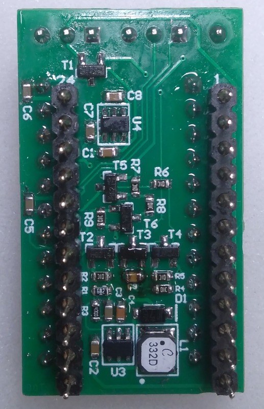

PříspěvekZaslal: čt prosinec 19 2024, 19:37    Předmět: Citovat
Tak mi dosly soucastky na ten cteci adapter, poladil jsem 1 RC clanek a zkontroloval nabehy napeti, takze -5V nabehne s rezervou pred sepnutim +5V a +12V. Tak by to mohlo fungovat. Shodou okolnosti se podarilo ziskat schema origo adapteru od Elnecu, ale to uz sem mel toto vyrobene, takze mozna priste az budu potrebovat i programovat...
