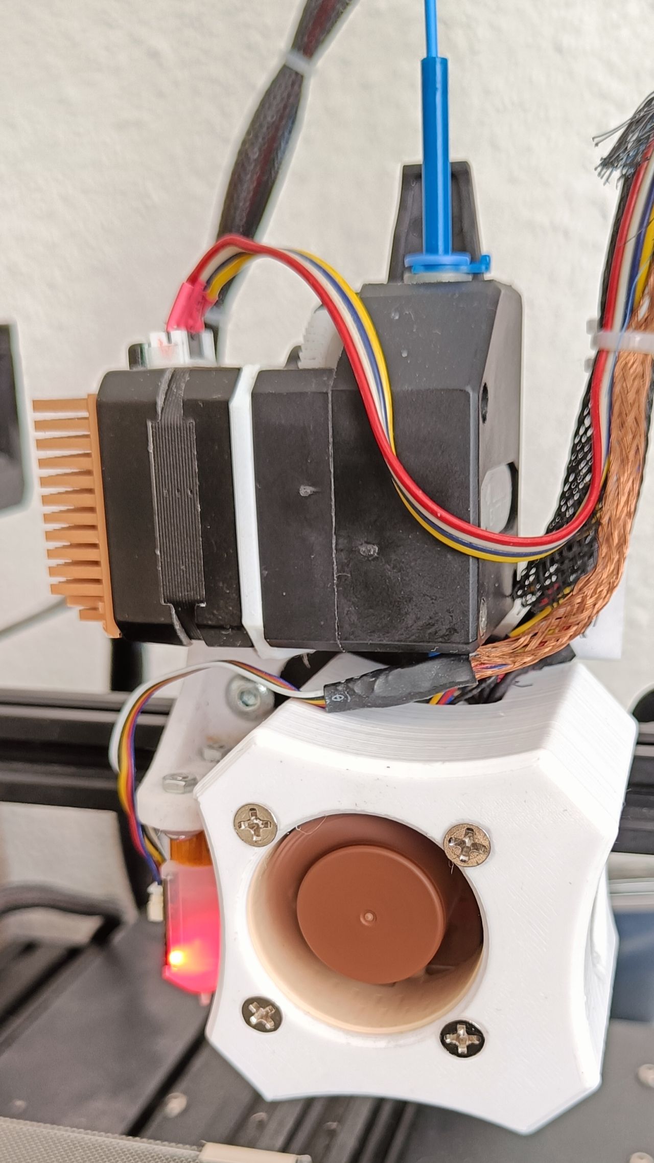

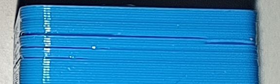

Tiskárna mi začala vynechávat kousky vrstev. Zkoušel jsem hýbat s teplotou, měnit přítlak v extrudéru a nic. Peru se s tím už třetí den, tiskárnau jsem zkontroloval po mechanické stránce a nic jsem neobjevil.
Kde ještě hledat chybu?

teplota? materiál? rychlost? tryska? Tiskárna?
toto se mi stávalo při tahání filamentu z plné cívky nebo při vysoké rychlosti tisku, kdy se materiál v trysce nestíhal tavit. ještě můžeš mít bontech kolečka obrazek_cenzuraé vybroušeným materiálem

Ender3v2, PLA půl cívky, teplota 200°C první vrstva a 205°C další vrstvy, rychlost 40mm/s, tryska 0.4.
Takové nastavení jsem používal jsem bez problému používal.
Začínám mít podezření na nějakou mechanickou závavadu. Extruder je přímý BMG klon, tam všechno běhá dobře. Alespoň to tak vypadá.

Zkus ještě sledovat, jestli extrudér nepřeskakuje. Kdyby se špageta lepila zevnitř na trubičku, můžeš zkusit zmenšit retrakci.

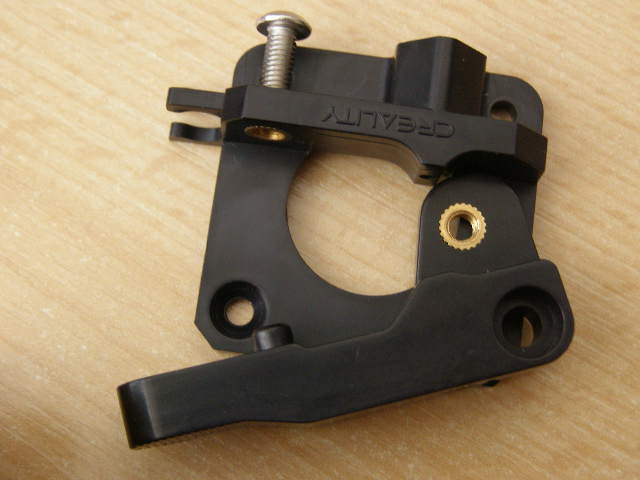

Ahoj Vlasto.
Není problém v podavači struny. Doufám, že máš stejný. U mého Endra3 tyto plastové díly syn nahradil kovem hned při uvádění do provozu. Jiný matroš jsi patrně zkoušel.
Luboš

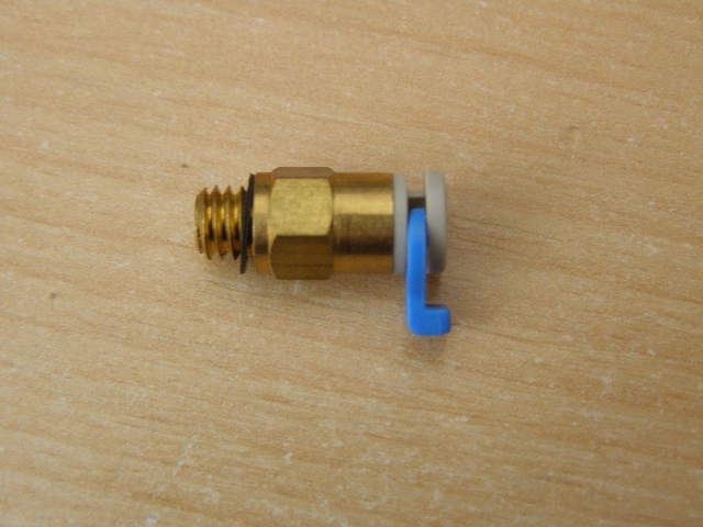

Ještě mě napadlo, vymezovací závlačky na trubičce jsou Ok? Snadno se to přehlédne.

Já mám přímý náhon filamentu s extruderem BMG. Teplotou to moc nevylepším. Při 210/215°C je to trochu lepší, ale opravdu jen o trochu.
Odpoledne by měly dorazit nové trysky a bimetalový heatbreak, tak uvidím, co to udělá.

ještě mě napadá teplovodivá pasta mezi tryskou a kostkou... je tam? kostka může mít správnou teplotu ale tryska o dost nižší.
A pasta mezi heatbreakem a chladičem? Jinak se struna taví moc brzo než dojde do trysky.

Přiznám se, že "pastovat" mi nenapadlo. Když jsem jí koupil, bylo všechno na sucho a s tím jsem toho tiskl opradvdu dost. Mimo jiné třeba Toyotu Bamboo 4×4 1:8 . Nebo Tourbillon Mechanica Tri-Axial a nikde se to neprojevilo. A to bylo nepočítaně dílů.
Mezi kostkou a tryskou je mezera cca 0.7mm a na chladič fouká Noctua 40x40x20.
