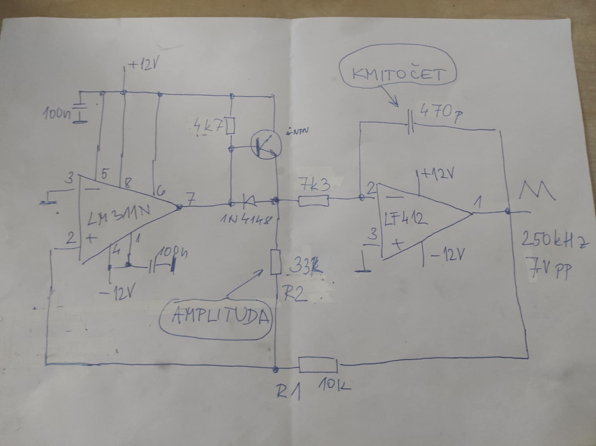

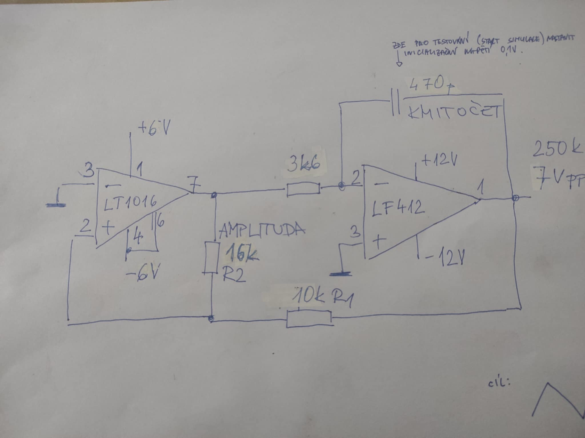

Prosím o kontrolu, jestli to mám dobře vypočítaný a jestli to bude fungovat.
Cíl je trojúhelník 250khz 7Vpp.
V jednom případě je použitý komparátor LM311N s napájením +-12V a v druhém LT1016 s napájením +-6V.
Integrátor má v obou případech +-12V.
Mám k dispozici ještě OZ AD826 místo LF412 jestli by to pomohlo.

PříspěvekZaslal: po říjen 14 2024, 10:31    Předmět: Citovat
Žádný výpočty tu nevidím.
A podle pana Soclofa to moc nesedí.
A od kdy nejprve počítáš a potom ničíš, nebývá to naopak?
Falstad má hotovou simulaci.
edit: Kromě toho, když se dívám na datasheet LT1016, tak to fungovat nemůže.
edit2: U LM311N si tím nejsem jist.
edit3: Po pravdě, tyto provozní "režimy" těchto komparátorů neznám.

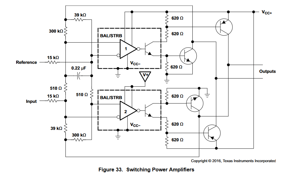

Když už tam chceš dát LM311, tak proč to neuděláš jednoduše?
 Velikost:  64.5 kB
 Zobrazeno:  71 krát

PříspěvekZaslal: čt říjen 17 2024, 9:16    Předmět: Citovat
Dobře, LT1016 tedy nepoužiji, bude fungovat verze s LM311 ?
LT1016 má menší zpoždění a myslel jsem, že trojúhelník tím pádem nebude mít zakulacené špičky.
Na Falstad je 250khz moc

PříspěvekZaslal: po říjen 21 2024, 6:07    Předmět: Citovat
Mám ještě v šuplíku OZ AD826, potřebuji špičatý vršky. Komparátor LM311 není úplně vhodný, špičky jsou zakulacený v době trvání asi 200ns a to je škodlivý, protože to přidává zkreslení.
Proto bych chtěl LT1016, ale s tím to údajně nejde.
V simulátoru to neumím a jsem v pasti.

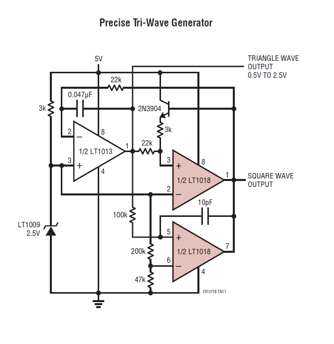

mirku
Založen: Jun 15, 2006
Příspěvky: 307
PříspěvekZaslal: po říjen 21 2024, 9:18    Předmět: Citovat
inspirace
 Velikost:  38.08 kB
 Zobrazeno:  39 krát
samponek
Založen: May 11, 2015
Příspěvky: 3907
PříspěvekZaslal: po říjen 21 2024, 11:23    Předmět: Citovat
S LT1018 to nebude na 250khz fungovat kvůli velikému zpoždění, byly by okousané špičky trojuhelniku.
Smysl oscilátoru trojúhelníku 7V 250khz je v tom, aby audio začlo ořezávat někde na 6V a zároveň nedosáhlo amplitudy trojúhelníku, protože jinak nastává veliký zkreslení, do repro jde potom jenom čistý čtverec.
Samokmit se při přebuzení zastavuje, proto přidám oscilátor a jenom NF zpětnou vazbu, která opraví deadtime, proto potřebuji trojúhelník bez zkreslení a bez křivých hrotů.
Nikdy jsem oscilátor trojúhelníku neřešil, protože doteď dělal jenom samokmity a topologie zpětné vazby oscilátor čtverec s integrátorem je vhodná kvůli souměrnosti vůči středu.
ondraN
Založen: Aug 16, 2022
Příspěvky: 736
Bydliště: Roztoky
PříspěvekZaslal: po říjen 21 2024, 13:20    Předmět: Citovat
Abys měl ostré rohy, tak potřebuješ operáky s pořádně velkým kmitočtovým rozsahem. Každý roh v tom trojůhelníku potřebuje spoustu harmonických, aby byl ostrý. Podívej se na simulaci signálu podle Fouriera a tam uvidíš, že čím víc harmonických (vyšší frekv. rozsah), tím větší ostrost. To se prostě nedá okecat, to je fyzika Exclamation
