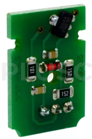

Tady je kroužek s pár magnety a u toho indukční snímač. Takže by to mohlo prohlásit, že to nefunguje tak po jediný otočce. Ale tohle buď neudělá nic a nebo s tím cukne tak krátce, že se to reálně ani pohne.

PříspěvekZaslal: ne říjen 13 2024, 19:10    Předmět: Citovat
_luky_ napsal(a):
Stejně bych ho zkontroloval.

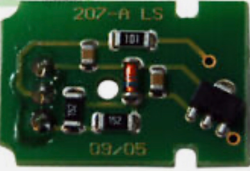

PříspěvekZaslal: ne říjen 13 2024, 19:18    Předmět: Citovat
Podle videa mi přijde, že se jednotka opakovaně restartuje.
Prověřil bych kondenzátory u stabilizátoru napětí pro mikroprocesor na základní desce.
Není ten velký kondenzátor nafouklý?
Deska Enkoderu
 Velikost:  43.65 kB
 Zobrazeno:  35 krát
