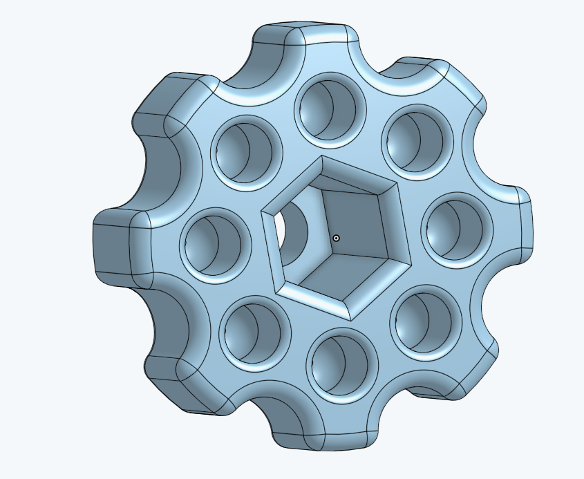

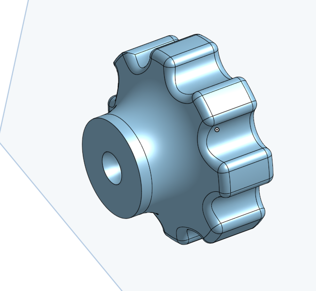

Kamarád potřeboval rukou utahovat šroub M8 tak jsem nakreslil a vytisknul hlavu 50x30 na M8 co je na obrázku. Tiskne to zhruba 3h. Kdyby se to někomu hodilo tak je to k dispozici přes email, protože to má asi 17Mb.

Dělal jsem něco podobnýho z PET-G ale jen čtyřlístek. Pokud to má držet nějakou větší silou, je potřeba trubičková vložka ve válcovým průchodu pro šroub, jinak se to vymačkává a povoluje.
Pak jsem to udělal opačně, šestihran skrz naskrz, do něj prodloužená matka vlepená do čtyřlístku takže se nic nevymačkává. Podobně se dělaj zástřiky na různý kličky.

Super. Ale fakt se to vyplatí, když to lze koupit v každém lepším železářství? Jako chápu tisk na díly co nejsou nebo jsou drahé nebo tak něco. Ale IMHO tohle nedává smysl.

Vyzerá to pekne, aj funkčné to je - ale...
za tri hodiny nejaký vstrekolis toho vyrobí tisicky... ale to je o inom...
Nedávno som potreboval na imbus skrutku M6 nejaké "koliečko" na ľahšie uťahovanie prstami.... vyriešil to vylámaný gombík z tesláckeho autorádia soc. typu vyliaty lepidlom z tavnej pištole a "ponorením" nahriatej skrutky dnu...Drží to paťácky Laughing

hajeklubos napsal(a):
17Mb? to je aj s 3D tlačiarňou? Shocked
Nauč sa kresliť.
openscad:

Môžeš si to pozrieť, vyrenderovať a vyexportovať trebárs do .STL v online editore.
Příspěvky: 19789
PříspěvekZaslal: so říjen 12 2024, 16:33    Předmět: Citovat
Víš z kolika trojůhelníčků se musí vygenerovat jeden kruhovej prvek načmáranej v Solidworku či jiným modeláři? Pak to má takový velikosti.
To co děláš ty není kreslení, ale programování.

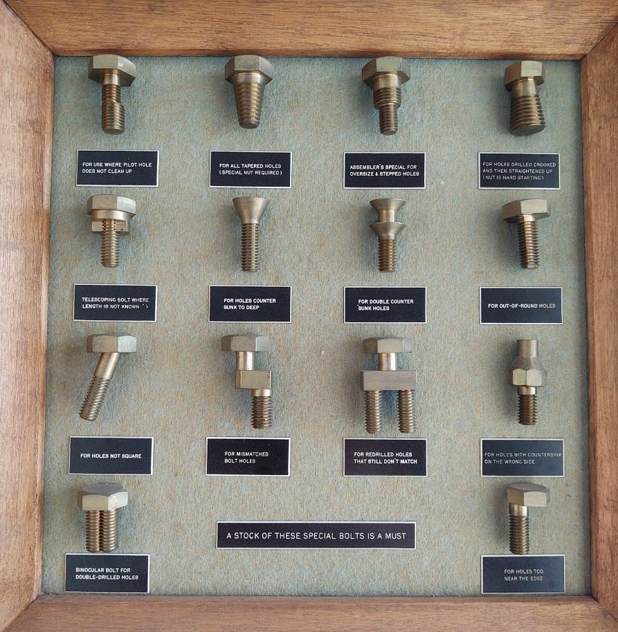

Abys neumřel úplně blbej, na obrázku je ukázka dalších speciálních šroubů. Laughing Laughing Laughing
