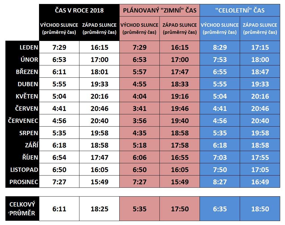

PříspěvekZaslal: pá říjen 11 2024, 17:42    Předmět: Citovat
EKKAR napsal(a):
Prostě letní čas je naprostá zbytečnost, která možná měla nějakej význam v minulosti - ale dnaska převažujou spíš negativa posunu času na část roku.
Kecy, prdy, bláboly. K čemu ti bude v červnu světlo před čtvrtou ranní a tma před osmou při celoročnim SEČ?
