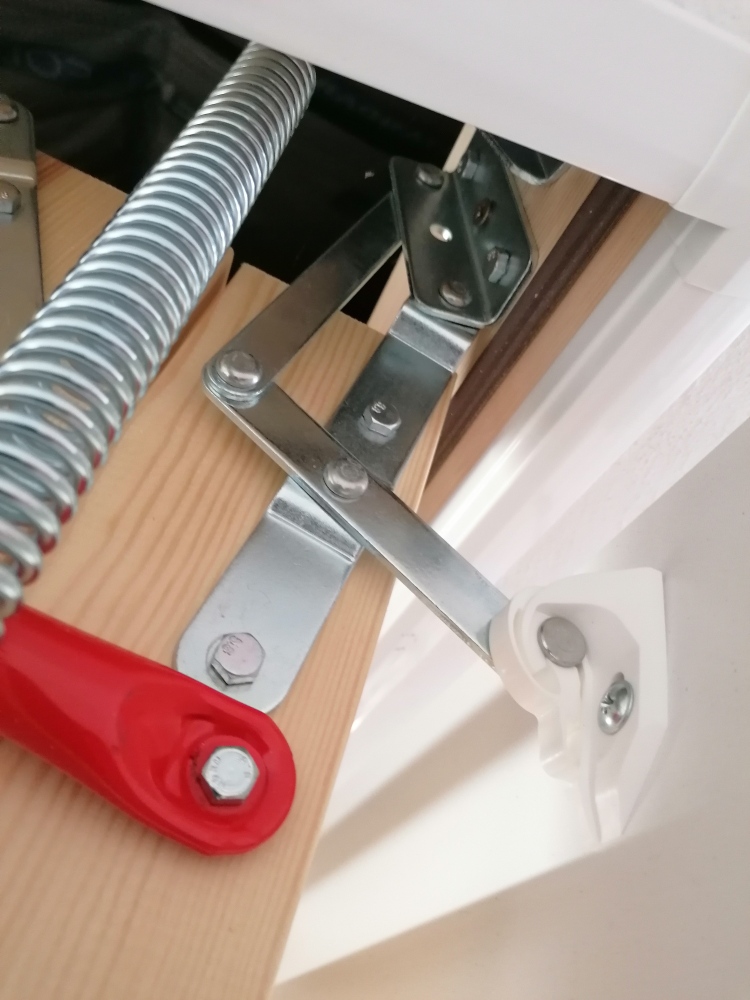

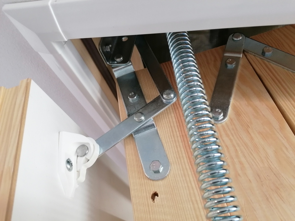

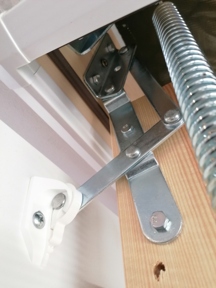

Ahojte,
na stavbě mi frajeři ulomili šroub u sklápěcích schodů na půdu, samozřejmě se nepřiznali. Kdyby aspoň nechali ty ulomené části, ať si můžu koupit nové, tak bych byl méně naštvaný.
Jde o to, že nevím, co přesně tam chybí. Na fotce se jedná o střední část s pamatuji si, že tam byl nějaký šroub a na něm takový kovový váleček, který jezdil v tom kovovém, které je taky trošku ohnuté. Bych tak tipl, že nevěděli, jak to oddělat a šli na sílu.
Na fotce jsou zrovna dva šrouby co chybí, ale ten jeden jsem měnil, takže spíše mi jde o to, co tam dodat, aby to bylo jak má. Zkoušel jsem různé hledat ten systém, ale nikde jsem nenašel detail, toho co potřebuji.
Jestli mi někdo poradí nebo má nějakou fotku, tak budu moc rád.
Díky.

nemělo by být na druhé straně to samé je zrcadlově otočené

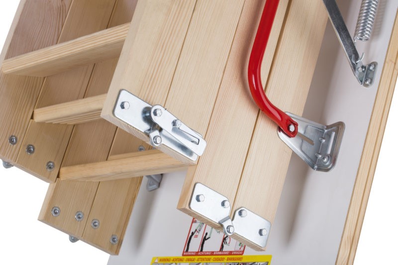

Gůgl lens našel podobnou fotku třeba na
https://theatticstairs.ie/4-Part-Space-saver-Stairs/
Není to moc ostré, ale třeba to pochopíš.
Nebo i jinde, viz fotka v příloze.
OPTI STEP OLE MINI:
https://www.hornbach.cz/p/pudni-schody-ole-mini-60x94-280cm/10399542/

Jo, super. To vypadá, že to je ten stejý systém, možná i stejný žebřík, kdyby někdo měl velší detail toho středu tam, tak můžete vyfotit. Každopádně díky. prozatím

Jakej detail? Je to jasně vidět. Je to jen zajišťovací čep rohatky, jako měly dveře na 1203ce. Je to kousek trubičky navlečenej na šroub. Po nadzvednutí z výřezu jde čep drážkou při otvírání. Při zavírání jde čep drážkou zpět až zaskočí do výřezu a zajistí shody v zavřené poloze.
Změř ten delší šroub, co Ti zbyl pod tím plechem rohatky, vezmi ten samej a k němu odpovídající krátkou trubičku a máš hotovo.

myslím že se tam šikne lícovaný šroub

To je taky možný, že tam je lícovaný šroub s kontramatkou. Každopádně budou si myslím fungovat obě varianty.

myslím, že ani ta kontramatka tam nebude, přece jen je to na občasné použití. A už podle způsobu řemeslného zpracování se jedná o "rychlý prachy "
