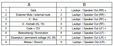

výrobca je Blaupunkt, tu máš zapojenie ISO konektora, je iné ako štandart. Na táni je aj SM, je tam osadená EEPROM X2404
 Velikost:  4.48 kB
 Zobrazeno:  40 krát
 Velikost:  9.61 kB
 Zobrazeno:  38 krát

Koncern maval osadenie okruhu 30( +12V aku) a 15 (+12V cez klučik) večšinou opačne ako bolo štandartné v ISO. Preto sa často stávalo,že po montáži iného rádia bol problém s pametou. Pokial si mal v aute neorigo rádio,ktorému niekto prispôsobil napájanie.tak po spetnej montáži to nemusí pracovat korektne. Rádio síce bude reagovat na klúč,ale vždy stratí pôvodné nastavenie.

Opravdu bylo kvůli neoriginálu přehozené napájení 4 a 7 v čokoládě, to jsem vrátil nazpátek, tak zapojení by mělo být jako z fabriky.
