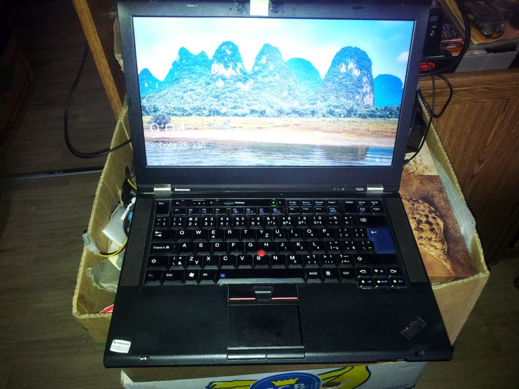

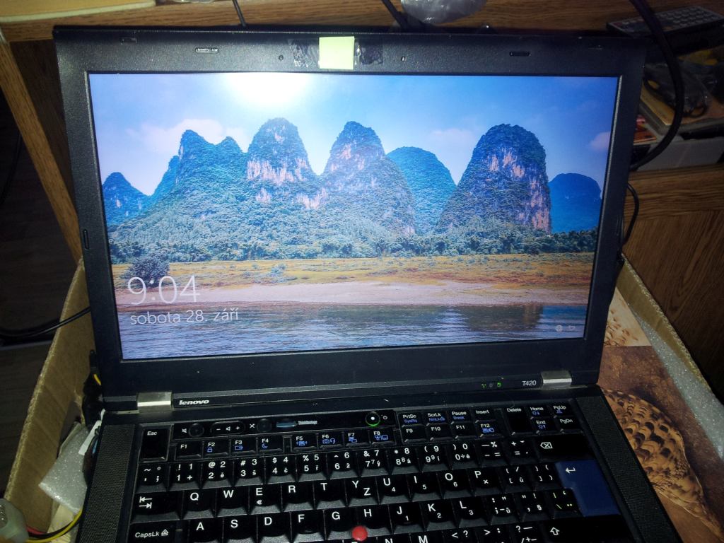

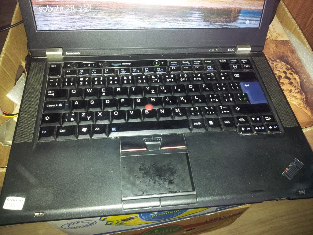

Vysvětlete mi jako totálnímu laikovi jak rozchodit notebook. Notebook byl tenkrát kupovaný jako nový včetně WIN. Dneska už nejsou instalační CD či DVD a počítač nemá WIN štítek s kodem. Takže jak postupovat. Mě takovýto počítač na běžnou práci na netu bude stačit, tím spíše že dokonce i chvíli drží baterka, takže nač vyhazovat peníze za nějaký lepší.

podle obrázku to vypadá na W10 ??
v poslední době jsem "repasoval" několik NB v rodině a docela se to povedlo.
samozřejmě to byly ještě "použitelné" strojky . . .
u všech jsem doplnil RAM na cca 8GB a vyměníl HDD za rychlé SSD . . .
u všech jsem udělal čistou instalaci W10 z usb flashky,
ty widle si všechno nastaví a dostahují všechno co potřebují samy . . .
jaký máš přesný typ stroje ?
