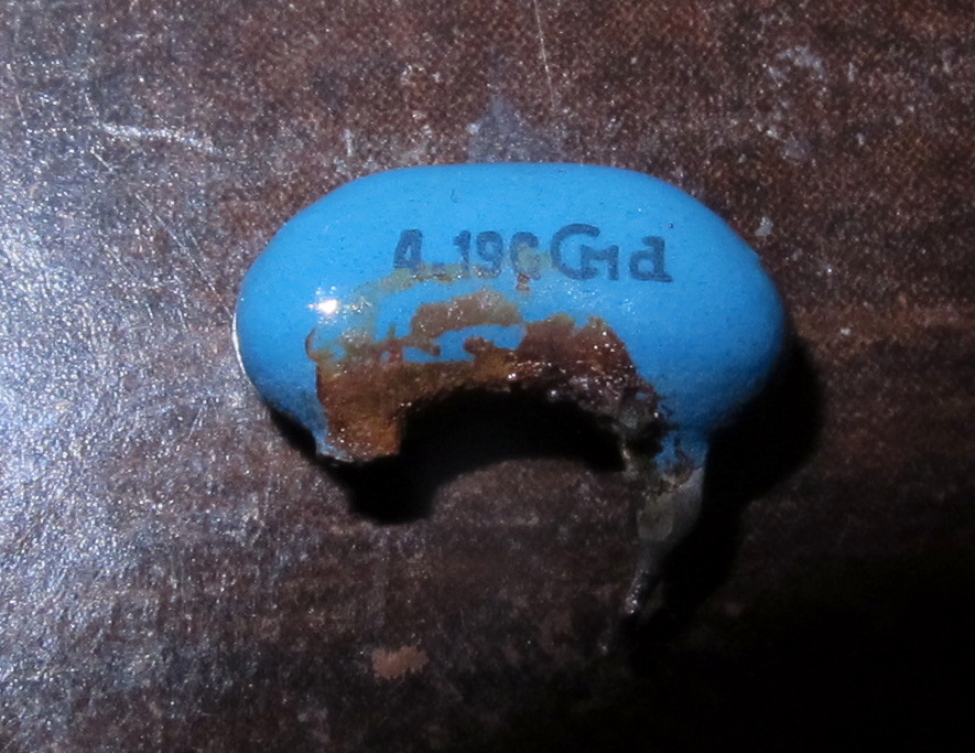

Zdravím všechny ...
Mám tady starší, dálkový ovladač od VHS Thomson, ve kterém "vytekly" baterie a způsobily rozleptání přívodů od součástky na fotografii, nejsem si jistý, jestli se jedná o krystal a pokud ano, co tam dát jako nahrádu ?
Jestli čtu dobře, je na něm napsáno: 4.19G CMa
Díky předemza pomoc! Smile

PříspěvekZaslal: so září 14 2024, 1:04    Předmět: Citovat
Je to keramický rezonátor.

PotPalo napsal(a):
Který z nich tam můžu dát ?

PříspěvekZaslal: so září 14 2024, 6:10    Předmět: Citovat
Já bych to očistil, na ten uhnilý pahýl zkusil opatrně naletovat tenký drátek a osadil zpět. Pokud bude DO fungovat, tak rezonátor mechanicky zajistit nějakým lepidlem a hotovo.

PříspěvekZaslal: so září 14 2024, 8:53    Předmět: Citovat
4,19 MHz

Eleman napsal(a):
To už bohužel nejde, to je "vyžrané" tou rzí úplně dovnitř ...

teufel napsal(a):
4,19 MHz
Já jsem tam našel nejbližší 4,20 ... S tolerancí 0,5% toho původního by to mělo snad fungovat ?

PříspěvekZaslal: so září 14 2024, 14:00    Předmět: Citovat
Pokud myslíš tento tak ten má pouze 420kHz.

PříspěvekZaslal: so září 14 2024, 15:26    Předmět: Citovat
Zdá se to být hodně obsolete díl a internet už nepřekypuje nabídkami.
Mám jeden stejný vypájený doma. Napsal jsem ti SZ.

wishmasterX napsal(a):
CM = výrobce: muRata
MURATA CSALF4M19G55-B0   Bohužel: "Již se nevyrábí" Sad
Rovněž tu mám vypájené:
- 1ks 3-vývodový 4,19MHz; 1ks 3-vývodový 4,00MHz
- 1ks 2-vývodový 4,00MHz
Ale už jsi dostal nabídku na originál Rolling Eyes
https://www.farnell.com/datasheets/19268.pdf
https://www.farnell.com/datasheets/19311.pdf
Rezonátory muRata.
