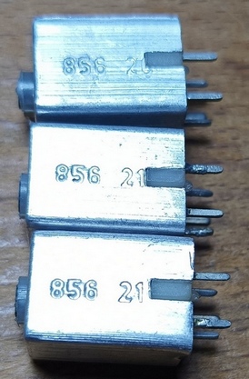

Mohu podarovat tyto kostřičky.
60ks.
 Velikost:  81.27 kB
 Zobrazeno:  56 krát

kaja4: kolik bys chtěl za poslání poštou?

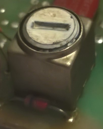

Na druhém kusu je cívka bez označení výrobce. Rozměry jsou stejné.
Z boku je text:
HM
019S
H181
Rozměry jsou stejné, výrobce označený není.
Má to 2x3 nožičky + 2 packy od krytu.
Zapojení je na jedné straně vinutí s vyvedeným středem (buzení).
Na druhé straně cívka vyvedená na krajní nožičky a prostřední nezapojena.
 Velikost:  29.36 kB
 Zobrazeno:  48 krát

Ještě sháníš ?
Na 50kHz to nebudou mf, ale spíš něco ze stereodekodéru.
