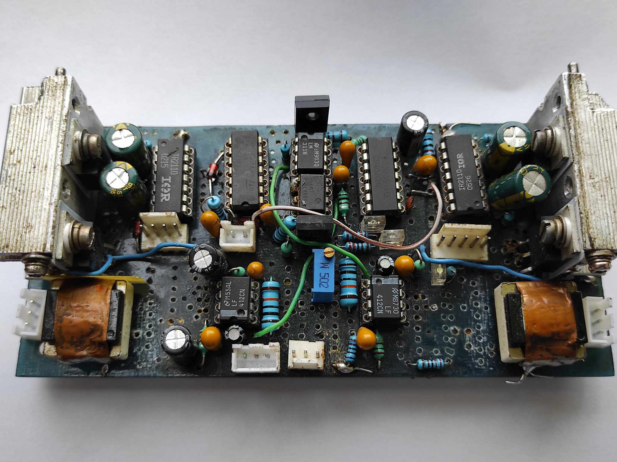

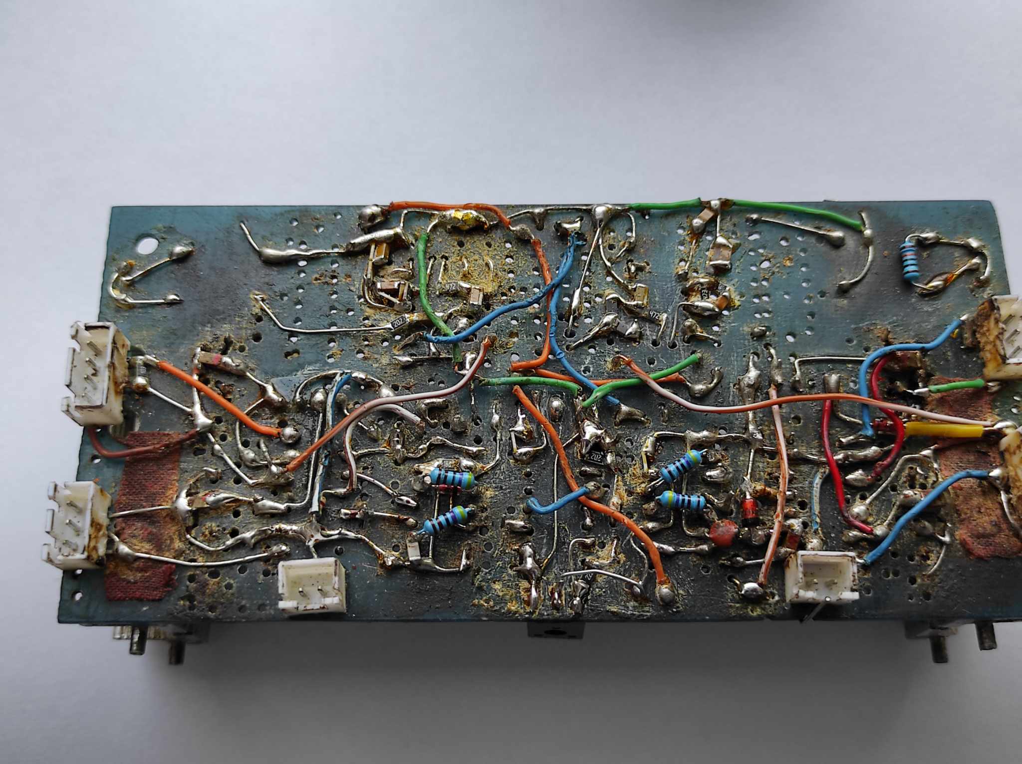

Naprasit na zkoušku i velké množství součástek jde i na čistou destičku bez spojů, ta je skoro bez parazitních kapacit a pokud neuděláš zemní smyčky, ani napájecí odbočky, bude to fungovat a předělávat to jde libovolně a opakovaně, poznáš to podle těch dírek, které jsou tam jakoby navíc.
Koukej, tohle je audio PWM modulátor na 1300khz a funguje to, důležité věci jsou SMD a tam kde to není příliš škodlivé jsou THT.
Důležité jsou krátké vzdálenosti mezi čipy a součástkami a tím malé parazitní indukčnosti, zbytek, kde jsou indukčnosti naopak žádoucí může být klidně drátama.
Tohle je třeba věc, kde nezle použít nepájivé pole, nefungovalo by to a nešlo vyzkoušet.

Šamponku, tohle bych začátečníkovi (a vůbec nikomu) neukazoval. Nejenže se v tom za pár dní sám nevyznáš a je to prakticky nereplikovatelné. Že ty ses inspiroval u Danyka.

Tady jde spíš o to, že obvody na 1000, nebo 2000khz nebudou fungovat v nepájivém poli. A pokud to potřebuješ vyzkoušet ještě před výrobou desky, moc možností není.
Vůbec nejde o replikaci, s tím se při zkoušce obvodu nepočítá, ani nejde o to jak to vypadá. Každý vám ukáže hotovou PCB, ale co předcházelo vám nikdo z pochopitelných důvodů neukáže, aby se jako neshodil, proto obvody ve zkušební fázi nikdy nikde neuvidíte.
Já ani Danyk se nebojíme ukázat co předcházelo.
