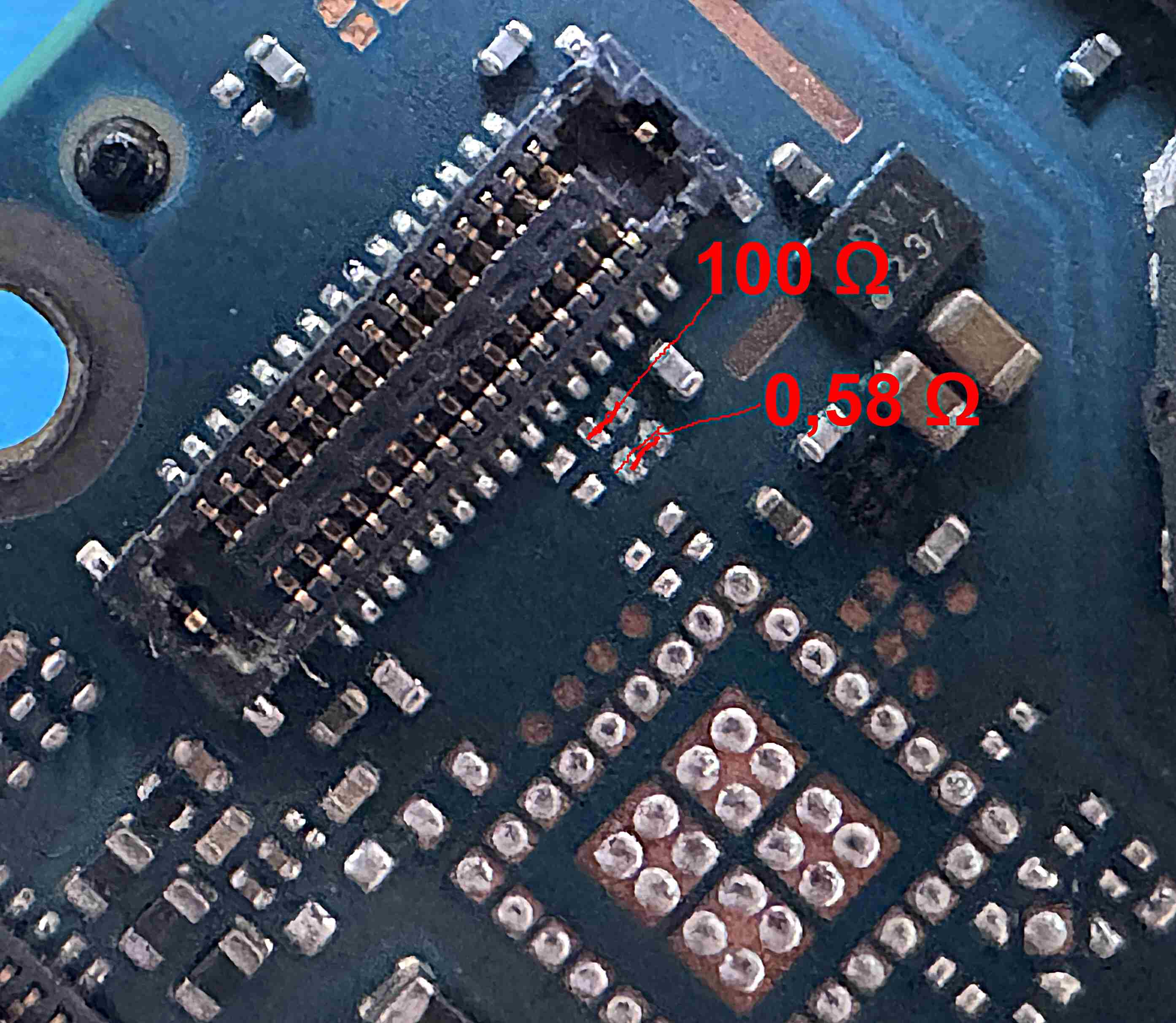

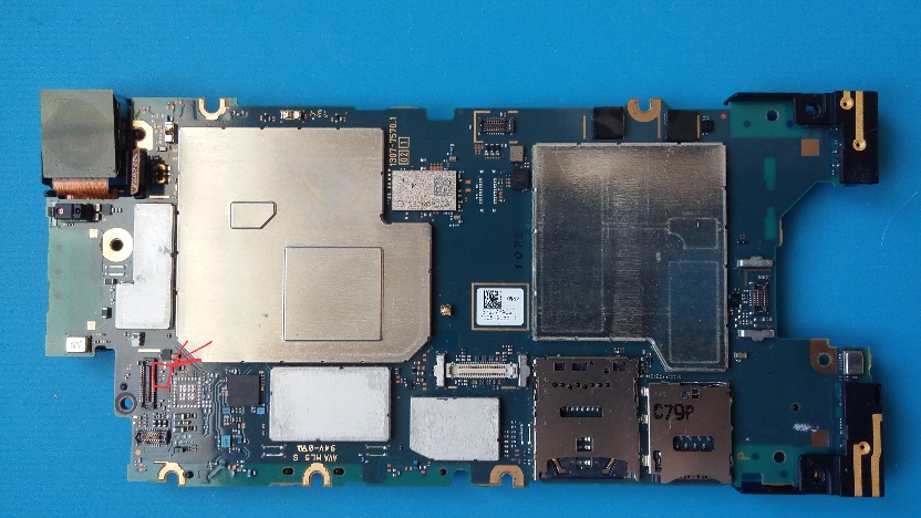

Je to Xperia XZ1Compact G8441.
Potřeboval bych zjistit dva odpadlé možná rezistory, nebo keamiky, kondenzátory. U mobilu nejde přední kamera, přesně u flexového konektoru chybí právě ty dva asi rezistory. Mám naštěstí ještě jeden stejný mobil , kde jsem na desce ověřil, že samotná kamerka je OK a tak předpokládám, že je to těmi odpadlými součástkami.

Ked mas druhy kus, tak to zmeraj. Najprv prepipaj, ako je to zapojene - pravdepodobne jeden koniec na konektor kamery. V tomto pripade to pojde zmerat priamo na doske (bez kamery).

Pokusím se to poměřit, ale je to taková blecha miniaturní, že musím najít nějaké tenké jehle. Pokusím se to změřit ohmetrem a i LCR-T4 ESR testerem. Ale pokud je to v obvodu, tak to stejně nebude přesné. Sad

Ak je jeden koniec na konektore, tak to nebude v obvode.

Tak jsem v pasti, bez mikroskopu ani ránu, ani to nezměřím , natož to pájet, jak je to malé Sad

tak se mi povedlo proměřit ty dva rezistory a jeden má 99,5 - 100Ω a druhý 00,7Ω. Dá se to vůbec koupit v takové velikosti ? 0,6x0,3 Shocked

Tak odpory patřičné velikosti a hodnoty se mi podařili sehnat, ale bohužel nemám mikroskop na připájení takového mrněte Sad
Nepomohl by mi někdo prosím odpory připájet?
(Brno,Vyškov,Prostějov…..?
Je to velikost 0201 (rozteč O,6 mm SMD)

Pozor na to, že pokud měříš hodnotu těch odporů na desce v obvodu, můžeš naměřit jinou hodnotu než skutečně mají mít!

To fredis: To samozřejmě chápu, ale podle všeho měření vyúsťují právě na flex konektor kamerky a tváří se tak, že nejsou v obvodě. Prostě tohle jsem naměřil na funkční desce a sundávat ty originály kvůli přesnému měření raději ne Shocked
Každopádně Datasheet k desce není možné sehnat, a tak nezbývá než věřit, že to s těmito hodnotami pojede Smile
No teď musím sehnat někoho kovaného s patřičnou výbavou, kdo by si troufl tam ty bleší rezistory uhnízdit. Tohle s lupou nedám Smile
