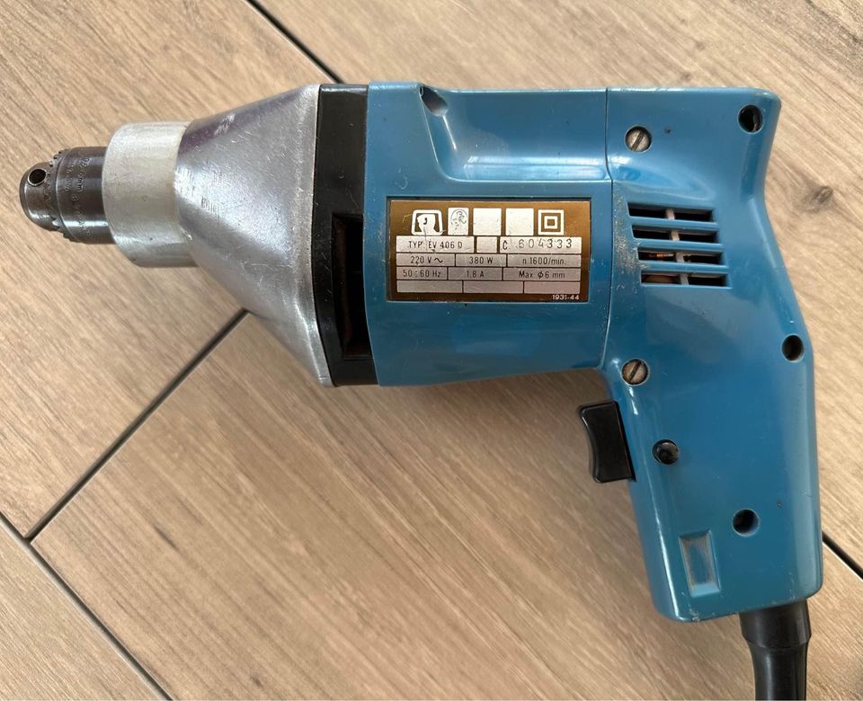

Potrebujem vymeniť skľučovadlo. Ako ho dám dolu?

Nevím jak je to u téhle Narexky, ale hodně vrtaček má hlavičku zajištěnou šroubkem s levým závitem, přístupným po plném otevření čelistí uvnitř hlavičky. Potom trocha násilí a hlavička je dole. Já jsem na nějaké no name vrtačce nakonec upnul hlavičku do svěráku a "lehce" páčil a při tom poklepával na mírně povolený upevňovací šroubek až do plného úspěchu.

Podle výkresu, by tam měl být jen kužel: https://www.narex.cz/customsite/EKAT/Catalogue/EV_406_D_EV_406_D_B
Takže poťukat z boku, možná upnout něco jako reverzní kladivo a ťuknout dopředu.

Kužeľ je tam určite, ale či tam je aj zaisťovacia skrutka si už nepamätám.. menil som aj hriadeľ .. ale to už bolo dávno/pradávno...
Veď sa pozri pomedzi čeľuste či je tam šrób - alebo v horšom prípade zošlahaná hlava...
Páčiť do strán by som moc neodporúčal... skôr prudko nahriať hlavičku plynovým horákom - aj tak ju ideš meniť

Skrutka tam nie je. Zajtra ju skúsim vyraziť.

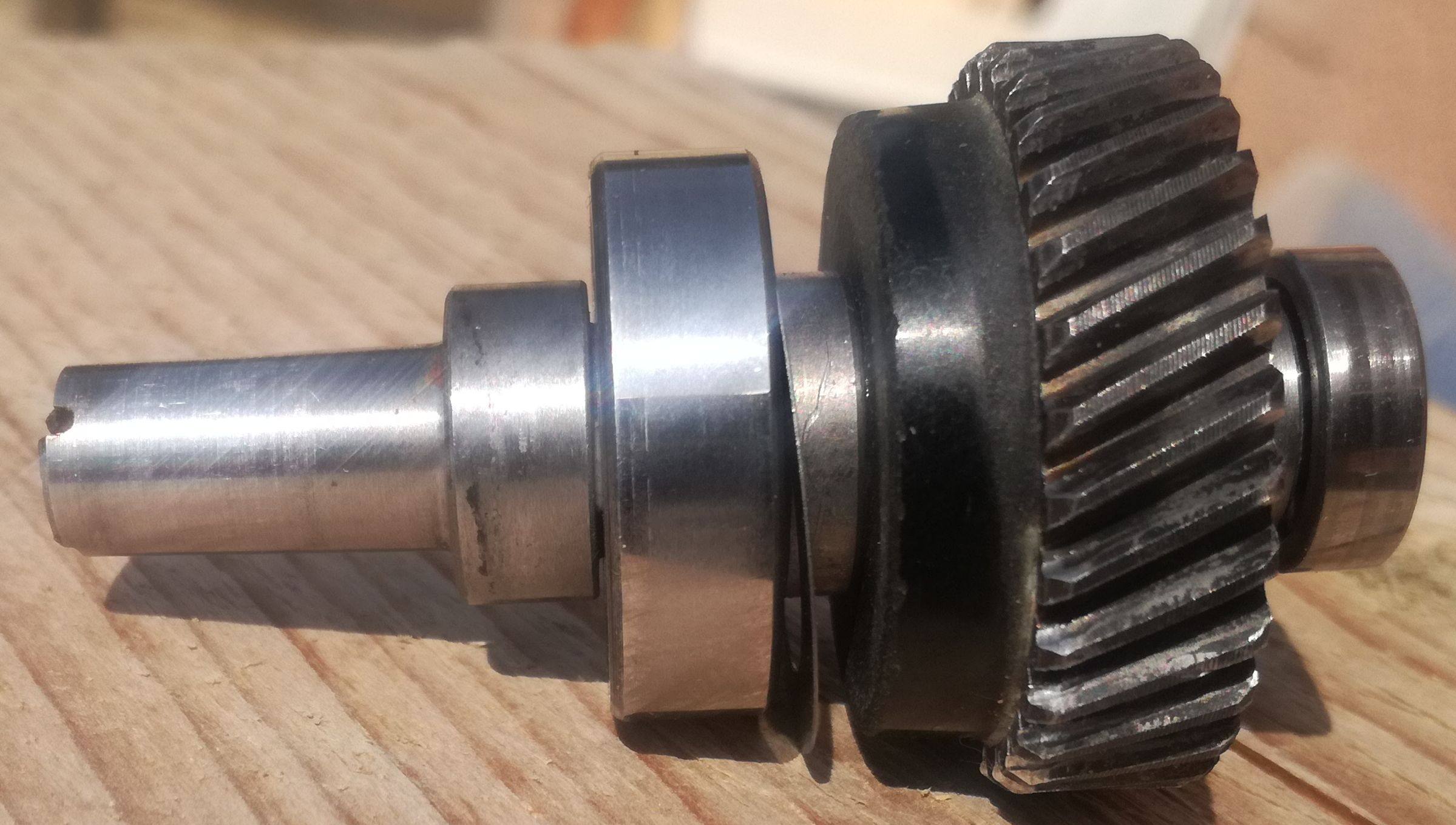

PříspěvekZaslal: út srpen 27 2024, 10:42    Předmět: Citovat
Vyraziť sa mi to nepodarilo. Pomohla karboška. Je tam kužeľ B10, bez stredového závitu.

PříspěvekZaslal: út srpen 27 2024, 12:51    Předmět: Citovat
Měl jsem vrtačku EV108 D/C, sklíčidlo se nasazovalo na kužel. Ale používal jsem nástavce, sklíčidlo jsem často sundával a pak na tom kuželu nedrželo, v servisu mi to upravili na provedení D, sklíčidlo na závit. Do vrtačky mi vyvrtali otvor kam jsem strkal vhodný kolík, hřebík.... když jsem potřeboval sklíčidlo vyšroubovat nebo zašroubovat. Dostal jsem i nové sklíčidlo v provedení D.

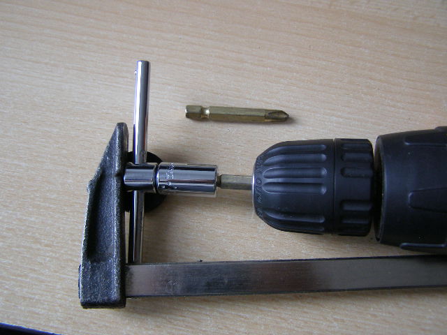

Už je to vyriešené, ale na druhý krát: ak skľúčidlo funguje, treba do neho upnúť niečo také ako ventil z väčšieho motora a potom poklepkávaním po tanieriku ventilu pri hornej strane vŕtačky . kde je najmenšia vzdialenosť k stredu uvolniť skľúčidlo z kónusu. U upevnenia naskrutkovaného skľúčidla, treba vykrútiť stredovú skrutku s ľavým závitom a potom do skľúčidla upnúť imbusový kľúč kratším koncom, a ráznym opakovaným klepaním na dlhší koniec toho kľúča povoliť skľúčidlo, ktoré má pravý závit. Treba vždy vymedziť vôľu v zuboch prevodu vŕtačky a až potom klepnúť, kým sa hlava - sľúčidlo nepovolí.

Bezpečné povolení středového L šroubu bez ometení kříže. Vyzkoušet co pasuje bez vůle. Obvykle PZ2 nebo PH2. Gola¼ páka, redukce gola/bit,prodloužený bit a truhlářská svorka přes celou vrtačku.
