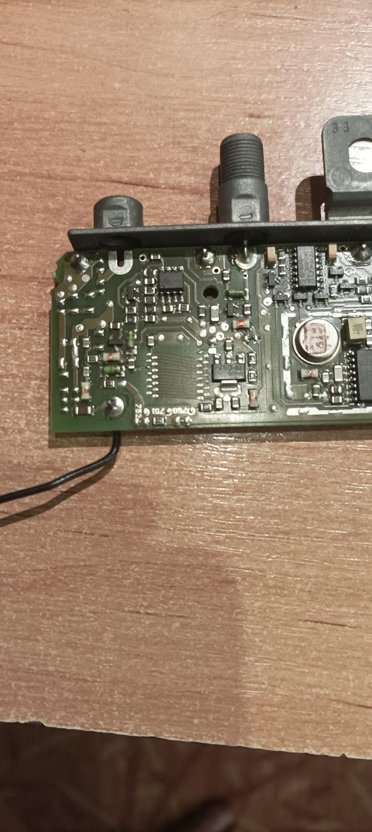

Zesilovač FM, připojen na vyhřívání, zadní sklo. Germáni chtěli zas mít něco dokonale a splácali tohle. Ve výsledku rádio moc nefunguje. Výpadky signálu za jízdy, hlavně svislá polarizace. Je to levá část, přívod drátek, vývod koax. Dva SMD tranzitory, pak ten větší BFG97, 20V, 0,1A na co? A IO STA 2904 nebo STA 714, nic nenalezeno. Výrobce FUBA, 1998. Na co jsou ty vlasové propoje? Jsou i na druhé straně dps. Ty součástky na tu dobu asi OK. Nebylo by jednodušší vrazit tam normální nový zesilovač? Jiný se chová stejně blbě..

Plošný LC obvod?

Úspora? Nevím, ale taková indukčnost stojí za prd. Ty cívky jsou tlumivky. Složitý jak JE Very Happy
