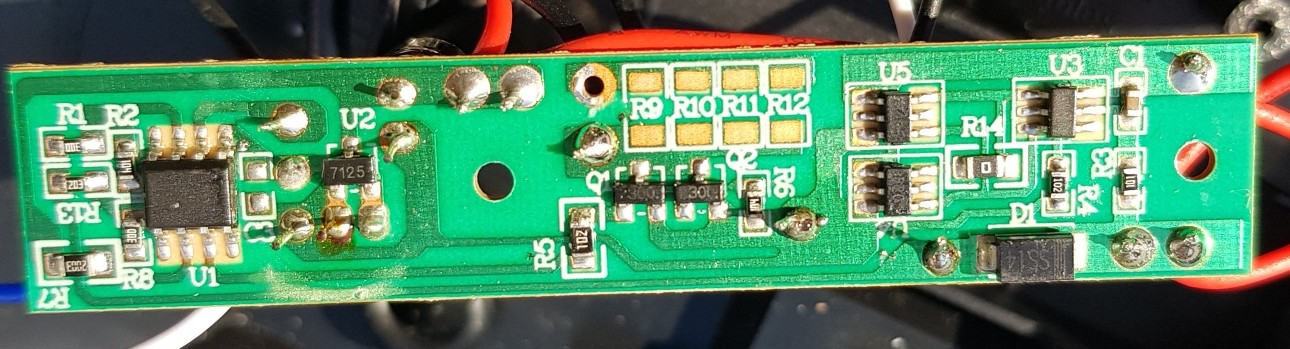

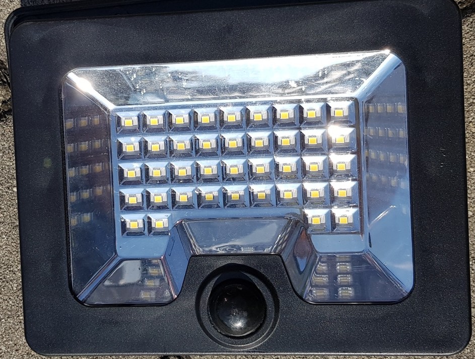

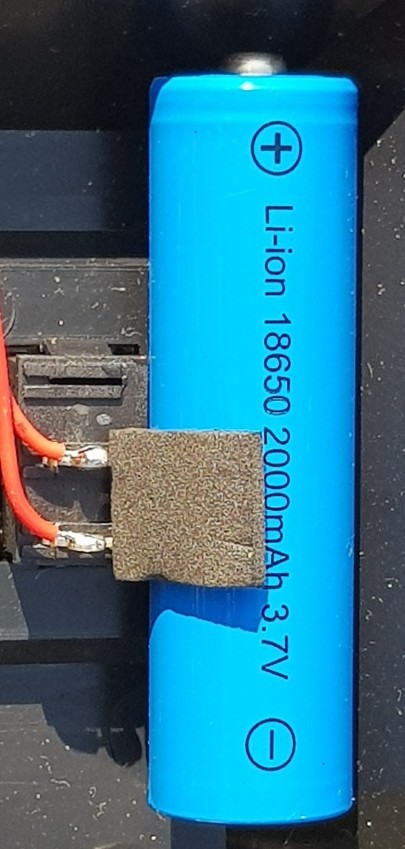

Dobrý den, konečně jsem se dostal k pořízení foto.
Děkuji za náměty.
 Velikost:  76 kB
 Zobrazeno:  42 krát
 Velikost:  164.77 kB
 Zobrazeno:  57 krát
 Velikost:  251.79 kB
 Zobrazeno:  45 krát
