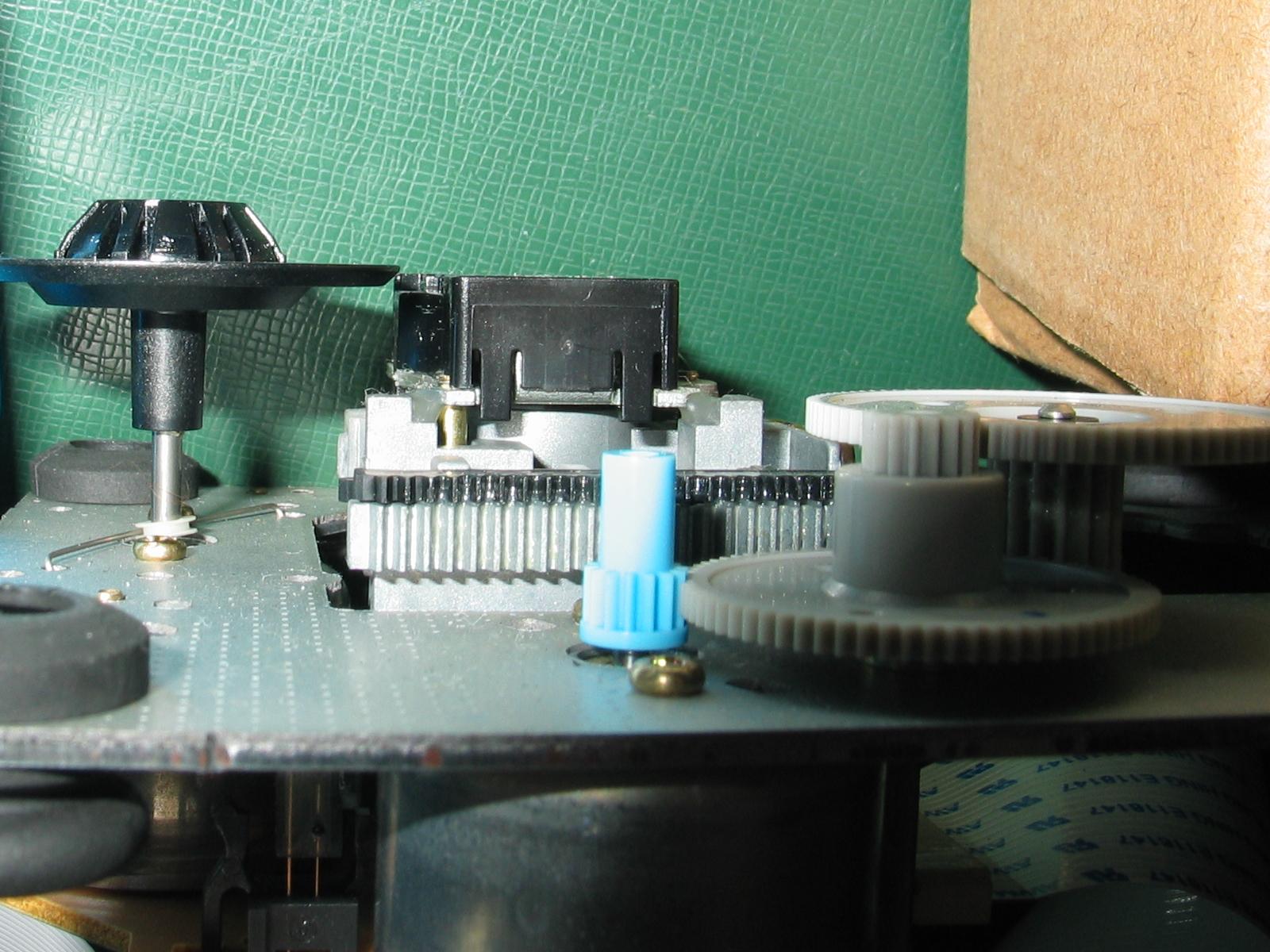

Silva Schneider SHC 720 - je tam DVD mechanika od Samsungu - CMS-S21MG6.
Nenacita medium, len ho trochu pootoci. Ked to cele otocim na bok, tak nacita a prehrava. Po zavreti prazdneho suflika pocut suchanie - vrchna cast unasaca sa dotyka spodnou stranou "mostu".
Vyzera to akoby unasac poklesol. Lenze on drzi na oske ako svina, nejde ani stiahnut. Na unasaci nie je nalepena ziadna protisklzova guma - ale podla fotiek na webe tam ani ziadna nema byt.
Co sa tomu mohlo stat?

niesú unavené gumené špunty (a/alebo pružinky pod nimi) v rohoch mechaniky ? Niekedy pomôže otočiť ich, niekedy sa musia vymeniť.
Příspěvky: 20671
PříspěvekZaslal: po srpen 12 2024, 7:44    Předmět: Citovat
Ano, vymačkané závěsy mechaniky.
Kdyby poklesl unášeč, dřelo by CD o čočku.

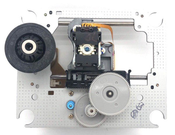

Tím mostem myslíš blok s čočkou? To by závěsy neřešili, ale dotažení dvou šroubků držící motor unašeče (a stejně motor posunu) na ano Cool ale to bys jistě viděl už sám a bez předchozího zásahu asi nepravděpodobné.
https://i.ebayimg.com/images/g/OoYAAOSwwthlFk8d/s-l1600.webp

Mostom myslim tu vec, co je nad unasacom a drzi jeho hornu cast.
rayx
Založen: Sep 26, 2014
Příspěvky: 401
PříspěvekZaslal: po srpen 12 2024, 10:44    Předmět: Citovat
Aha, tak to je ale normální ne, zajištuje správné usazení disku na unašeči.
Tak jestli pomáhá naklonění na stranu, nebude už slabší laser a změna sil působení gravitace tomu pomůže? Nebo prostě jiná unava kolem laseru.
Kdyby tedy byly unavené zavěsy v rozích, tak by neseděl disk pevně usazený, nebo by dokonce mohl být brzděn unašeč tím "mostem" jeho "usazením" na víku a pod. - most by nebyl dostatečně zvednut, aby seděl pouze na unašeči při vloženém disku.

Medzi CD/DVD a hranou optiky je tak 1 mm, ak vobec. Na inych mechanikach to byva od pohladu asi 2 mm.
Vystrihol som z papiera medzikruzia na podlozenie CD/DVD (podlozka, ktora byva v spindloch napalovacich CD, je prilis hruba, tak som ju obkreslil na papier). Dal som ich niekolko na unasac a okamzite to zacalo fungovat.
V motore unasaca je nejaka vertikalna vola, ale nemam pocit, ze by bola nadmerna.
Zmeram si presne vysku a skusim unasac vytiahnut trochu hore.
 Velikost:  222.39 kB
 Zobrazeno:  56 krát
Příspěvky: 36490
PříspěvekZaslal: so srpen 17 2024, 13:03    Předmět: Citovat
Povodna vyska (od spodnej hrany plechu po hranu unasaca, na ktorej lezi DVD) bola 20mm.
Po miernom presviedcani pomocou kliesti, zlomeneho vrtaku a kladiva sa to posunulo na 22mm. To je uz vela, nenacitalo. Tak som to sklepal na asi 21mm a zda sa, ze to funguje.
