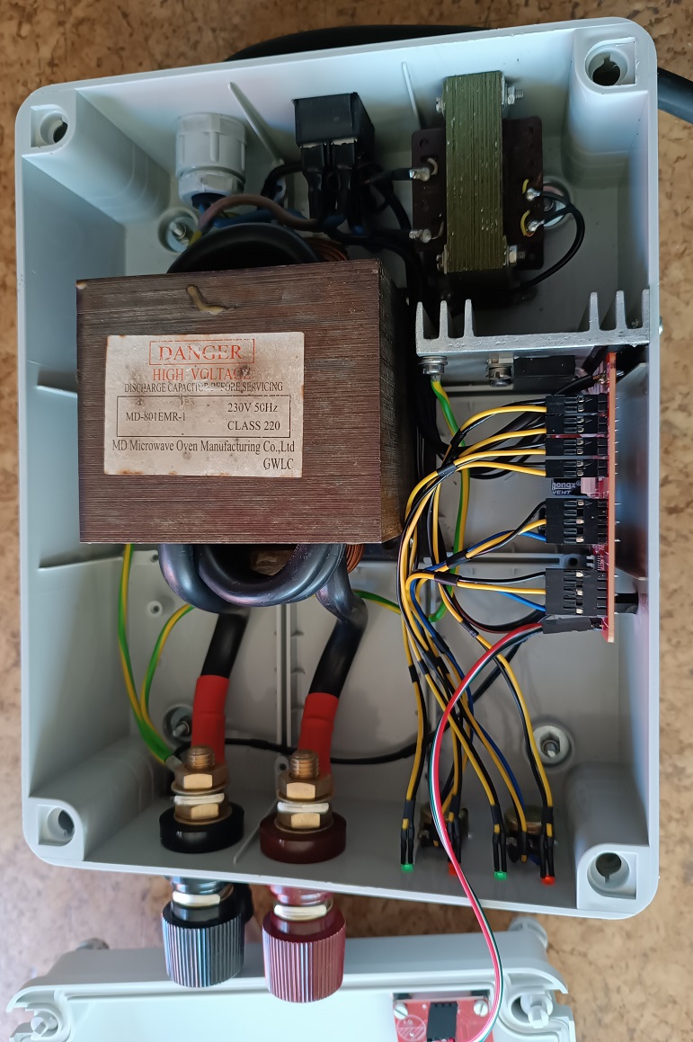

Já to mám udělaný takhle. Nehaňte mě, je to zprasenina ryze účelová, vzniklá v rychlosti, odbytá a hnusná zejména uvnitř.
https://photos.app.goo.gl/C4NFx1TQbQ23mesS6
Trafo je i s časovačem v instalační krabici ABB 1SL0862A00 . MOT má sekundár ze dvou závitů CYA70. Konce lana jsou provlečené vývodkami ven a ponechané cca 300mm. Na koncích jsou z odřezků 10mm měděné šíny dva masivní mezikusy a do nich zasunuté hroty vypilované z 16mm² Cu drátu. Hroty jsou zajištěné šrouby M5. Na přívodech to původně bylo fixované šrouby M6. Jenomže se přitom tuze špatně udržela přesná vzájemná poloha. Takže jsem to naférovku zapájel měkkou pájkou a hořákem.
Na vyžužlání toho bazmeku stačila flexa, bateriovka a pilník. (Těm pidi hrotům s tenkými přívody nevěřím. Blbej kontakt, nezanedbatelně velký odpory přívodů proměnlivý s teplotou...)
Celé je to relativně pohyblivé nahoru-dolu. Mezikusy jsou k sobě slepené pěnovou oboustrankou, ta dovoluje svou pružností v malé míře vzájemný posun smykem. Stačí to jen prsty přitlačit a šlápnout na pedál. Boduje to docela slušně. Pro jistotu jsem vzal z Aliexpressu časovač se 100A triakem. (Údajně 100A. Je velkej ale vypadá jako odznak z pouti.) Byl dražší snad jen o dvacku.
Dobu jsem to nepotřeboval, tak jsem ten odpornej bastl teď zas vytáhnul na světlo Boží a vyfotil. A zrovna zkusil, že ještě funguje.

Za co se stydíš? Podle mě to máš jako účelovku naprosto v pohodě. Akorát by mě zajímaly dvě věci.
Jak se ti podařilo do MOTa dostat 2 závity CYA70? Já jsem kuchal Mota z MW, co měla na sobě napsáno 800W a do okýnka jsem dokázal narvat jen 2 závity 35-ky. A to jsem ji musel poboucháním splácnout, měla přes vrch 10,5 mm a naformovat ji do závitů už byla makačka. Zkoušel jsem 50-ku, má přes vrch 12,5 mm a i když šla provlíknout, tak nešla zatočit zpět do druhýho okýnka. 70-ka má dokonce 13,5 mm, tu už si vůbec nedovedu představit, vždyť průměr je větší než okýnko MOTa.
Všude se píše, že čistá měď není vůbec vhodná na bodovací elektrody. Opravdu to s ní funguje? Neodpalujou se hroty?
Bodovku mám v Gewis krabici. Střeva klasika, čínský 100A řízení, MOT, pomocnej zdroj pro napájení elektroniky, spínání šlapkou a nebo mikrospínačem na kleštích. Protože jsem měl kleště s zalisovaným kabelovým vývodem z měkký kartáčoviny ještě před stavbou, mám na krabici mosazný šroubovací svorky M10 na kabelový oka. Mají povolený proud 500A. Možná to trochu zvyšuje odpor sekundáru ale nikdy jsem nebodoval intenzitou vyšší než 70%, tak to snad nevadí.
edit: Tak jsem dal místo kleští odpor 4J7 a připojil alogovej paměťák HP. Chvíli mě to trvalo si vzpomenout po létech jak se ten analogovej režim nastavuje ale nakonec perfektní malůvky.
Takže displej s názvem Time není čas v milisekundách jak jsem někde četl, ale počet celých sinusovek za sebou. Na čas by se to samozřejmě dalo přepočítat. Vypadá to, že to generuje jen jednu sekvenci a né dvě za sebou co mají lepší bodovky. Pokud dám intenzitu na druhém displeji na maximum, 99 tak to opravdu pošle početsinusovek za sebou, zkoušel jsem 1 až 30, víc se jich na displej paměťáku nevešlo. A je to opakovatelný, pokaždým "svaru" počet co je na displeji.
Problém je ale ne s nastavením, ale generováním intenzity. Jde nastavit 30-99. Klasický fázový řízení. 80-99 je průběh na paměťáku při opakovaným "svaru" stále stejnej. Ale pod 80 je tak 20% průběhů jinejch a to nahodile. A je to směrem k nižším číslům čím dál horší. Rozdíl v průbězích je dost značnej, ve výsledku tedy dost zásadní problém s energetickou opakovatelností každýho bodnutí. Na desce je jeden malej procík a jeden vícenásobnej operák, kterej asi synchronizuje procesor na sinusovku sítě při průchodu nulou a od ní procík odpočítává počet sinusovek a okamžik "zapálení" triaku od průchodu nulou. Pochybuju, že je to závada, spíš chyba v návrhu FW procesoru. Asi bych to uměl předělat na ATmegu328P a napsat si k tomu svůj bytelnej FW ale otázka je, zda to má smysl a neskončím pak zase třeba na mizernejch kleštích.

No, našel jsem na jednom fabrickým dvoře vyhozenou mikrovlnku. Tak jsem ji tam rozkopal a vysápnul trafo. Odvrtal sekundár a zkusil co nejtlustšího tam provlíknu. A vyšlo mi to na sedmdesátku. Má opravdu něco přes 13mm.
Moc jsem toho zatím nenabodoval. Dělal jsem si tu svářečku, protože jsem na ní většinu věcí měl. A abych mohl machrovat. Ďobe to dobře. Kdyby se hroty opalovaly, tak je zas opiluju.
