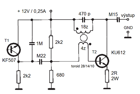

V bytě jsou odpojené přívody (vedení) některých zásuvek v neznámém místě - zásuvka je zapojená, ale bez napětí. Potřebuju zjistit, kudy vedou přívodní dráty ve zdi. Chci použít AM SV radio a do odpojeného vedení zásuvky pustit nějaký signál detekovatelný tím AM rádiem.
Doporučíte vhodné zapojení?

zkus jednoduchý multivibrátor s vhodně nastaveným kmitočtem (1 až 2 kHZ) který bude mít spoustu harmonických zachytitelných na tranzistoráku s ferritkou.

Najdi si v Electusu z konce 90tých let článek Sedmero variací na téma lavinový generátor, autor Luboš Matyásek. Tam bylo schématko přesně k tomuto účelu.

Je to v E98. Mám už dlouho udělané - viz obrázek. Napájím baterkou od EZS, dají se s tím vytýčit i dlouhé kabely v zemi. Dává víc než 100V úzké pulsy, frekvence u mého bastlu je asi 93,5 kHz, takže 2. a 3. harmonická v pásmu DV a další vyšší i ve SV pásmu. S malým tranzistorákem s feritkou funguje výborně.
I když - v bytě a na pár metrů - možná bude stačit i ten multivibrátor.

Na hledání v místnosti a na pár metrů kabelu bych asi zkusil snížený výkon. Tzn. zvětšit odpor 2k2 v bázi T2 a místo KU612 stačí nějaký malý plast, třeba 13002 apod. z úsporky či jiného smps měniče.
