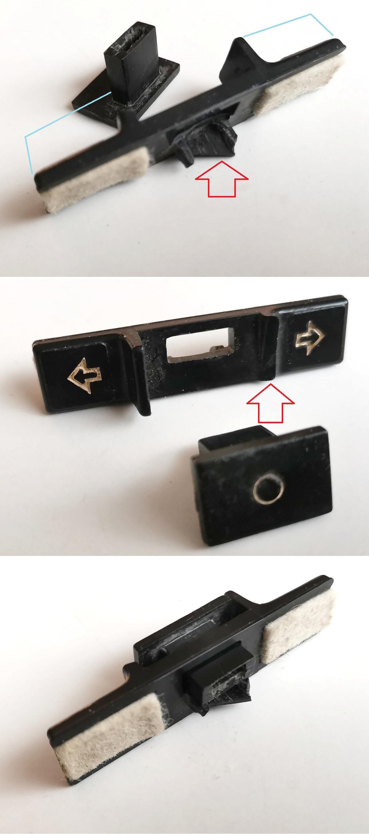

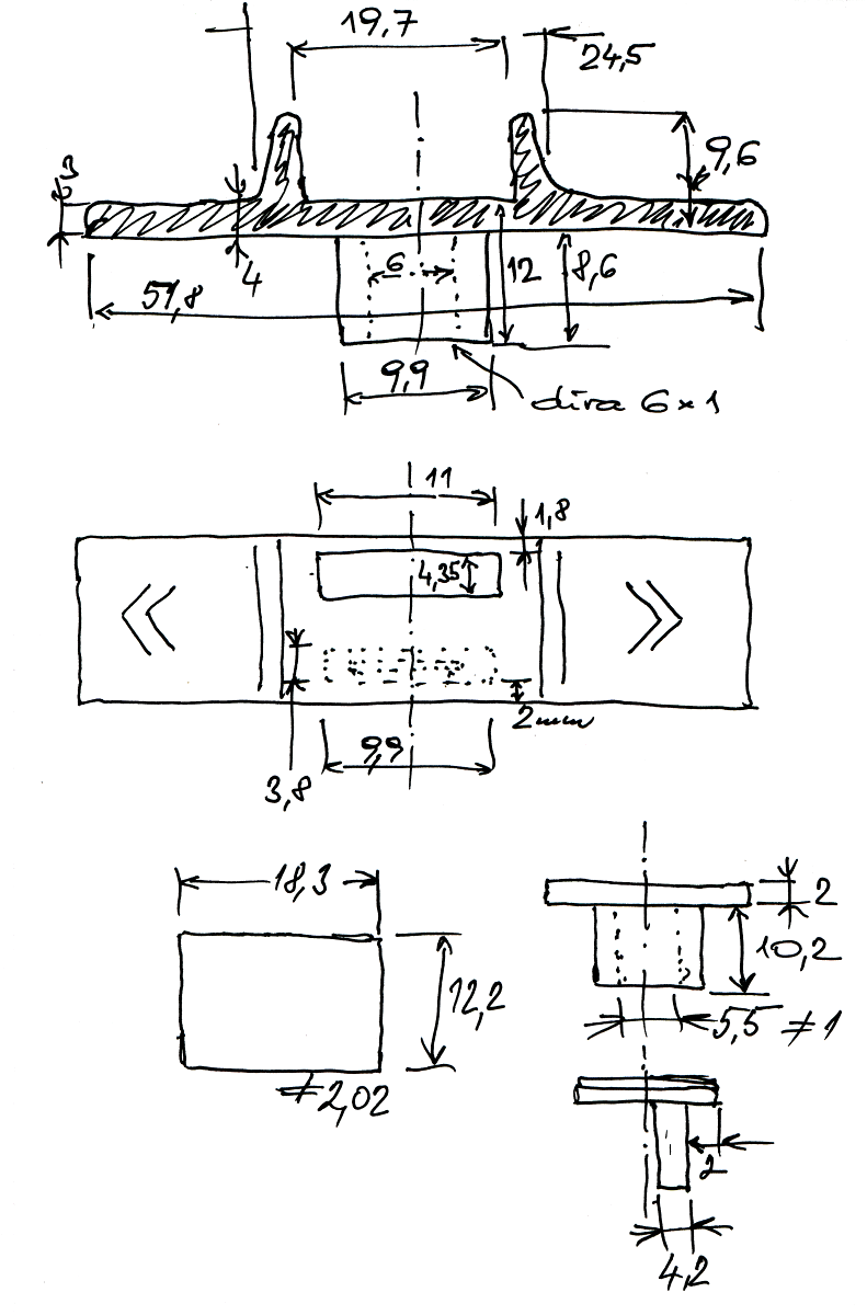

Hlavně jde o šoupák rychloposuvů, tam by se dalo ještě něco vylepšit. Hlavně hmotu, asi pamatuješ lepení křidýlek unašečů, protože ty dlouho nebyly k sehnání, pak se podařilo ten Krasten vylepšit tak, že skutečně vydržel.
Ale tlačítka a knoflíky jsou z toho původního, navíc nejspíš časem zkřehlého.
Moc možností k vyztužení tam není, i když by to o nějakou desetinku mm místy šlo, nakonec i otvor pro pohyb šoupáku by se dal vlevo a vpravo na každé straně o půldruha mm zvětšit...
Zkoušel jsem naučit se modelovat ve 3D programu, ale asi bych se měl věnovat dál tomu, co jsem se už naučil... prostě nejde mi to. K tiskárně mám přístup, ale data mi chybí.
Na obrázcích jsem vyznačil prasklou zděř pro páku a dohmat (červeně) a taky možnost udělat to plné, jak pro B400 (to je naznačené azurovou).

To se Hille tiskne vršek a spodek zvlášť s dělící rovinou v tý ploše 51,8 x ?? (chybí ti rozměr, je to stejný jako středový tlačítko 12,2?) a pak slepí prstolepem. Z černýho PETg nebo ABS to přežije všechny ostatní plasty na B4. Ale bude to lesklý a hlavně na PETg trochu budou vidět "nudle". Na tohle by byla lepší resinovka než plastoslint.
Příspěvky: 20671
PříspěvekZaslal: so srpen 03 2024, 11:42    Předmět: Citovat
Jo, ta šířka je o fous větší, než má kratší hrana tlačítka, čili 12,5 mm.
Lesk ani nudle nevadí, důležité je, že v okamžiku, kdy zapadne cvakatura páky na jednom z rychloposuvů, musí ten krček přenést sílu až kilo.

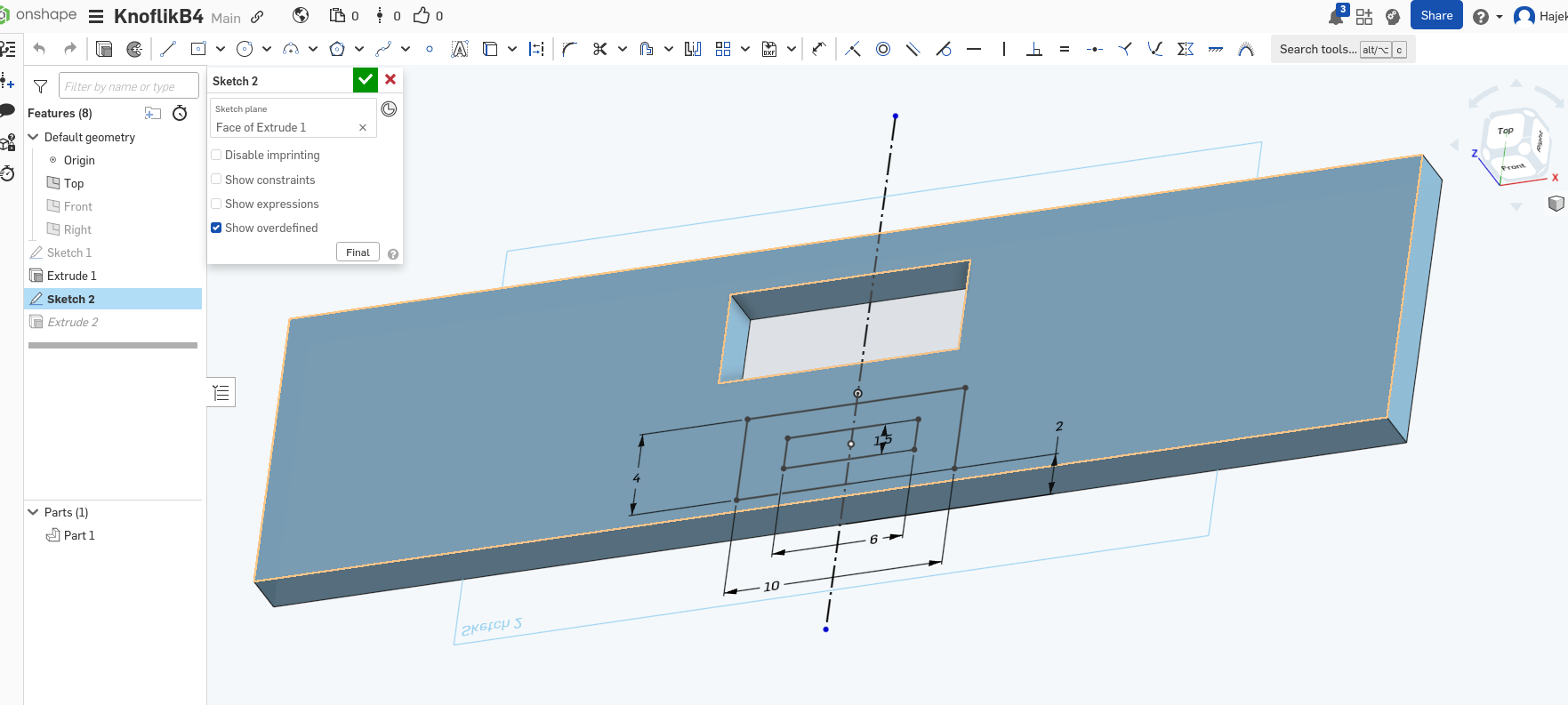

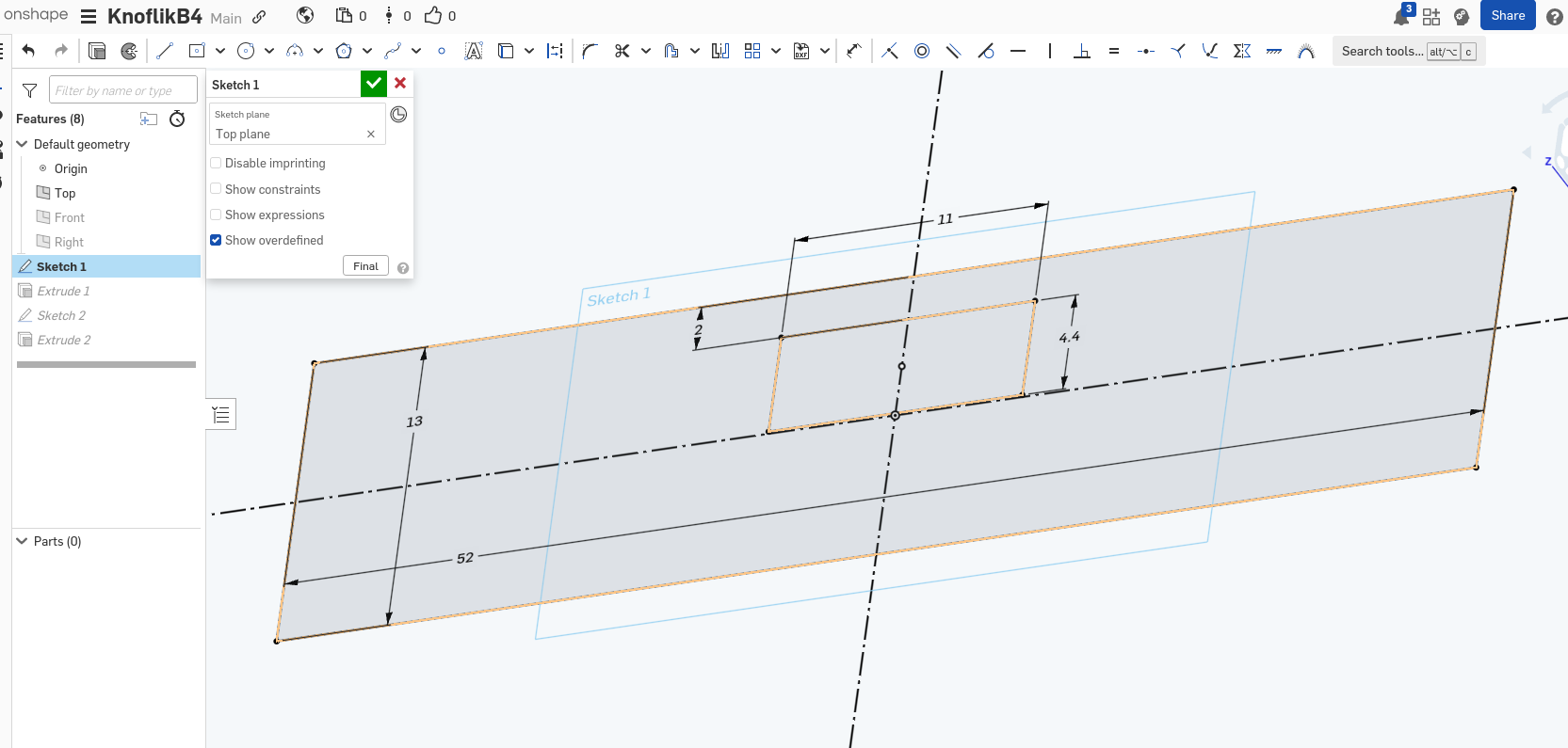

Vyzkouším udělat nástřel systemem jak píše Jirka. Dva díly lepené proti sobě, možná čep. Trochu upravím někam rozměry a budeme později korigovat. Zatím bez radiusů a šikmosti. Začneme spodní prasklou částí, potom nástavba. Jdu na jiný PC. Pošlu k úpravám.

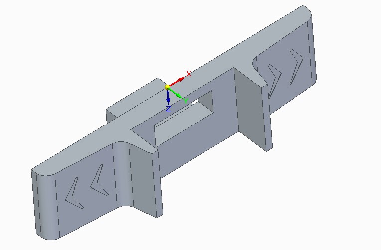

myslím že to šoupě z petg vydrží. Můžu skusit i pcblend
můžu vytisknout i vícebarevně

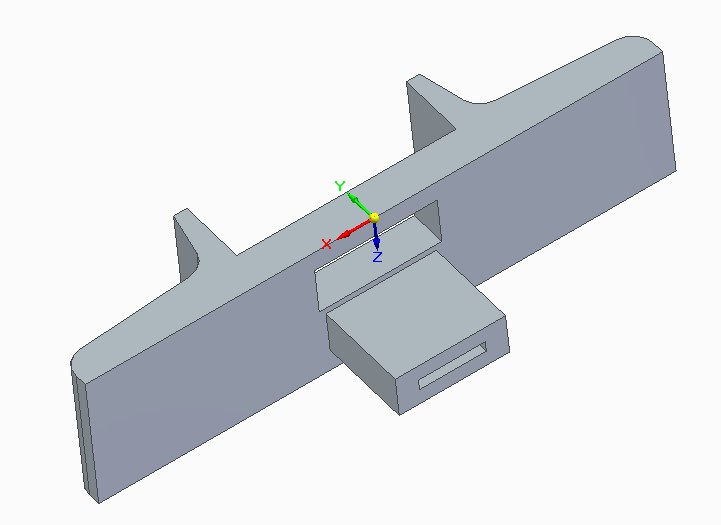

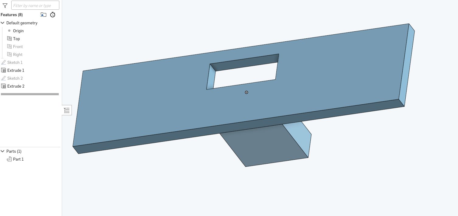

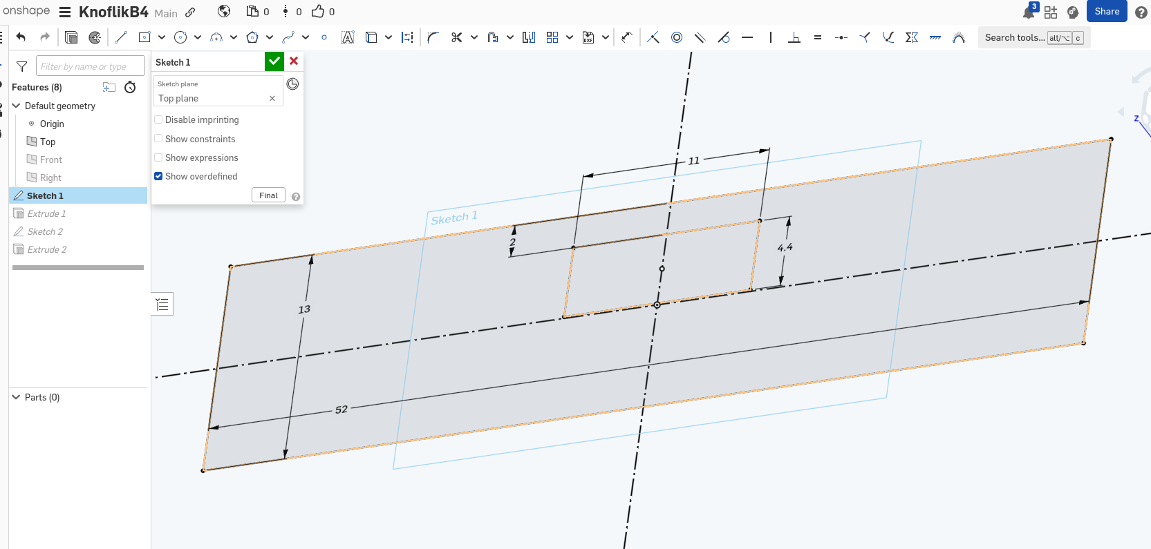

PříspěvekZaslal: so srpen 03 2024, 13:07    Předmět: Citovat

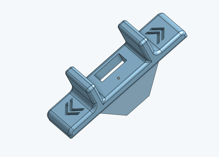

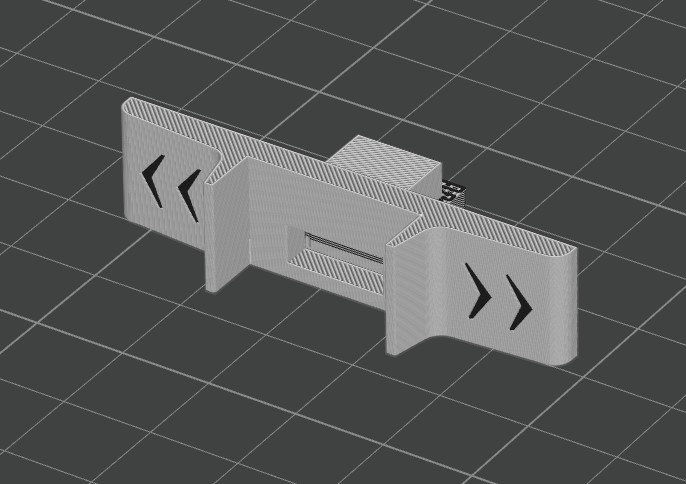

Jardo jestli to jde udělej z toho nové vlákno jsme zašitý v pojednání o krabičce na karty, asi toho bude víc. Tady máš první nástřel spodní části šoupátka. Ten komínek výšky 12mm je dost chabrus. Jsou ostatní rozměry Ok? Potřebovalo by to zvýšit "mocnost" do stran i za cenu pilování do krytu.

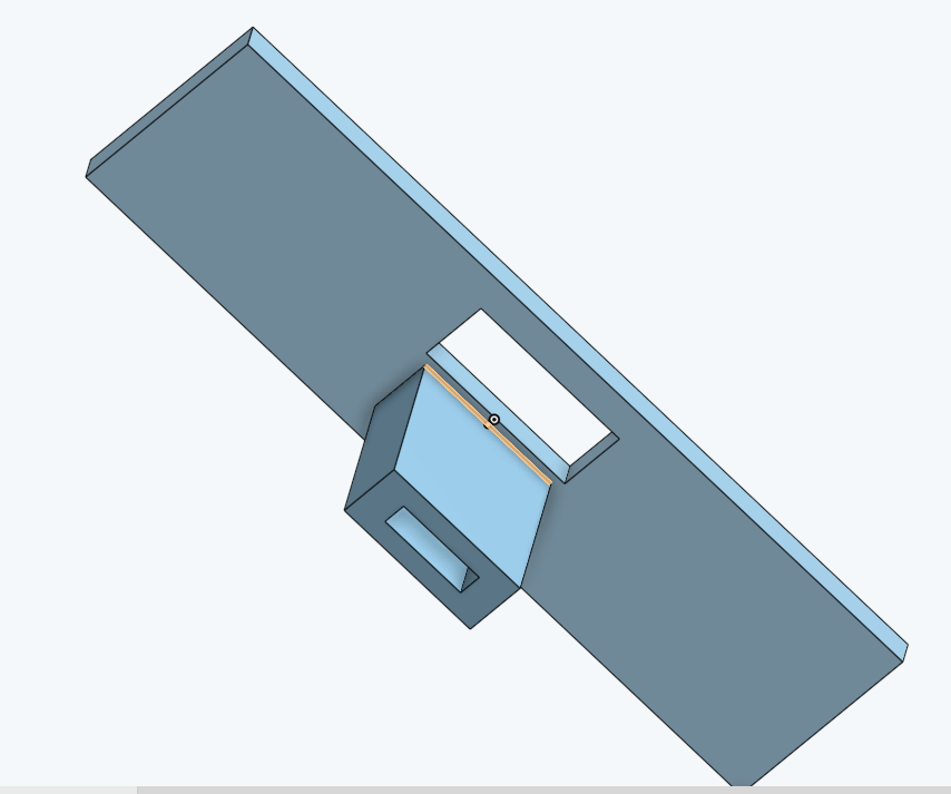

PříspěvekZaslal: so srpen 03 2024, 13:50    Předmět: Citovat

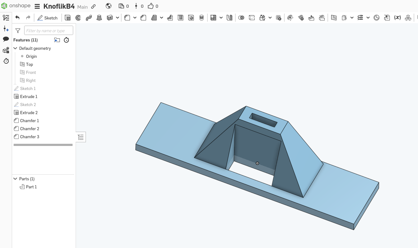

Mě by tam sedělo toto. Je ale místo? Také bychnezavrhoval tisk na lešení. Komínek nemusí okézně vypadat HiFi. Hlavně pevnost a bylo by to v jednom kroku. Později vyzkouším a zkonzultuju. Dotaz: kolik je pohyb šoupěte do strany. To dá maximální trojúhelník výztuhy, nebo potom prodloužit šoupě.

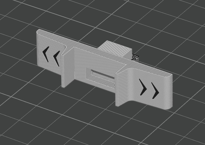

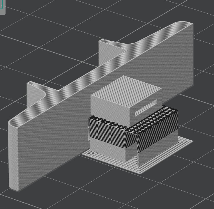

PříspěvekZaslal: so srpen 03 2024, 15:17    Předmět: Citovat
První nástřel pro korekci rozměrů pro tisk na lešení. Vše je trochu oproti originálu zesílené. Možný export v stl. Ještě by chtělo dořešit zesílení komínku tlačítka STOP radiusem asi na úkor tohoto posuvníku
 Velikost:  111.91 kB
 Zobrazeno:  56 krát
Příspěvky: 19789
PříspěvekZaslal: so srpen 03 2024, 16:40    Předmět: Citovat
Ten tisk na boku nebude dobrej. Potřebuješ, aby největší sílu od plechový packy chytaly všechny vrstvy. Tohle se časem roztrhne po vrstvě.
Jak jsem už psal, rozdělit v základně na dvě STL a pak slepit. Žádný zesílení tam pak potřeba není. Stejně nemůžeš tisknout jen jeden díl, při tý titěrnosti by to nestíhalo chladnout. Když dáš víc půlek na plochu, tak to bude stíhat chladnout.
Z PETg jsem si tisknul za dvou půlek závěsy na nářadí na závěsnou desku z Lidlu. Průměr je pouhých 6 mm a vydrží to neuvěřitelný namáhání.
