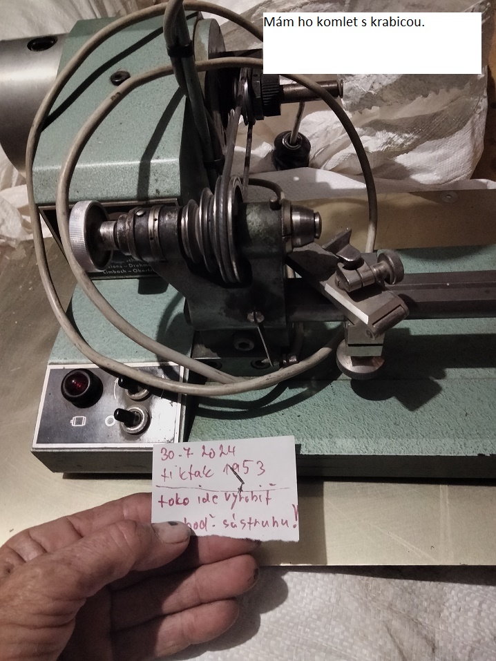

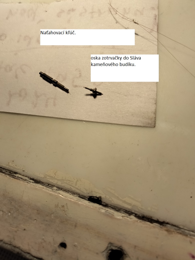

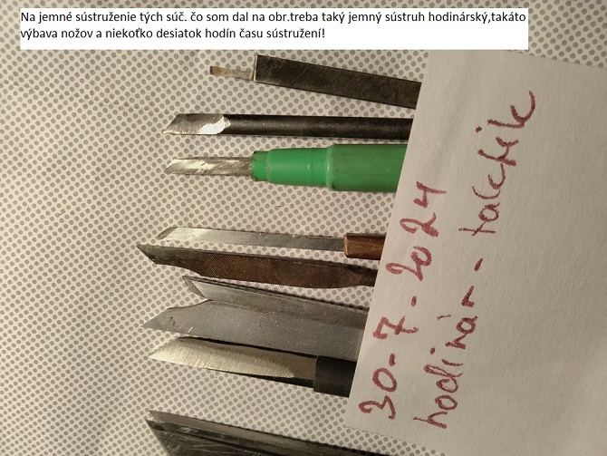

tiktak1953
Založen: Oct 11, 2010
Příspěvky: 3779
Bydliště: SK -Žember-ovce
PříspěvekZaslal: čt srpen 01 2024, 7:42    Předmět: Citovat
Treba si ujasnit veci ,to co dokazes na hodinarskom sustruh,nedokazes na tom co dal obr. skorpions ci inych,a zase naopak!Sustruzit na hodinarskom idu robit jemne tvarovane suciastky ako ta oska do budika co som dal obr.s nozom v ruke!Ziadne upinanie noza a rucny posuv.Taku presnu osku po zakaleni aby aj sa dala pouzit dokaze len malo hodinarov co sustruzia desiatky hodin ,par rokov.Hodinar co cisti hodinky ,vymeni zle suciastky,meni baterky,koliky do naramku,vymeni sklo,nedokaze opravit vsetky zavady ,neni plnohodnotny hodinar.Poriadny hodinar ako ja s niekolkorocnymi skusenostami ,poznatkami z roznych remesiel tzv.vsekutil musi dokazat ako ja skoro vsetko,musi vediet odhadnut, co si moze v danej situacii dovolit,atd,atd.
