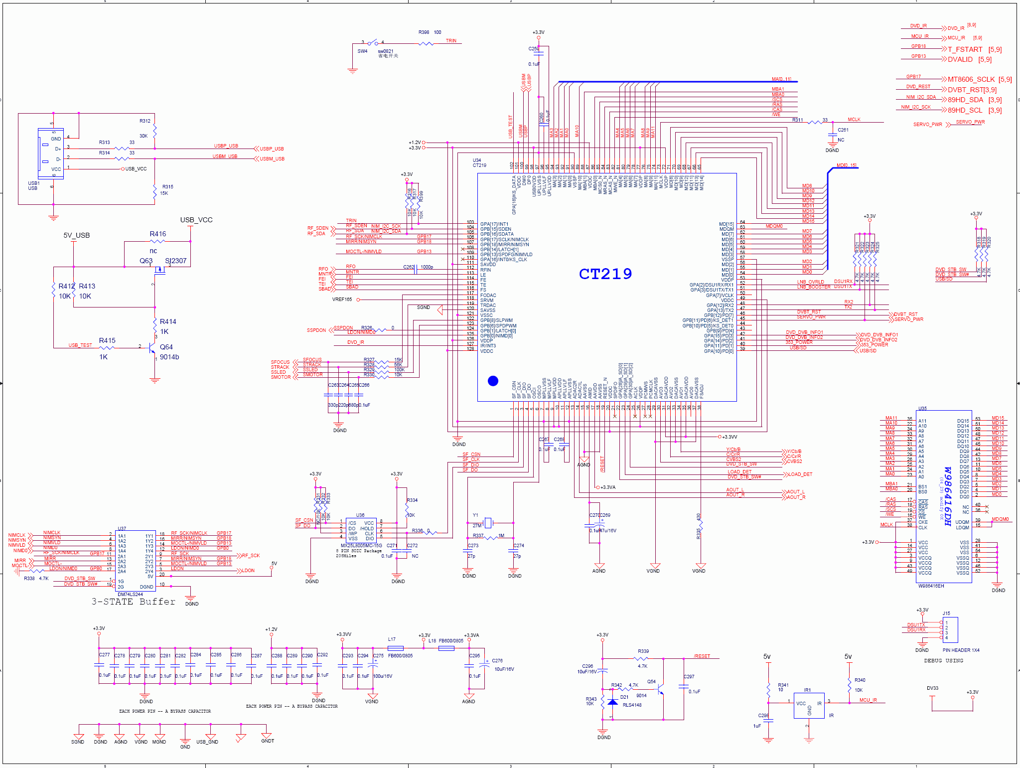

Digitalny procesor je Cheertek CT219RZ-LF, ktory zjavne nefunguje. Napajanie ma OK (3,3V a 1,2V), krystal mu kmita, na RESETe je pulz. Seriova konzola (J15) nevykazuje ziadnu aktivitu. Firmware ma v SPI flash (EN25F80), pri zapnuti vidim len jeden pulz na CS# a DI#. Na DO a CLK nic. Ze by bol mrtvy?
Ten CT219 je nejaka zahada - nie je o nom nikde nic. Ale nasiel som aspon jedinu schemu (MP-MAN PDV-TY995) - v PDF su bitmapy, ale po extrakcii dobre citatelne. Vyzera, ze zapojenie je identicke s CT909R.
MP-MAN PDV-TY995
 Velikost:  112 kB

Zkus ještě pro jistotu přeměřit GPI klávesnice proti GND. Kdyby tam byl svod, může uPC zůstat v režimu Wait, a pak nenabehěhne.
Příspěvky: 36490
PříspěvekZaslal: pá červenec 19 2024, 20:48    Předmět: Citovat
Klavesnica ma len 3 piny, z toho jeden je zem a zvysne dva idu "analogoveho" procesora, ktory funguje.
