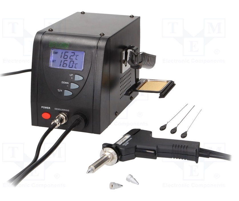

Ahoj,
protože poslední dobou potřebuji pro opravy měnit THT součástky z desek s prokovy, přemýšlím o pořízení odsávačky z obrázku. Máte někdo zkušenosti s tím, jak dobře odsaje tenhle typ odsávačky pájku z méně i více těsných prokovů?
Díky.

Ahoj, odsaje to dobře, jen to chce jistej grif.
Základ je používat kvalitní tavidlo. Pokud chceš odsávat bezolovnatej cín, tak je někdy třeba přidat klasickej cín s olovem, aby to šlo odsát. Ucpávání filtrů a vyndávání nádobky s odsátým cínem je kapitola sama pro sebe, ale jde to. Pokud to potřebuješ parkrát za tejden, tak se to dá. Pokud bys to měl mít v ruce každej den několik hodin, tak s tím praštíš o zem. Mám už asi třetí kus (doma, v práci...) a za ty peníze to ujde. Profipřístroje nepořídíš ani za desetinásobek ceny.

Jestli to finance dovolí, kup Denona. Tohle je sráč i na občasný použití. Máme to v práci, jen v jiný barvě.

DENNON se měl, saje méně než tendle SOLDER..... Měl sem verzi , šedou z HAdexu a není to stejný jako ten SOLDER..... sice vypadaj stejně, ale stejné nejsou. Tudle černou používám už asi 6 let a je dobrá, jen se s tím musí umět, když se člověk kouká na videa, jak si to všichni pořizujou a neumí s tím dělat je k pláči....

Díky všem. Je mi jasné, že za dva tisíce to bude dost klump, ale vzhledem k omezenému použití do toho nechci nasypat moc peněz a smířim se s horším výkonem a komplikovanějším čištěním.

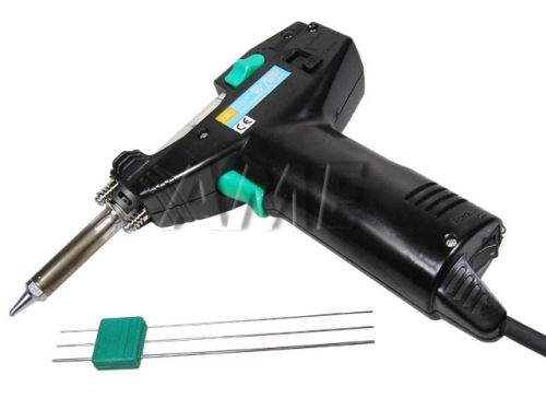

A třeba SC 7000Z DEN-ON s profukem znáš?
Končím s činností, mohu poskytnout (zachovalou).
SC 7000Z DEN-ON odsávačka s profukem
 Velikost:  18.05 kB
 Zobrazeno:  55 krát
Honza - kokúň

Díky všem. Už jsem se dohodl s předchozím přispěvatelem na koupi použitého DEN-ONa za rozumnou cenu, takže se nebudu muset rozčilovat s laciným klumpem Very Happy

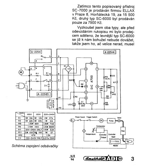

PříspěvekZaslal: út červenec 16 2024, 19:43    Předmět: Citovat
Za ty prachy luxusní věc. Uvidíš sám.
V roce 1994 se prodávala za 15,5 tisíce.
 Velikost:  81.08 kB
 Zobrazeno:  71 krát
