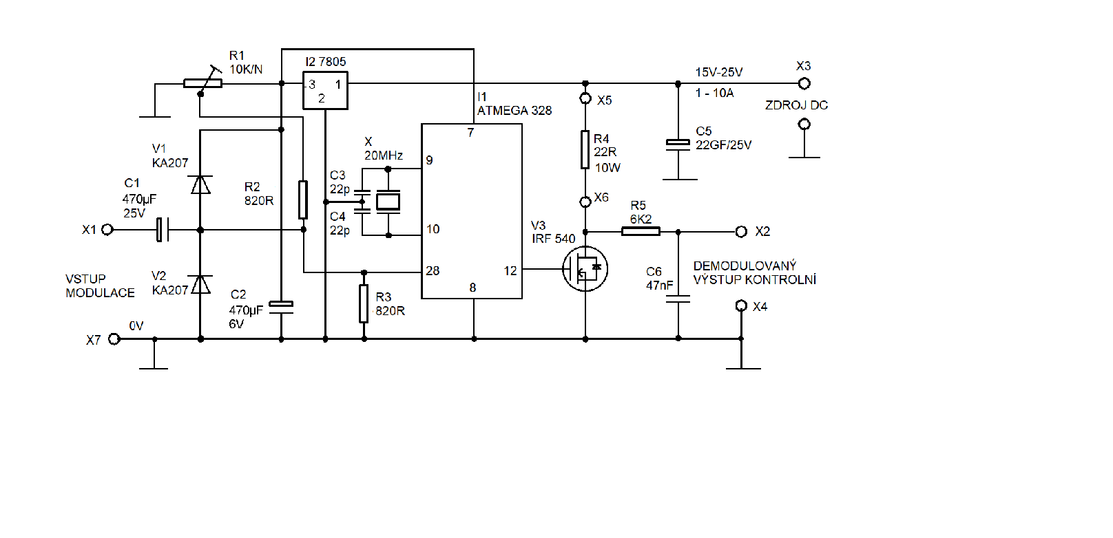

PWM modulace se používá na regulaci výkonu spotřebičů napájených stejnosměrným zdrojem napětí a proudu . Tyto DC regulátory jsou ovládané DC napětím a jako regulační prvek používají zpravidla tranzistory řízenými polem např. IRF 540. Výkonový prvek s modulací PWM pak vykazuje nízké ztráty na svém přechodu jelikož pracuje ve spínacím režimu . Rychlou PWM modulaci zajišťuje mikroprocesor tzn. převádí nf vstupní signál na modulovaný PWM signál . Mikroprocesor Atmega 324 s programem napsaným v assembleru umožňuje PMM modulaci . Dostatečný počet vzorků nf signálu mění střídu pulsního výstupu mikroprocesoru v rytmu nf vstupního signálu .Opakovací kmitočet PWM výstupu je 33kHz . Jaké rychlosti vzorkování je mikroprocesor schopen tak , aby výsledný demodulovaný signál byl použitelný se snadno zjistí vývojem vhodného programu a sledováním výstupního signálu přes RC filtr . Program mikroprocesoru v hexa tvaru je stažitelný na adrese :
https://posilej.cz/zasilka/AxHpRoga#link
Celá dokumentace je na adrese :
https://posilej.cz/zasilka/LlUSW2FP#link

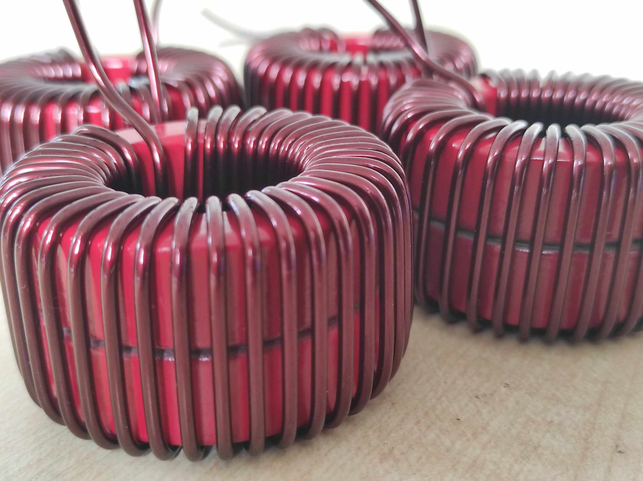

Ano, jenže pro praktické použití to má háček. Abys odfiltroval nosnou 33khz dolní propustí, musí být indukčnost cívky veliká a velikou cívkou zase neproteče velký proud, aniž by se nepřesytila a hodí se to jen na basy a na basy se to nehodí, protože zase ten proud.
Veliká cívka potřebuje veliký čas na přemagnetování, který teče tranzistorem v opačném směru. Jeden problém za druhým.
Proto používám spínací kmitočet 600kHz, aby cívka co nejmenší a nepřesytila se.
V praxi cívka dolní propusti vyjde i tak veliká.
PWM a audio je dobrá věc, má obrovský činitel tlumení, jede od DC, výstupem za cívkou mohou tect desítky Ampér, není problém 50 - 100A, zátěž můžou být reproduktory paralelně, protože se to chová jako spínaný zdroj step-down.
Potřebný čas na přemagnetování této cívky je 70ns, v mikročipu by také musel být nucený mrtvý čas na překlenutí materiálu jádra cívky.
Jen opakovací kmitočet mikročipu by musel být aspoň 360khz, aby to v praxi fungovalo a cívka dolní propusti nebyla obrovská.
Mikročip by musel mít i vstup, kam se zavede zpětná vazba z výstupu ať před cívkou, nebo za cívkou ( kvůli DC i AC vazbě a korekce artefaktů, aby to v praxi fungovalo)

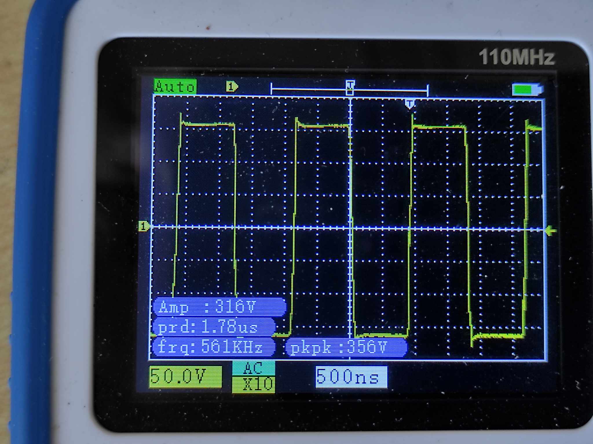

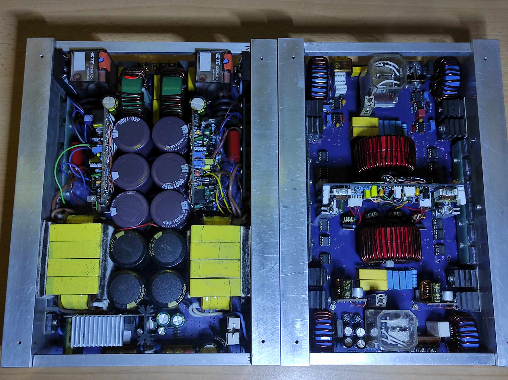

Zkus jiný mikročip, který bude tikat aspoň na těch 300khz. Mám na stole PWM koncák 300V 560khz 30A 8kW. PWM modulátor je analogový na principu integrátoru druhého řádu a komparátoru tvoří hysterezní oscilátor pravoúhlého průběhu s nuceným mrtvým časem se zpětnou vazbou před cívkou.
Zdroj je jenom dvoufázový, jde zvětšit na třífázový, tím naskočí další 4kW navíc. Smile
 Velikost:  262.25 kB
 Zobrazeno:  70 krát
 Velikost:  211.2 kB
 Zobrazeno:  46 krát

Ano, jen TL494 dost šumí už při zesílení 15 a při frekvenci nad 150kHz už jsou obdélníky škaredý, proto se na digital audio moc nehodí a cívka kvůli nízkým 100khz musí být veliká.
Všimni jak je obrovská na minimum 300khz 30A
Když šumí ve spínaném zdroji, tak to nevadí, ale ani tam se to nesmí se zesílením přehánět ( max 30) Smile
