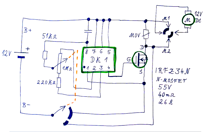

Dobrý den, prosím o radu.
Přestala mi fungovat regulace otáček na AKU. Je tam malý plošný spoj a pár součástek.
Komponenty u kterých jsem si nebyl jistý funkčností jsem vyměnil.
Teď už mi zbyvá ovladač zdroje DK1.
Jelikož se součástka již nevyrábí, bylo mi porazeno že můžu použít DK125 http://p.globalsources.com/IMAGES/PDT/SPEC/335/K1195422335.pdf
Na youtube jsem našel video, kde člověk tuto AKU rozebral a podrobně popsal a udělal schéma.https://www.youtube.com/watch?v=LroQPn59bWg&ab_channel=DiodeGoneWild
Prosím o radu jestli nožičky zapojit stejně jako DK1 nebo tam bude nějaká změna.
Za odpovědi předem děkuji.

Ne nejde.
DK1 je PWM regulátor motoru
DK125 je řídicí obvod pulsního zdroje
Každý ten obvod je na něco jiného.

Nevím, zda se někomu podaří najít za ten obvod nějaký ekvivalent. Použití 555 vyžaduje překopání pcb.
Schema původního regulátoru:

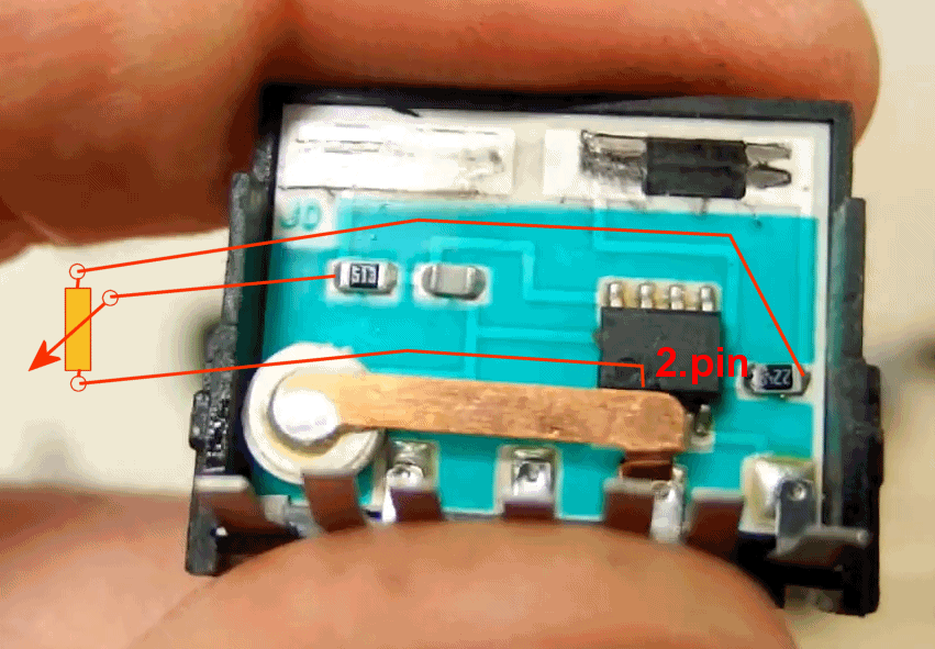

PříspěvekZaslal: út červenec 23 2024, 6:21    Předmět: Citovat
masar napsal(a):
Zapojit se to dá, ale KAM to chceš umístit?
Místa je tam dost. Změnu otáček jsem již vyřešil. Nevím si rady jak předělat ten potenciometr, aby fungoval s vrtačkou.
Nevím jestli jsem to změřil správně, ale potenciometr v modulu má 11 000 ohm a ten ve vrtačce jen 600. Existuje nějaké řešení?
Příspěvky: 13620
PříspěvekZaslal: út červenec 23 2024, 9:22    Předmět: Citovat
Potenciometr modulu má mít 100kΩ. Jest-li jsi naměřil jen 11kΩ, tak blbě měříš (s paralelně připojeným obvodem regulátoru). Ani těch 600Ω zřejmě nebude správně (má být 1MΩ).
Změna hodnoty potenciometru proti původní má za následek úměrnou změnu kmitočtu PWM, což nemusí být na závadu. Pokud to vadí, lze úměrně změnit kapacitu C2 na modulu.
Před tím, než se rozhodneš pro "přestavbu", bys měl vyzkoušet, jest-li modul reguluje správně v původním zapojení (s vlastním potenciometrem).

PříspěvekZaslal: út červenec 23 2024, 9:46    Předmět: Citovat
Díky za odpověď.
Určitě jsem špatně měřil.
Modul jsem ve vrtačce zkoušel a funguje perfektně.
Funguje i změna směru.
Jen nevím jak zapojit ten originální potenciometr.
Příspěvky: 13620
PříspěvekZaslal: út červenec 23 2024, 12:11    Předmět: Citovat
Takto. Krajní piny případně prohodit tak, aby regulace nefungovala obráceně.
Ostatní součástky na desce (včetně IO) musí být odpojeny.
