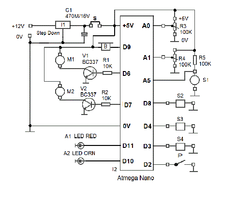

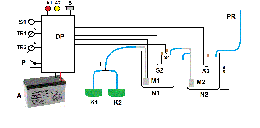

Automatické zalévání slouží pro závlahu menších květináčů nebo nádob
s rostlinami do malých vzdáleností od reservoárů vody v oblastech bez elektrického
proudu .Elektronika je řešena s ohledem na nízkou pořizovací cenu součástek s
ohledem na vysokou spolehlivost , životnost systému a nízkou spotřebu energie .
Program je popsán jazykem C a je tedy možno použit i jiný procesor například z
řady ESP ,PIC, STM32, obvodů od Texasů, Renasasu, a dalších. Arduino Nano je
použit z důvodů života usnadňujícího IDE vývojového studia , možnosti diagnostiky
systému v provoz
Celý projekt je na adrese https://posilej.cz/zasilka/OSHE1fWS#link
Celý program v Cpp je na adrese https://posilej.cz/zasilka/C3FkBEcN#link
Tabulka doby zálivky pro letní období :
0 – 20 procent ot. TR2 ... Doba zálivky 30 sec.
21 – 40 procent ot. TR2 ... Doba zálivky 60 sec.
41 – 60 procent ot. TR2 ... Doba zálivky 90 sec.
61 – 80 procent ot. TR2 ... Doba zálivky 120 sec.
81 – 99 procent ot. TR2 ... Doba zálivky 150 sec
Ostatní je popsáno v návodu PDF. Stejně tak i adresa na mě .

Super. K programu: čekal jsem něco jako stavový automat, ale struktura větvení programu je spíše řešeno jako if-else.
K čidlu hladiny, zajímavé řešení - náklonové čidlo v korkovém špuntu. Chápu to správně, že když je sucho - špunt leží 'na boku', a když je naplněno, tak plave 'svisle' a je držený kablíkem fixovaným ke dnu nádrže?

Ten korkovej hlídač hladiny je dobrá vymyšlenost, všechno na elektrický vodivosti časem shnije i když to není trvale pod napětím.

No nevim... ale napájet motorky čerpadel z +5V pro procesor není úplně nejčistší řešení. Navíc ještě bez ochranných diod...
samponek
Založen: May 11, 2015
Příspěvky: 3907
PříspěvekZaslal: čt červenec 11 2024, 14:11    Předmět: Citovat
Když se zapojí mezi zdroj +5V a mikročip tlumivka a motorky taky zvlášť vodiči ke zdroji +5V, tak aby nevznikla zemní smyčka, ani napájecí odbočka, tak je to v pořádku.

Určitě by to chtělo čerpadla na 12 V a napájet je přímo z baterie. Co mi tam chybí je pojistka. Kamarád takhle stavěl automatické zavírání kurníku. Měl tam autobaterku a malý solár. Taky se vyprd na pojistku. Jednoho krásného večera mu šlehali z kurníku 3 m plameny a chuděrky slepice byly rázem pečené. Ale stačilo jedno hasičské auto a bylo...

Motorky čerpadel jsou použity z internetového obchodu drátek SRO.
pokud by se použily jiné motory je vhodné použít místo tranzistoru BC.... IRF 540 které mají ve svém pouzdře ochranné diody.
Jo prosím A motory a výkonná čerpadla je samozřejmé tam DÁT nezávislý zdroj například 12 voltů nebo 24 voltů tak aby ty smyčky nevznikaly
Very Happy
spolehlivost a měření napojeno na květináče
a truhliky funguje už 2 roky a motory čerpadel nepracují pulzně ale krátkodobě s velkou pauzou mezi jednotlivým spuštěním + doba zálevky .
Jen se navolí letní nebo zimní provoz a nastaví se světelný senzor
jeho reakce
Je potřeba si stáhnout pdf čist a číst a číst a číst Smile

jasné pojistka musí být zejména pro bastly domorobo
já tam mám vně na krabici ve schématu dps není uvedena .
Ano schéma koresponduje s návrhem tištěného spoje

Zdroj na motory nemusí být nezávislý, ale napájení mikročipu oddělit tlumivkou a motory připojit ke zdroji zvláštním vodičem odděleným od mikročipu a bez zemní smyčky, to fakt stačí.

Stačit to může, ale seriozní konstruktér to takhle nesprasí...

Popsaný motor M1 a M2 použitý a publikovaných PDF má sériový odpor 15R
při jeho sepnutí a off tranzistorem NPN BC 337 dle schématu jsem na kondenzátoru
C1 nenaměřil žádnou špičku která by zvedla k rušení mikročipu .
