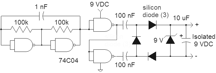

Náhodou jsem na to narazil, snad to tu ještě není. Hlavně se nemusí nic motat. Very Happy

Je to hodně starý zapojení, podobný jsem dělal s 555 CMOS.
Teď raději používám B1209S 1 nebo 2W.

Bohužel, některé moduly voltmetrů mají větší odběr kvůli podsvícení.

Ono to až tak celkom neizoluje. Zabráni ti to tvrdému skratu, ak to prepojíš niekde naokolo, ale budeš tam mať bordel z pulzujúcich 9V. Takže aj tak to budeš musieť izolovať ešte niekde inde.

Ale prd. Funguje to dobře. Je to vhodné jen pro velmi malý odběr, tj. pro ICL7106. Při malém proudu je rušení zanedbatelné.

Podsvícení snad může být napájené z původního zdroje.
