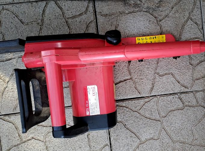

Mám tuhle pilu z Mountfieldu asi 5 let, do nedávna bez problémů fungovala.
Teď se z ničeho nic stalo to, že z ní vyteče veškerý olej pro mazání řetězu.
Než se začnu snažit něčeho se dobrat - neřešil někdo tenhle problém?
Děkuji

PRCák někdy zalepuje průchodky z nádržky na olej čímsi, co časem upadne a také používá hadičky asi z nějakého TPE, co se časem působením oleje rozpadnou. Takže to prostě rozeber a omrkni. Jestli jsi nemazal rostlinným olejem, bude to opravitelné v pohodě.

prípadne O krúžok na čerpadielku oleja. Otvoriť, opraviť a hadičky na nátrubkoch poistiť zdrhovačkou.

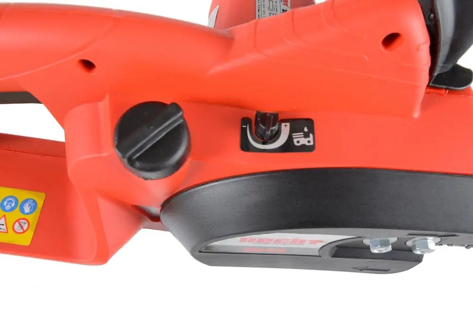

asi 10 let mám HECHT 2048 a ta teče od začátku . . .
pilu ukládám do police kde mám hluboký plech na pečení do trouby a všechno co vyteče tam zůstává . . .

Tak hlásím, že jsem identifikoval problém - olej vytéká ze spodku nádržky, kde je vývod na hadičku.
Zatím nemůžu dát fotky, pošlu později.
