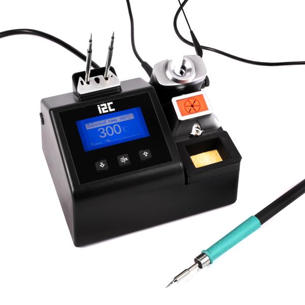

Mám dva roky tuhle pájecí stanici. Včera ji zapnu a nic. Jako první kontrola pojistky, přepálená. Vyměnil jsem, impedance trafa se mi zdála dost malá, ale zkusil jsem zapnout a pojistka zase KO. Stanice je akorát po záruce, takže rozborka a kontrola, jestli na sekundáru není nějaký zkrat. Všechno ale vpořádku. Že by trafo? A tak jsem demontoval toroidní trafo a zjistil jsem, že je zkrat mezi primárními vinutími 2x110V. Měly by být izolované, ale nejsou. No, to nase.e. Když jsem zjistil, kolik stojí nové trafo a alternativní, rozhodl jsem se zkusit opravu.
Odmotal jsem sekundáry a pustil se do hledání šlusu na primáru. Pustil jsem do toho 5A a hledal kde to přestane topit. Pak jsem začal odmotávat primár, mimochodem je obrazek_cenzuraě vinutý dvěma souběžnými dráty a bez proložení izolací, takže sousední dráty mají proti sobě nejvyšší možný potenciál a jsou těsně u sebe. Po pár závitech jsem našel tuhle dvojici drátů krásně svařenou. Takže izolace, zpětné namotání.
Dnes ráno jsem primár pořádně napustil řídkou PU zalévací hmotou. Snad to trochu zvýší pravděpodobnost, že se to nestane znovu. Odpoledne zkusím otestovat izolační odpor mezi vinutími a pokud to dobře dopadne, budu pokračovat.

Tak se zadařilo a stanice zase fachčí. Dělal jsem to toroidní trafo poprvé v životě a je to docela šichta. Pravá ruka je celá dorvaná a to jsem měl rukavici. Jsem zvědavej, jestli to vydrží a nepodělá se to znovu. Ten izolační odpor žádná sláva. Tak uvidíme.

Má to sekundár 24V/4A a pomocné vinutí pro napájení elektroniky 9V. Šlo by to udělat s hotovým trafem 24V a to pomocné vinutí domotat, je to pár závitů. Akorát to nesmí mít zalitý střed, jako to originální. Odvrtat a vyloupat to bylo dost pracné a spousta bordelu. Originální trafo se dá koupit na alíku z číny, ale měsíc cesty a jeho "kvalita" mě odrazují.

Předpokládám, že primár byl motaný paralelně dráty v jednolaku. Celkem častá vada a buď rád, že se to nepropálilo primár-sekundár.

Přesně tak. Dokonce ani proklad izolace mezi vrstvami tam nebyl. Ale, naštěstí, mezi primárem a sek. byla vrstva dost silná a i měděný pás, ikdyž jen z vnější strany. Každopádně je to trafo vhodné do rubriky čínský šmejd.
