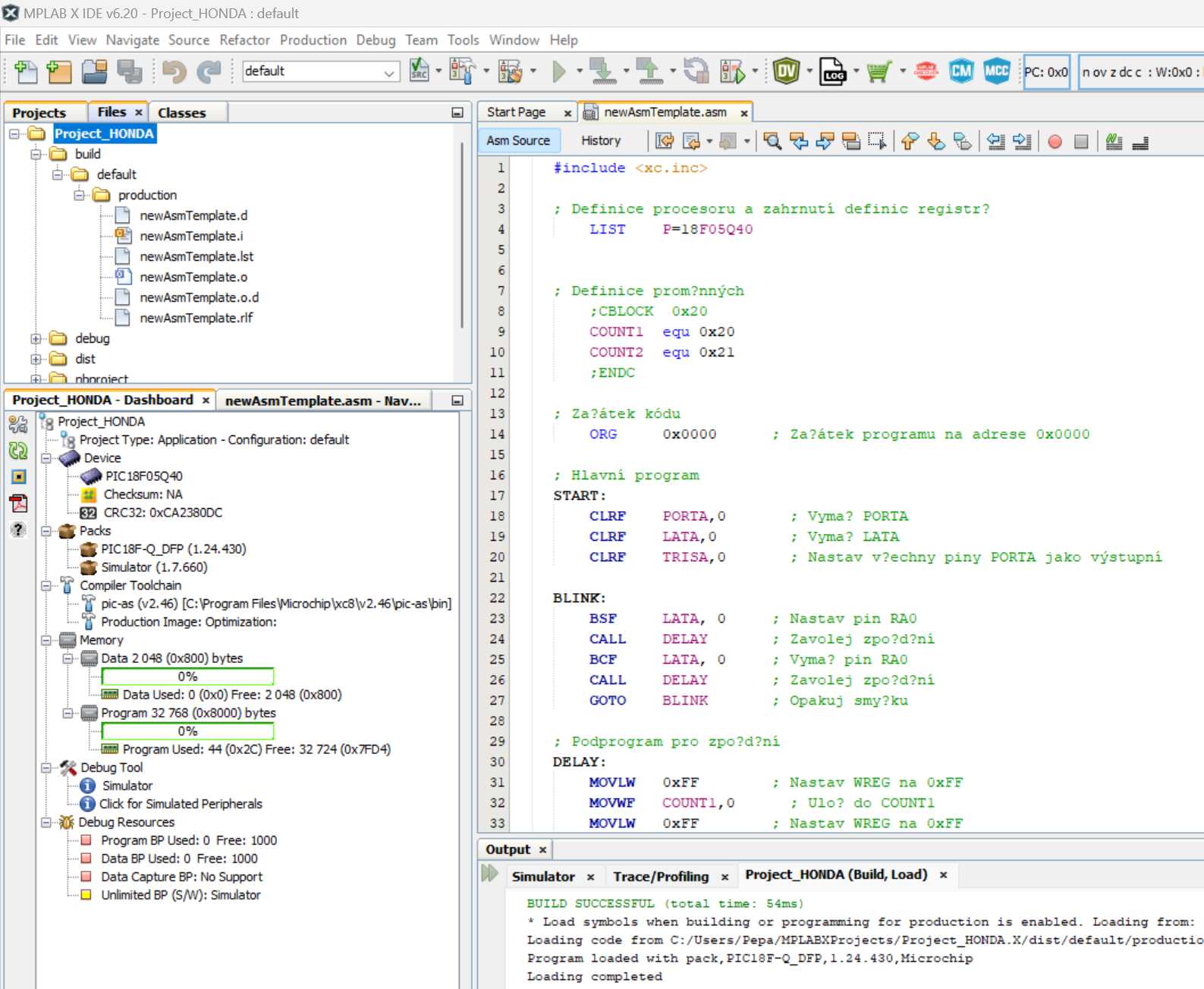

Díky moc, už mi překlad konečně funguje ! Mánička
Pro ostatní co by řešili stejný problém, vše řekne přiložený screen Wink

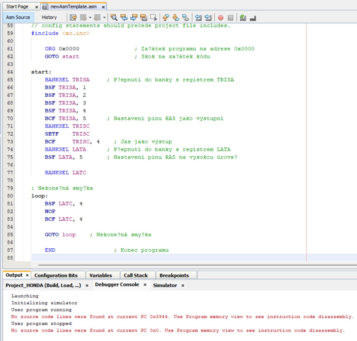

Tak bohužel, to že je kompilace úspěšná, nic neznamená Exclamation
Program po nahrátí do procesoru nefunguje. Kontroloval jsem zda běží vnitřní oscilátor a ten je v pořádku.
Ukázalo se že je v MPLABu nějaký krutý bug, jelikož pokud se pokusím program odsimulovat, dostanu chybu že na počáteční adrese 0x00 není žádná instrukce kterou by šlo vykonat.
Poradí mi někdo prosím jak řádně specifikovat začátek programu ? ORG není funkční.
Díky !

PříspěvekZaslal: čt červen 20 2024, 21:16    Předmět: Citovat
Toto by mohlo pomoct. Smile
kód:
                       ORG     0X00                          ;  Reset procesoru
                       GOTO    START

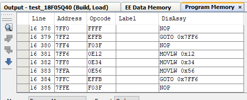

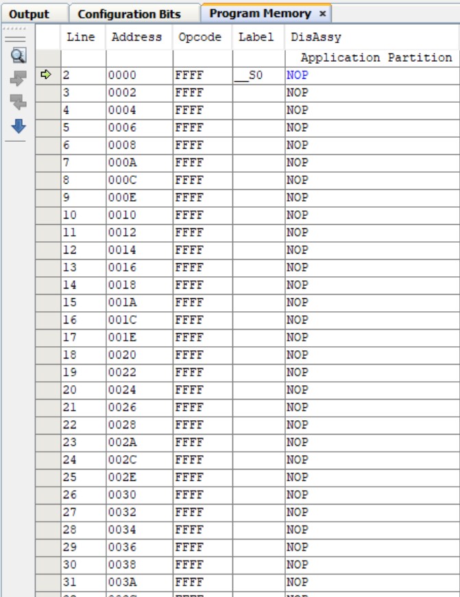

PříspěvekZaslal: čt červen 20 2024, 21:38    Předmět: Citovat
Takhle to mám, ale prostě to nefunguje. A k velkému překvapení jsem zjistil že program memory je úplně, ale úplně prázdné. Co to proboha je za bug ?

PříspěvekZaslal: pá červen 21 2024, 18:54    Předmět: Citovat
vsim jsem si toho uz predtim, tet sem to testoval a zapisuje se to do eeprom ... Laughing

PSECT code, delta=0
 ;ORG     0x7ff0
 ;ORG     00h
main:
    MOVLW   0x12        ; Nastav WREG na 0xFF
    MOVLW   0x34
    MOVLW   0x56
    goto    $-5
        PSECT   ResetVec,class=CODE,delta=2
    global  ResetVector
ResetVector:
    end     ResetVector                    ; Konec programu
tohle zas zapisuje kod ke konci a neprisel jsem na to jak to dostat na zacatek .. Rolling Eyes
