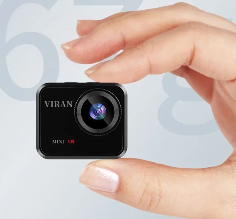

Existuje nějaká mini kamera k mobilu, ale aby propojení bylo přes wifi? Co hledám, tak tam nepíšou ani jak to wifi má fungovat. Hodilo by se to na malý dron nebo i do auta a samozřejmě stačí jen na 5 V. Karta v kameře není tak důležitá jako přímý pohled na mobilu, co se děje momentálně u kamery (co snímá).

Většina akčních kamer to umí, včetně levných čínských viz. https://www.youtube.com/watch?v=dzG7nKXMrG0
Budou i lepší videa, ale tohle mě cvrnklo jako první do nosu.
Příspěvky: 16374
PříspěvekZaslal: pá červen 14 2024, 15:41    Předmět: Citovat
Tuhle určitě ne. Myslel jsem mini, tzn. do rozměrů asi 2 cm a váze přiměřené. Když dáš takovou kameru z tvého odkazu na dron o rozměrech 12x12 cm, tak ten se ani nezvedne. Laughing

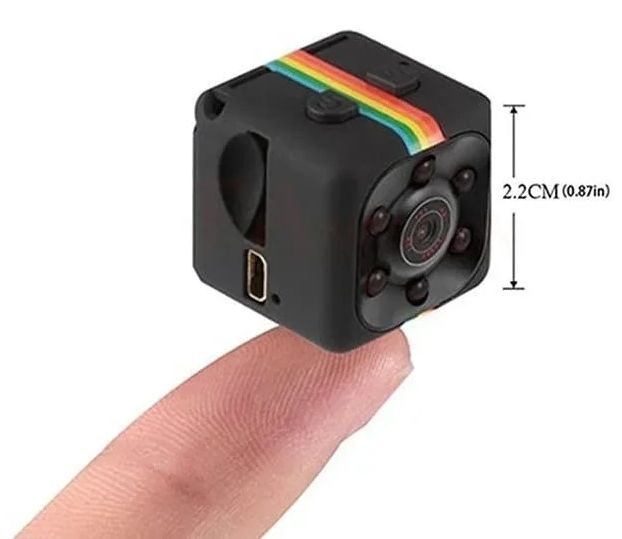

To bylo jenom motivační video a akční kamery jsou i menší. Obrázky jsou opět jen motivační a bude potřeba si vše zjistit, nebo najít ještě menší.

Jen pro informaci. Mini wifi kamera 23x23x23mm (vzhledově odpovídá tomu druhému obrázku od DedVseveda), ale nedoporučuji kupovat. Naprostá většina referencí je katastrofální. Obdobné špatné vlastnosti můžete očekávat i od dalších podobných mini Wifi kamer.
Jedna z výjimečně dobrých recenzí k této kameře.
+ cena, při připojení do Wifi sítě funguje dobře, kvalita zvuku dobrá, citlivost mikrofonu dobrá,
- při připojení napřímo přes Wifi častá ztráta spojení, malý dosah, kvalita obrazu podprůměrná

To ztrácení spojení má logiku, když to je takhle malé a anténa bude ve smyslu "kde nic, tu nic".
Když bude mít drona na správně dlouhém špagátu, tak bude mít i signál. Nebo to kuchne a bude z toho bambelat drát.
