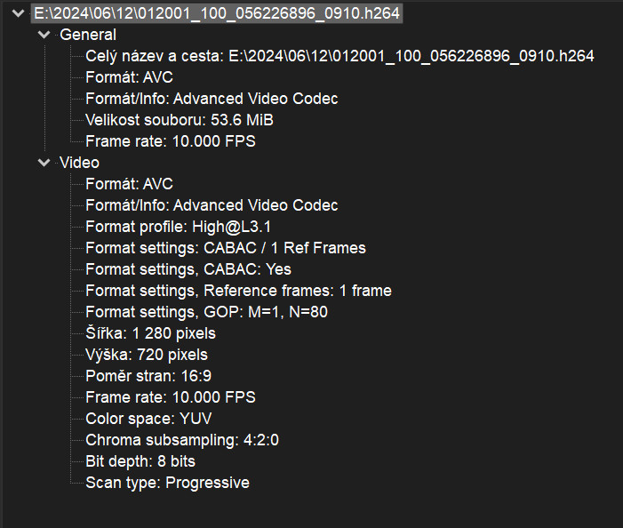

Nevím zda ten dotaz položit tady nebo do sw. Otáčecí IP kamera Starcam C7824WIP. Na webu Eye je přehrávač pro win. Rychlá karta, čtečka USB3 a v ntb port USB3. Posuv na čas ose i o 2 min je pro tento sw smrtící. Test na win 10 a win 11. Výkon oba ntb nějaký mají. Koncovka souboru je h264. Zkoušel jsem VLC a ten si neškrtl. Řekl bych že ten sw od eye stojí za vyliž. Tak hledám jiný sw který by to přehrál. Můžete mě prosím poradit ? Díky

zkus ten 53,6 MB soubor někam uložit a dát sem odkaz . . .
jinak si myslím, že je to jen *.mp4, akorát má jinou příponu.
ten VLC by si s tím měl poradit.
jaký časový úsek těch 53,6 MB obsáhne ?

Tak ten soubor zkus přejmenovat na .mp4
Video v 720p + H264 + 8-bit musí přehrát cokoliv i 15 roků starého.

Ty nahrávky budou nejspíš kódovaný. V ničem jiným se mi je taky nepovedlo přehrát.

Neskusili ste to prehnat cez ffmpeg -fflags +genpts ......? Na videa ktore mam z hikvision to pomaha, vo videch z kamery su "casove znacky" podla toho kedy bolo nahravane, nie od zaciatku suboru a [potom su z toho prehravace na prasky.

vsade pisu, ze je to h264, o sifrovani ani pol slova.
Skus avidemux, je to open video editor. Ci si on s tym neporadi.

Taky to video je v dost nestandardním FPS.

josef_novak: kedze je to primarne urcena ako babymonitor, pripadne bezpecnostna, tak 10 fps staci.

Ale záleží, jak je nastavený enkodér v té kameře. Každé kódování má nějakou hierarchii a jestli ve videu budou podělané klíčové snímky, B-Framy nebo cokoliv jiného, tak se z toho každý přehrávač podělá taky, než se zesynchronizuje a začne přehrávat.
Možná z té kamery lezou divné videa i se 30 FPS, ale to jsme se nedozvěděli.

matahari: přejmenování koncovky nepomohlo. Nahrávky jsou v HD, tak jsem to nastavil. Je to 38 souboru, celkový záznam cca 9 hodin.

Uložena minuta záznamu na edisku. Kdyby to chtěl někdo zkusit přehrát. Dá se video stáhnout do telefonu a s tímto videem už není problém. Ale ta minuta záznamu se ukládala na telefonu odhadem přes dvě minuty. Převádět takto cca 9 hodin touto metodou tak chcípnu.

Pokud ti nevadi posilat to nekam po internetu, tak je tady hned nekolik online konvertoru (treba https://converter.app/h264-to-mp4/
Pokud to chces offline, tak si stahni ffmpeg a postupuj nasledovne
How to free convert H.264 file to MP4 format with FFmpeg?
Step 1. Free download and install FFmpeg on your computer.
Step 2. Open FFmpeg and enter the command line to convert H.264 to MP4. Please run the following FFmpeg command:
ffmpeg -i input_file.h264 -c:v copy -c:a aac output_file.mp4

Když soubory proženeš MKVToolNixem (bezztrátový převod), jdou přehrát snadno a přitom zeštíhlí.
edit: Přehrát sice jdou, ale přehrávání není plynulé a má různé anomálie. Na staženém vzorku také chybí audio-stopa(možná to zeštíhlení).

Když jsem to přejmenoval na .mp4, tak u mě to MPC-HC přehraje, ale na časové ose se nelze pohybovat.
FFmpeg vyhazuje mnoho chyb a píše o nahrání souboru na https://streams.videolan.org/upload/ + kontaktu vývojářů, ale na časové ose se lze pohybovat.
Každopádně jde o holý stream z kamery, který bude daný použitým HW, ale např. videa z kamer Hikvision mají lepší základ.

matahari: Tak MPC-HC přehraje i s příponou h264. Dobrý pokrok. Ještě kdyby byl pohyb po časové ose tak jsem spokojen. Pokud dá adresář tak vidí jen přejmenovaný na mp4. Když ale soubor h264 přetáhnu do přehrávače tak to přehraje , jen ten posuv v čase ne.
