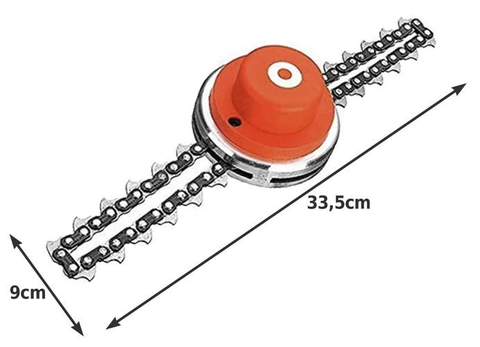

Daj tam toto. Ale aby si potom nedopadol ako vo filme Koniec vodníkov v Čechách "je to jenom povrchové zranění "
 Velikost:  29.38 kB
 Zobrazeno:  50 krát
Milan_F
Založen: Oct 03, 2005
Příspěvky: 1727
Bydliště: nedaleko Humpolce
PříspěvekZaslal: st červen 05 2024, 9:59    Předmět: Citovat
Tohle ani nezkoušej. Vibruje to jako kráva a o první sloupek od plotu se přerazí ten řetízek vejpůl.
