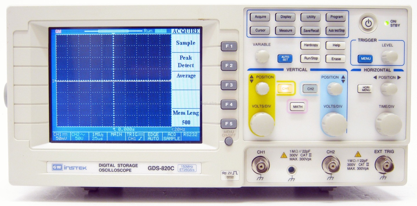

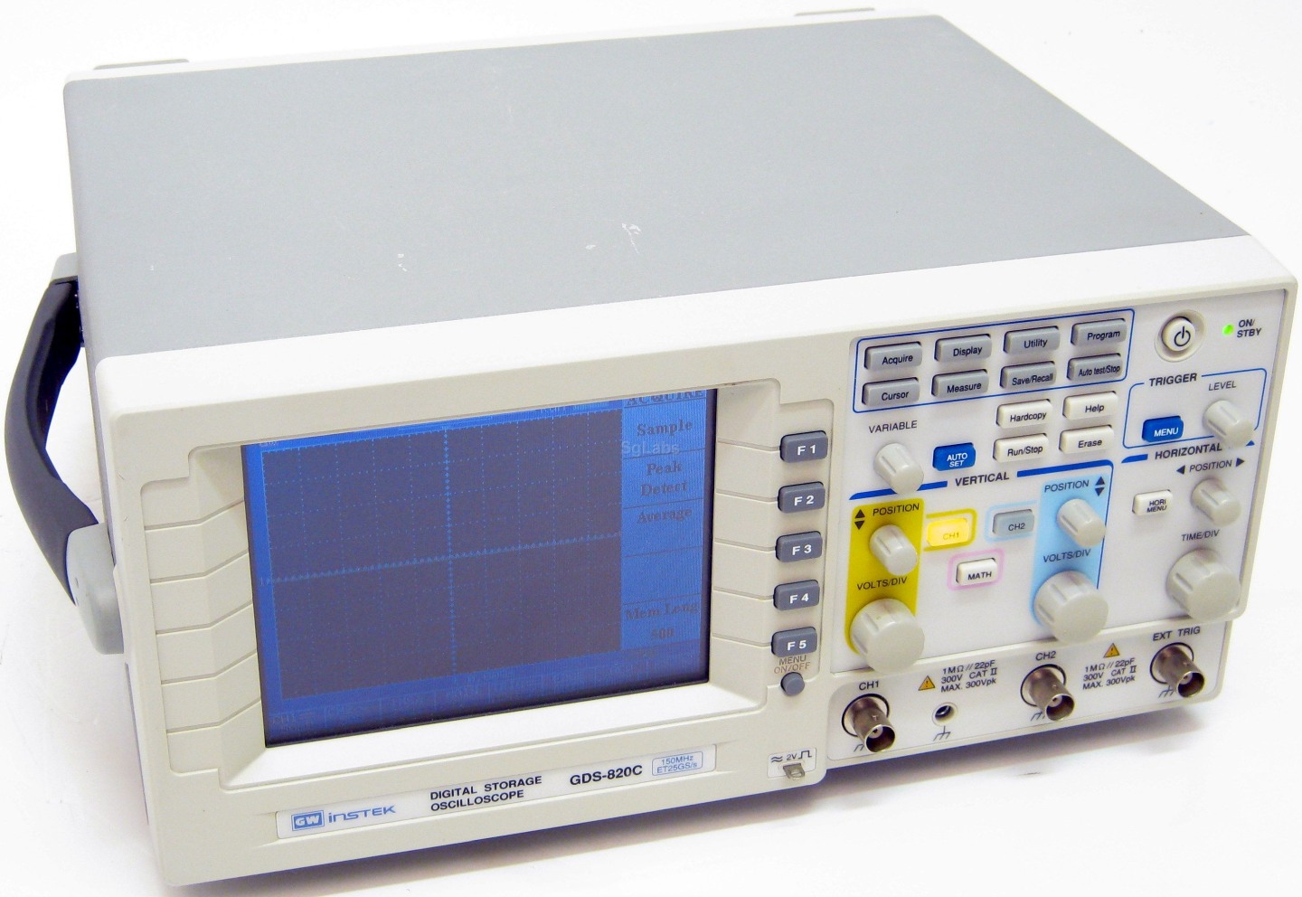

Mysteri napsal(a):
Hydrawerk napsal(a):
Podívej se ještě na osciloskopy GW Instek.
Najväčší humus.
Jakej model to byl?? GW Instek jich vyráběl a vyrábí mnoho druhů. Nebyl to nějaký z řady GDS-800? Ten jsem zažil na fakultě v letech 2009-2016 a byl takovej ubohej... Ale fungoval. Nevybuchly mu po dvou letech elyty v napájecím zdroji. Ani tlačítka se nepokazily. Prodával se asi od roku 2004, takže prostě zastaralej byl.
 Velikost:  246.97 kB
 Zobrazeno:  80 krát
 Velikost:  242.91 kB
 Zobrazeno:  65 krát
