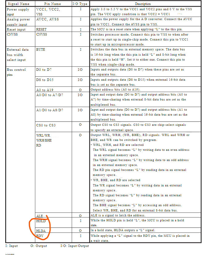

Ahoj
Mám tady MCU M306NLFHGP v desce a nejeví žádné známky života. Napájení 5 V do něj jde, na pin reset mi jde 4.5V. Chci vyloučit že je vadný, ale úplně nevím jestli není v režimu spánku. Poprosil bych o nahlédnutí na datasheet, co bych měl ještě prověřit. Část datasheetu je v příloze jako obrázek, poprosil bych vysvětlení pinů v červeném kroužku.
Díky

PříspěvekZaslal: po květen 20 2024, 20:10    Předmět: Citovat
Jestli je na kterémkoli ze 3 dotazovaných pilů nízká úroveň, MCU je zastaven. Co tam naměříš?

PříspěvekZaslal: út květen 21 2024, 7:28    Předmět: Citovat
tak jsem to dnes měřil a HOLD pin 39 = - 6V, HLDA pin 40 = -12V, RDY/CLKOUT pin 37 =-12V.
Takže mi něco vysílá signál ke spánku MCU? Mám podezření na TLE6247, který je hlavní napájecí obvod pro MCU.

kozejk napsal(a):
Takže mi něco vysílá signál ke spánku MCU? .
Áno k trvalému spánku Very Happy
-6 a -12 určite ?
datasheet
Hlda -> P5_4 ; Hold -> P5_5 ; RDY -> P5_7

kozejk
Založen: Dec 14, 2020
Příspěvky: 152
PříspěvekZaslal: út květen 21 2024, 12:13    Předmět: Citovat
ano přesně takové hodnoty. Musím vyměnit TLE6247, ten s tím hodně souvisí, dle datasheetu zejmena kombinace výstupu E2 a E6
