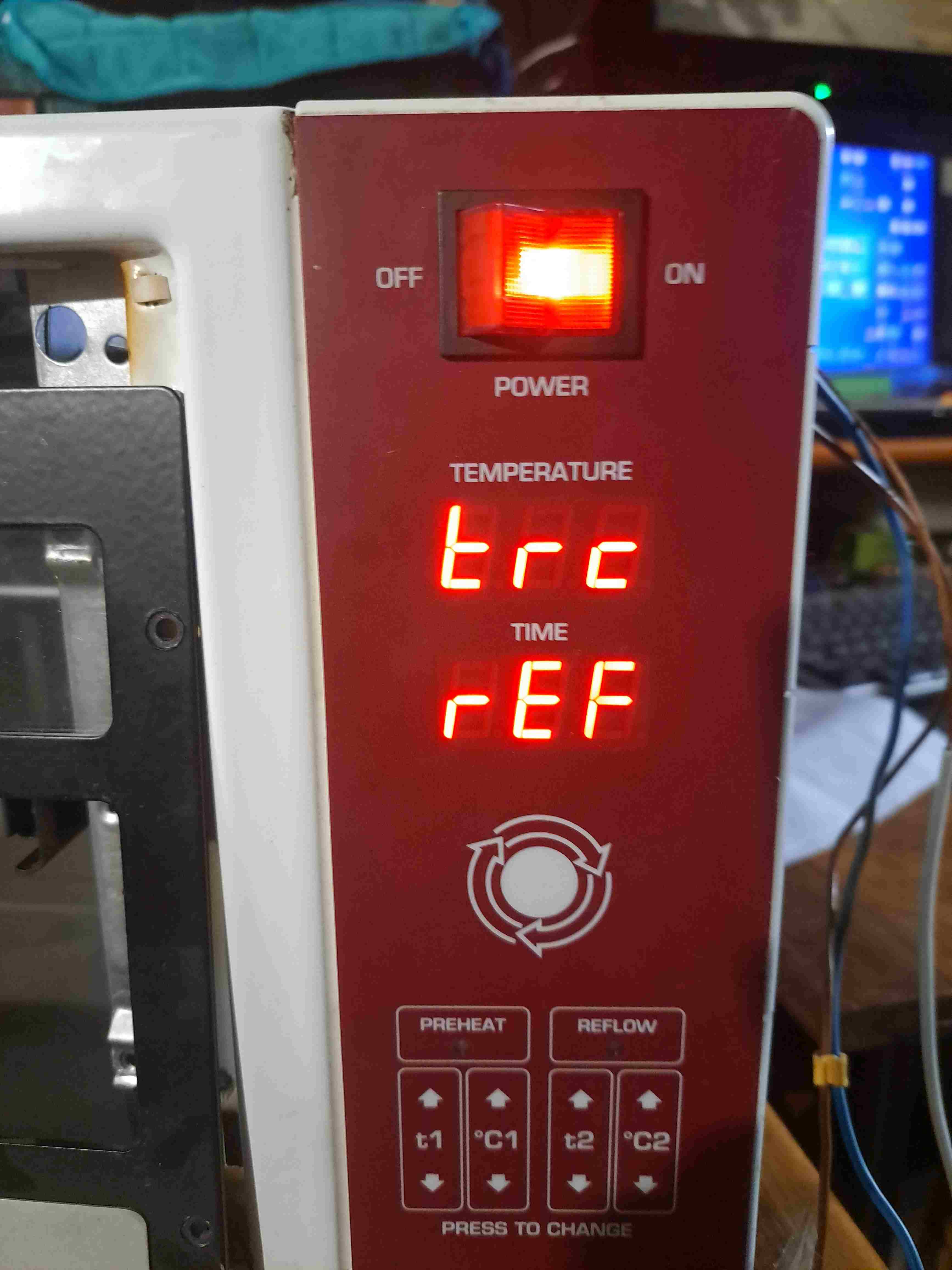

Zdar,
za odnos jsem získal starší smd pec Technoprint HA-02.
Bohužel zobrazuje chybu TRC REF .
Neměl by,náhodou ,někdo s touto pecí nějaké zkušenosti?
Manuál mám,překlad od firmy SMTronic,která to prodávala taky,ale chybové hlášky nejsou popsané.Do SMTronic jsem zkoušel napsat,ale bez odezvy.
https://ift.wiki.uib.no/images/4/49/Rfo-ha02-manual.pdf
Než překopu řízení,zkusím to tady.
Díky

Příspěvky: 13620
PříspěvekZaslal: ne květen 19 2024, 10:41    Předmět: Citovat
Obdobnou řídící jednotku má i HA-06, v uživatelském manuálu jsou i chybové kódy. Ale ten tvůj stav tam nevidím. Schema řídící jednotky je obdobné.
matahari
Založen: Oct 29, 2017
Příspěvky: 1148
PříspěvekZaslal: ne květen 19 2024, 11:14    Předmět: Citovat
trc rEF Err - tipuji thermocouple reflow error (chyba termočlánku nebo problém na desce označené THERMOKOPPEL VERSTERKER)

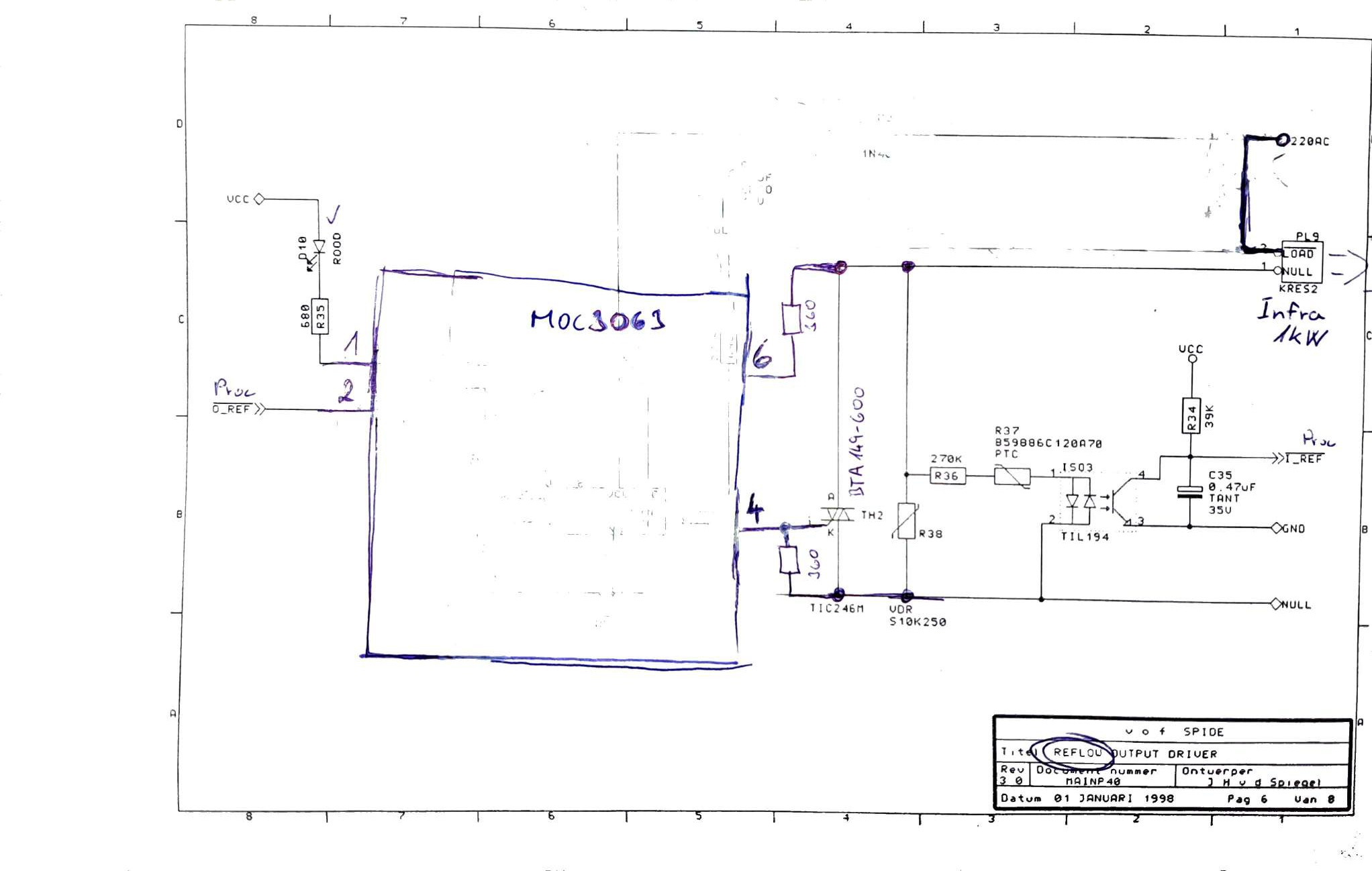

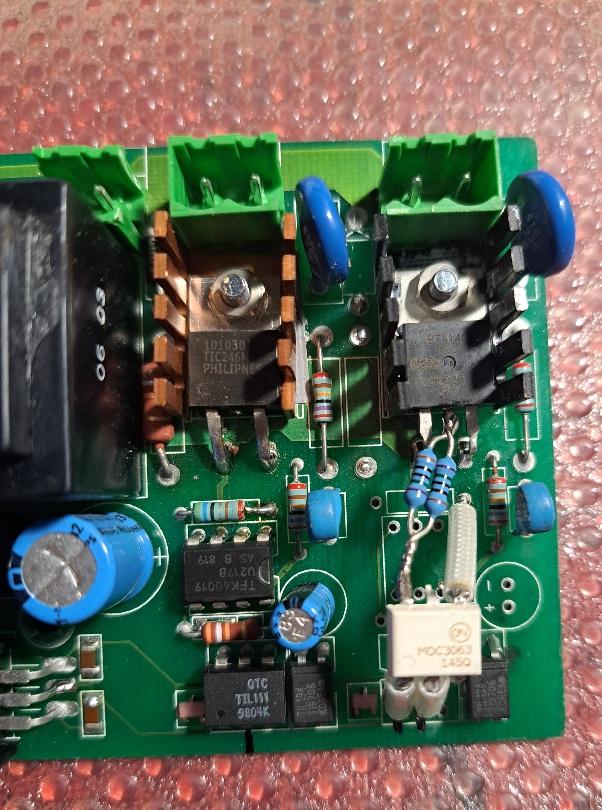

PříspěvekZaslal: út květen 21 2024, 8:36    Předmět: Citovat
Zdar,je vadný U16 U217B pro spínání triaku v 0(Prohozené mezi sebou a je skutečně KO).Po startu je vidět probliknutí D10 na vstupu TIL111,má probliknout infra a to se nestane.V pravé části je I503 asi pro indikaci že jsou tělesa OK,což by mohla být ta chybová hláška???
Vzhledem k ceně U217B,by mohlo být možné nahrazení za MOC3063 (Minimální upravy,2 rezist navíc).Nevidíte nějaký zádrhel?Foto schema od ruky.
 Velikost:  244.69 kB
 Zobrazeno:  107 krát
Příspěvky: 13620
PříspěvekZaslal: út květen 21 2024, 9:14    Předmět: Citovat
Mělo by to chodit.

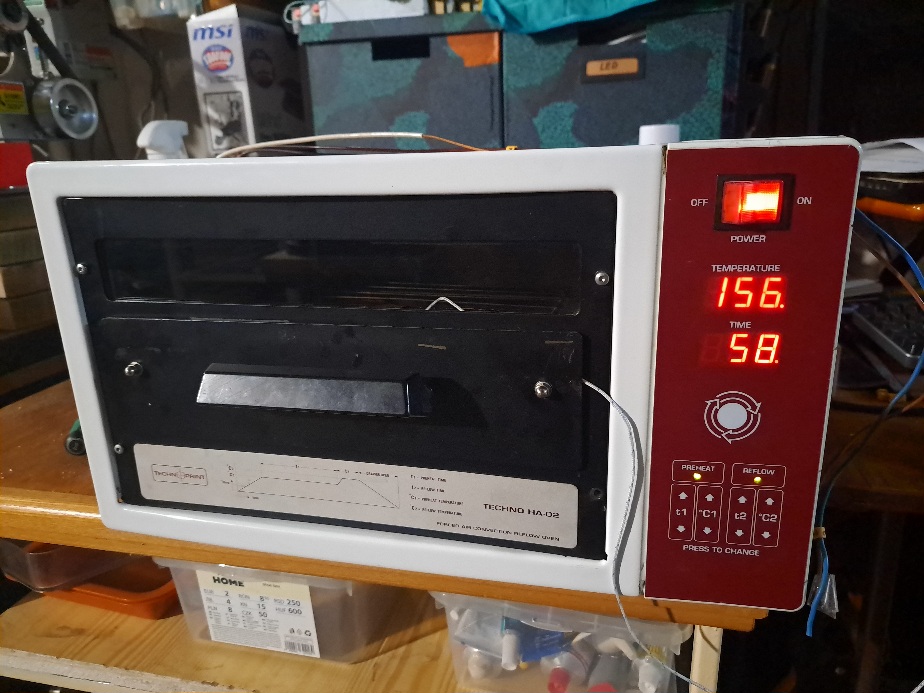

PříspěvekZaslal: st květen 22 2024, 5:55    Předmět: Citovat
Zdar,
opraveno "provizorně" na prasáka a vypadá to že pec funguje.Ještě zkontroluju cca teploty a zakrytovat.
Díky za reakce.

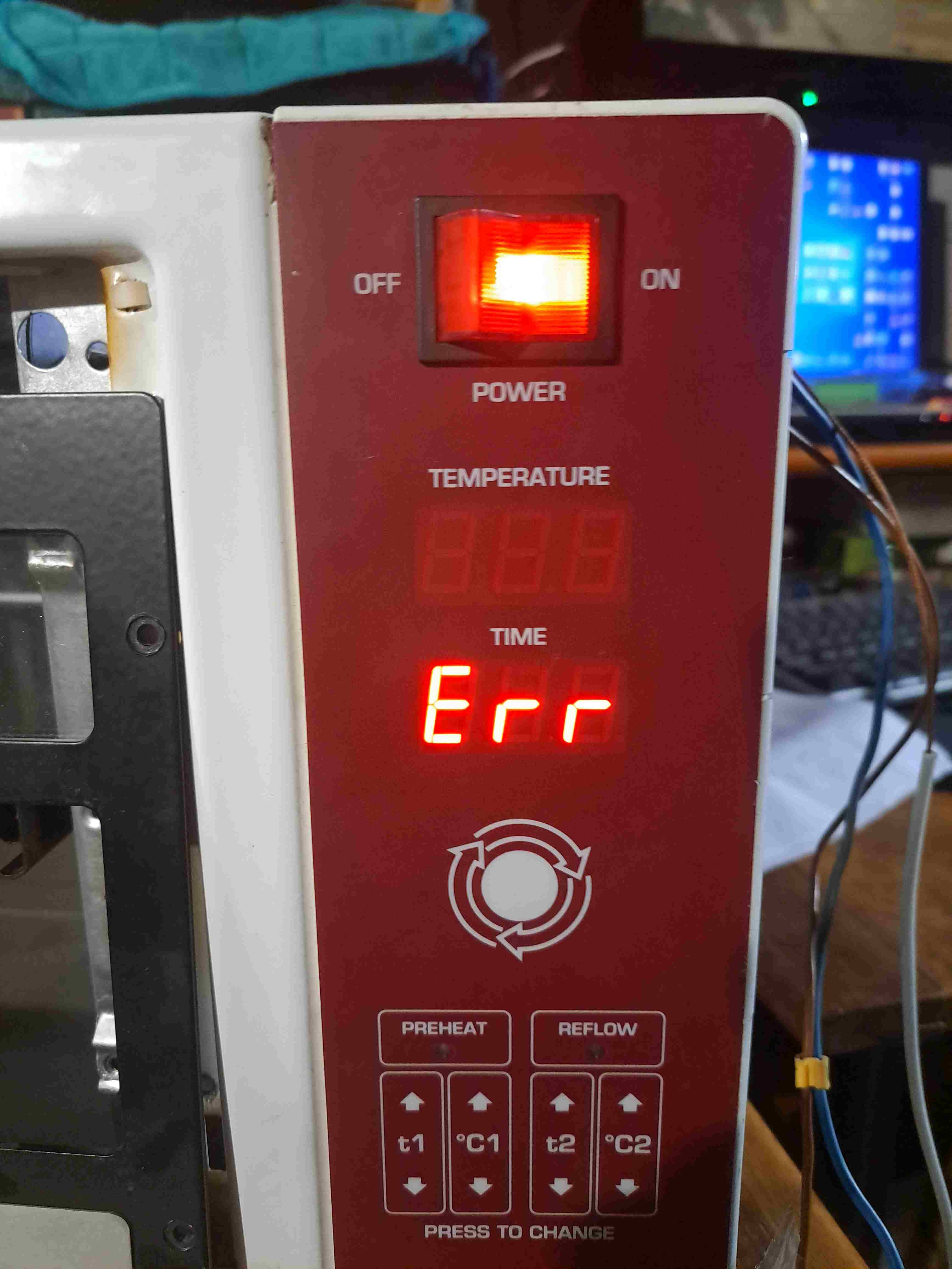

Příspěvky: 13620
PříspěvekZaslal: st květen 22 2024, 8:41    Předmět: Citovat
Asi bych na tvém místě neodolal a využil funkčního a rozebraného stavu k seznámení se s alespoň některými chybovými hláškami, abych věděl do budoucna, jak vypadají. Nabízí se odpojení I_PRE, termočlánku, SENS (jeho spojení s GND nebo Vcc)...
Podobné chyby jsou hlídány v HA6.
