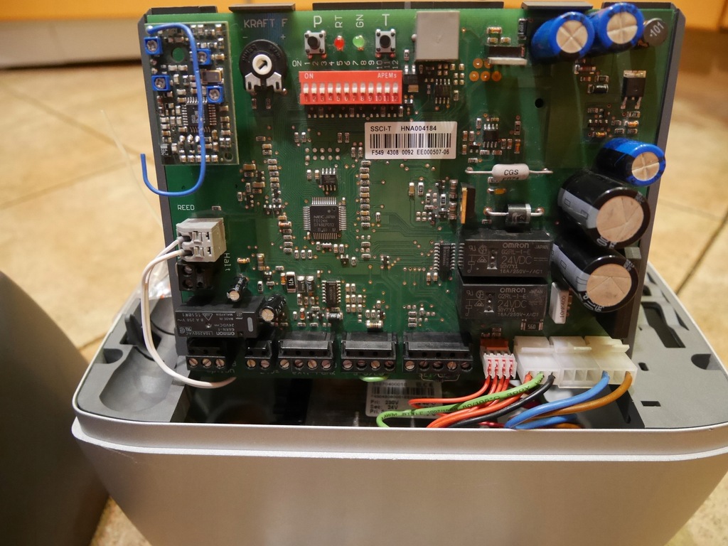

Přikládám obrázek desky. Ten modý drátek by měla být anténa.

Capricho napsal(a):
Žádná anténa u motoru nebyla.
Jak to? Ten modrej vohnout vlevo nahoře je anténa. Se nedivim, že to nemá dosah.

PříspěvekZaslal: ne květen 19 2024, 12:34    Předmět: Citovat
To je standardní anténa u Hörmannů. Mně v městské zástavbě to spolehlivě funguje na 20 m skrz plechová vrata.

Capricho napsal(a):
Sandal napsal(a):

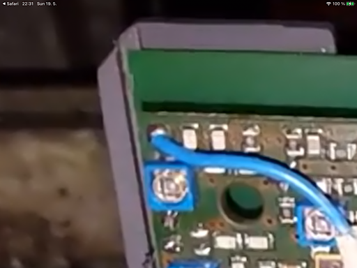

nic zatím nekupuj, začal bych modifikací toho "drátku" uvnitř.
jestli je přihnutý k desce s elektronikou, jako je na tebou dodaným obrázku, bude dost ovlivňovaný příjem . . .
zkus ho vyhnout doleva, tak aby byl co nejdále od té destičky . . . a pak zkus dosah.
a dej sem detail destičky toho přijímače, aby bylo vidět jak je připojený ten "drátek" a jestli je vedle i zemní ploška na případné naletování kablíku externí anténky.

ok1hga napsal(a):
Není.
