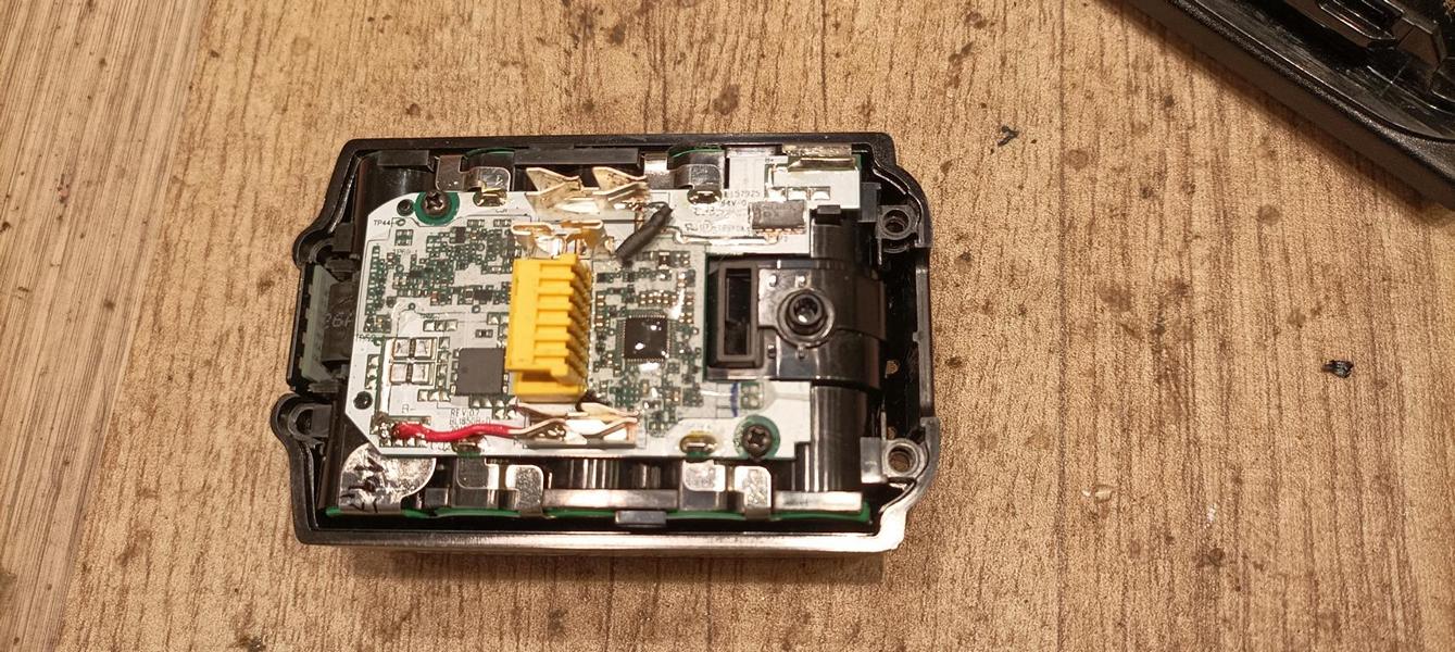

Právě mám na stole tři makity 18V 5Ah, snad ani nepoužité, nabíječka tvrdí že vadné. Srovnal jsem napětí, min 3,8V a stejně hláška vadné. Nejde tu elektroniku nějak resetovat? Jinak mám 3x5 článků OK, napětí drží ale na použití "natvrdo". To je nabíjet z upravené nabíječky a vrazit něco málo používané, třeba záložní svítilna ap..

Takže vím, jak obejít blokaci AKU ve vrtačce. Jde teda o makitu. AKU úplně nový, pár mi donesl známý, jsou reklamované. Výroba Vietnam. Je třeba propojit -pol natvrdo a propojit velký konektor + s malým hned vedle přes odpor, dal jsem pár kohm a běhá to. Nabíjet z normální nabíječky pořád nejde. Takže si jednu upravím na nabíjení natvrdo 20V, proud nějak rozumně omezím. Už vidím poznámky že baterie odejde, rozbalancuje se atd. AKU jsou zdarma, takže to nemusím řešit, někdy mohu rozdělat a zkontrolovat.
