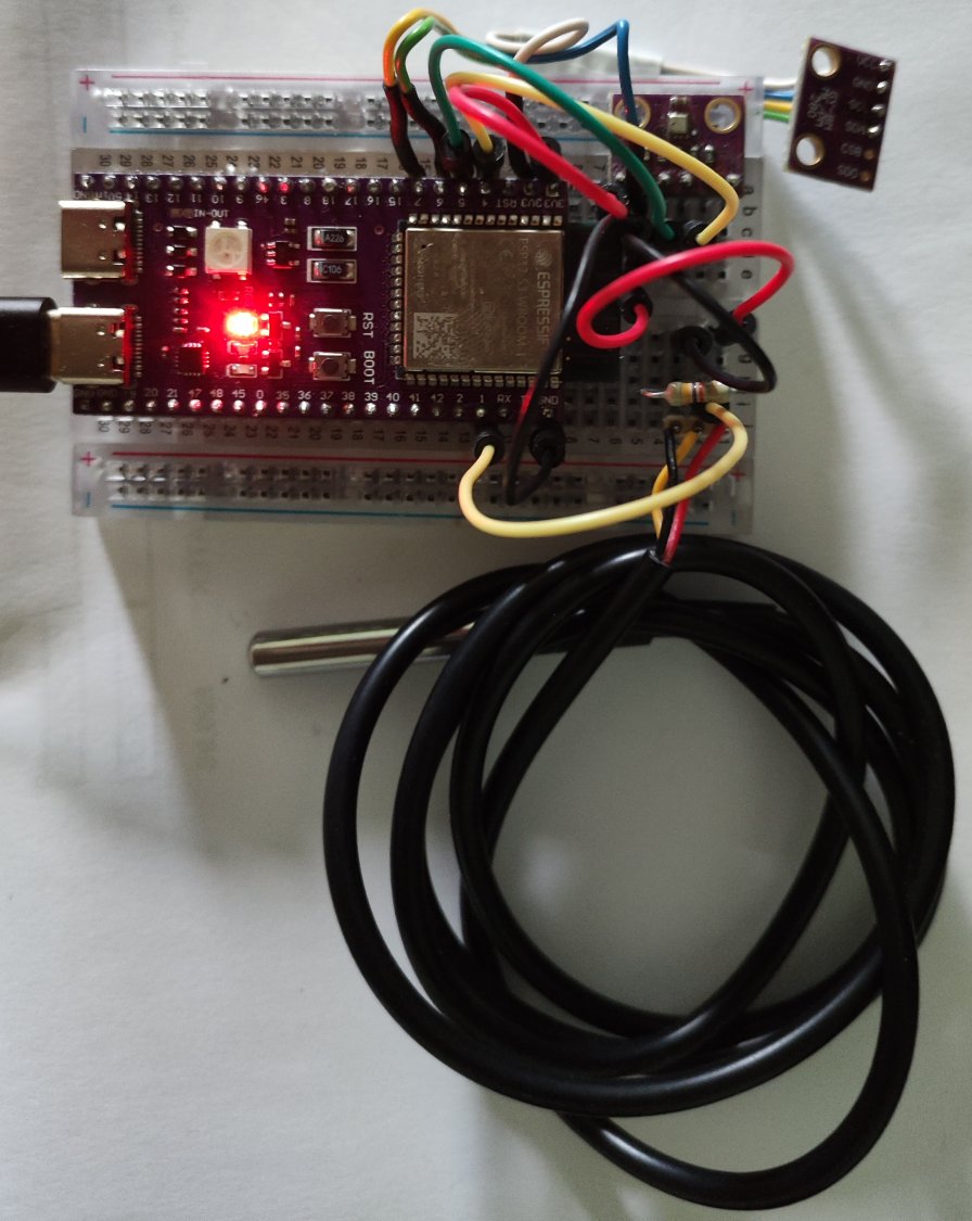

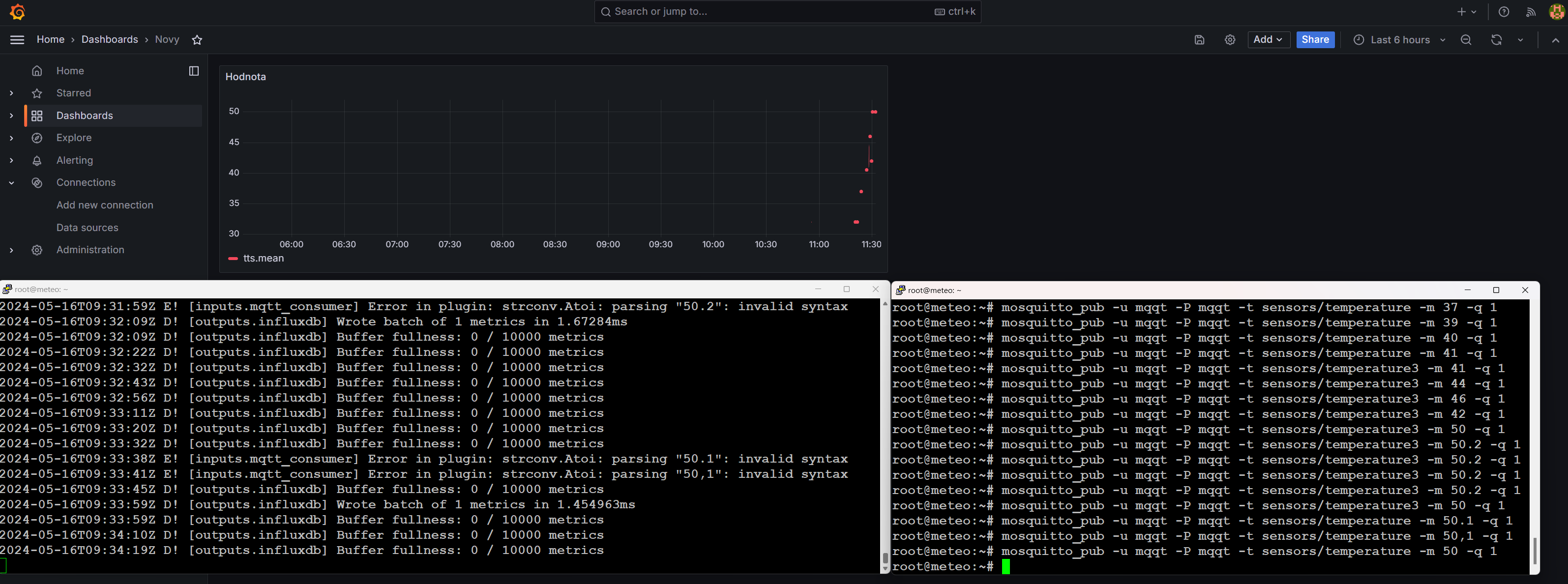

Už se s tím hraji, zatím mi chodí jen celočíselné hodnoty a někdy dál budu chtít rozchodit hodnoty i z RPi, ale čas bude až po víkendu.

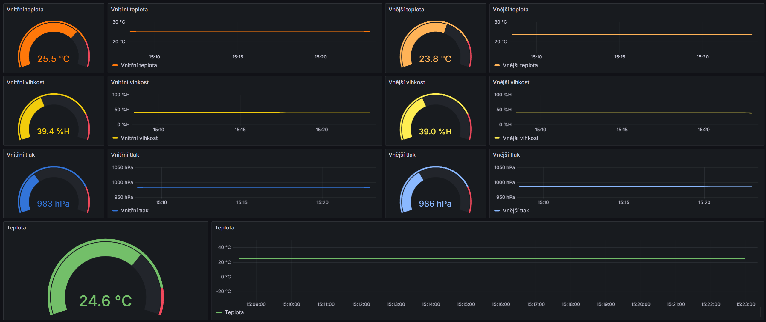

PříspěvekZaslal: po květen 27 2024, 10:31    Předmět: Citovat

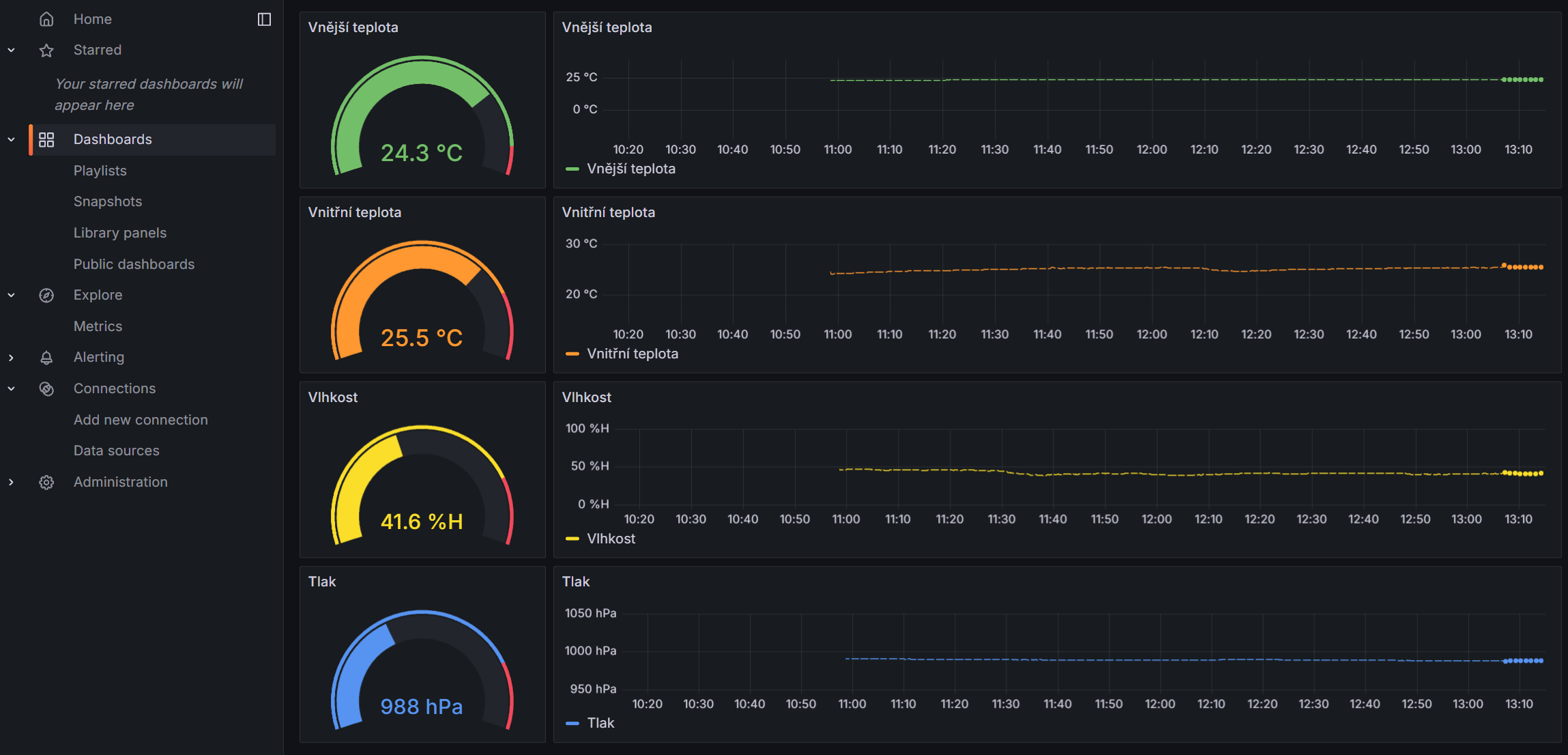

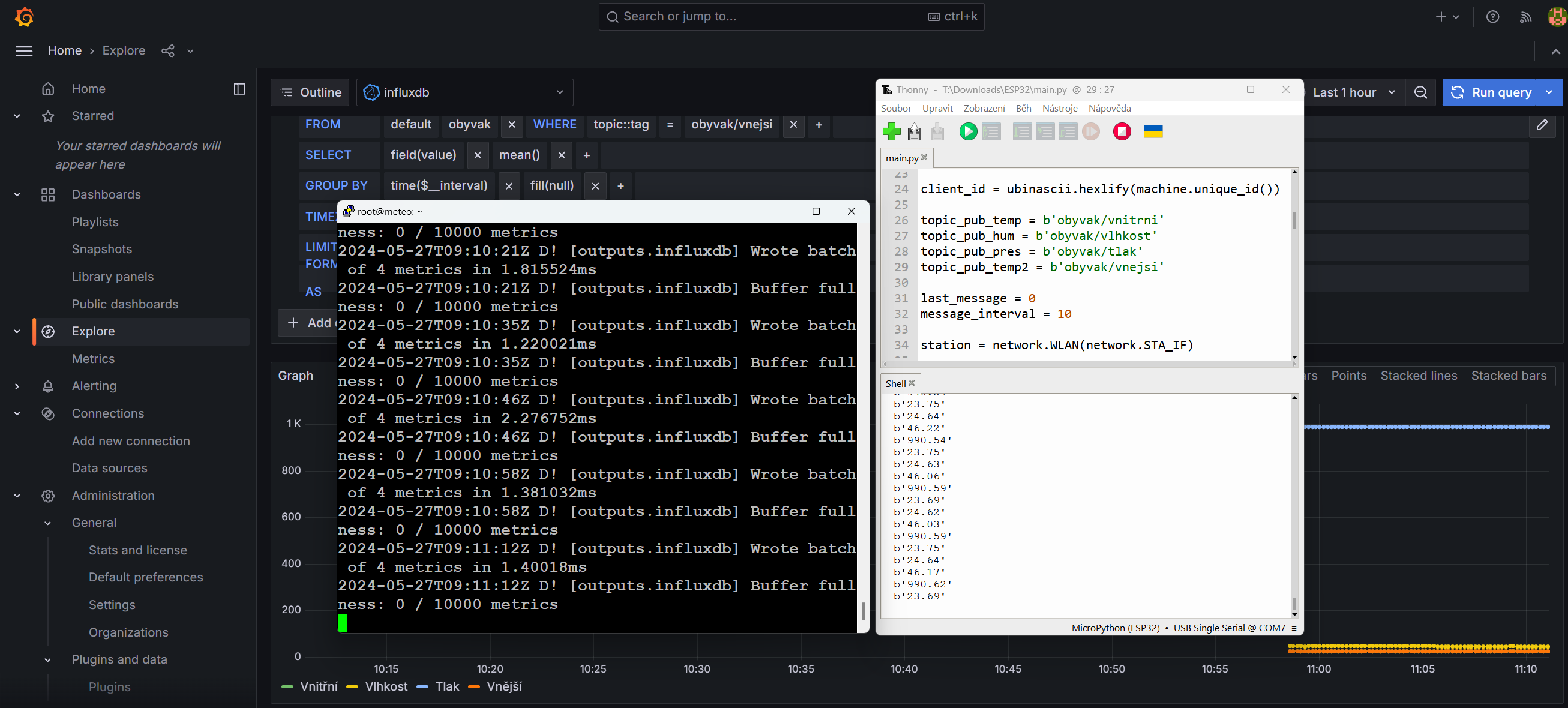

Trochu jsem pokročil, protože mi došly hlavně souvislosti v použitém softwaru, kdy jsem na začátku vše netušil.
RPi Pico je na některé věci zbytečně drahé, tak jsem ho prvně nahradil ESP2866, ale do této desky mi nešel nahrát micropython, tak jsem ji nahradil ESP32, která funguje dobře.
Zatím přenáším údaje z čidla BME280 (teplota, tlak a vlhkost) a teplotního čidla DS18B20. Mosquito zachytává "komáry" bez problému, údaje předává to telegrafu, který je ukládá do influxdb a z této databáze je načítá grafana, která z nich umí tvořit grafy a dashboardy.

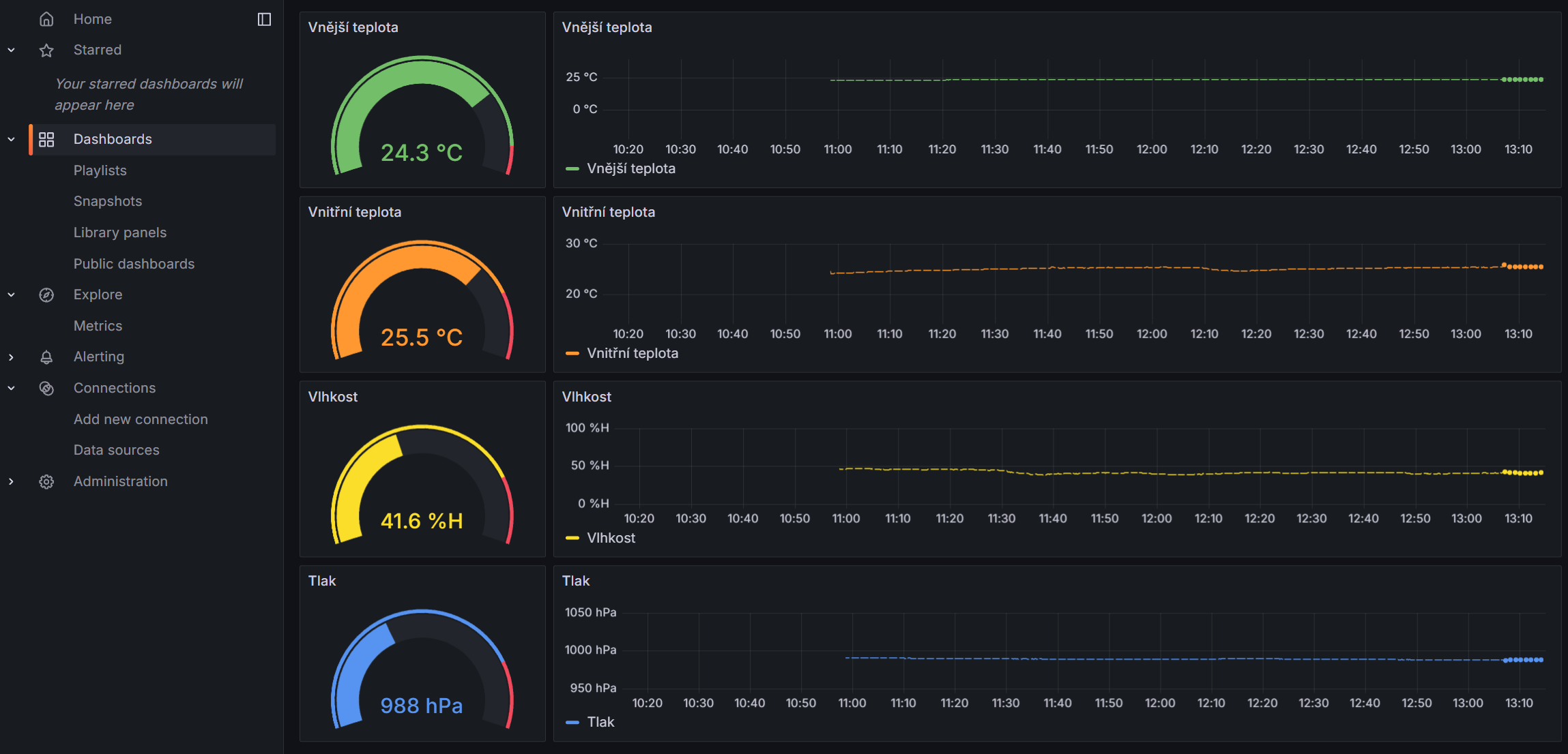

Jasně, nechám to běžet na stole a uvidíme, ale klidně ho vyměním za cokoliv jiného. Ještě mám bezdrátové venkovní čidlo k nějaké meteo stanici (asi z Hadexu), které jede na 433MHz, ale to už bych musel zpracovávat přes nějaký RTL2832 a když jsem to zkoušel, tak to dost často vypadávalo. Nejspíš díky komunikaci ovladače pro RTL a USB portem.
Mám ještě prastarou stanici na úplně prvním RPi a ta jede snad už přes 10 let. Mám u ní také venkovní čidlo DS18B20 na 2 metrovém kabelu a těch 10 let funguje. Dokonce se snad psalo o DS18B20, že pro něj nesmí být moc dlouhý kabel, aby se na něj neindukovalo napětí, které ničilo porty na připojených zařízeních, ale to se u mě také nestalo, i když je metr kabelu venku.
V tom starém RPi ještě kreslím grafy přes RRDtool a export je pouze obrázek. To se nedá srovnat s grafanou.
Jeden z důvodů k tzv. domácímu asistentu je i můj švagr, který chce něco ke své chystané FVE.
 Velikost:  206.29 kB

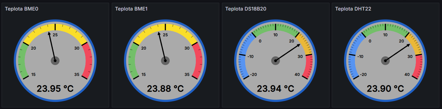

PříspěvekZaslal: út květen 28 2024, 14:27    Předmět: Citovat

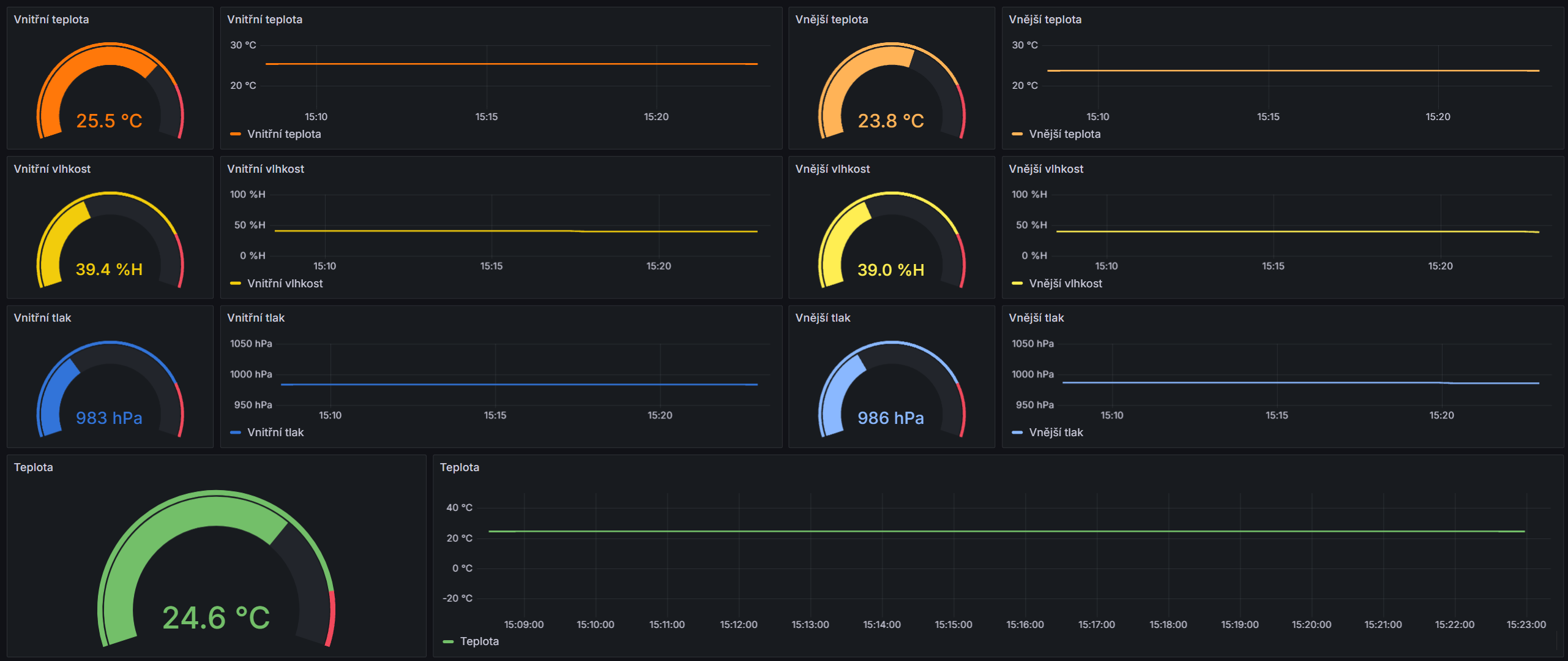

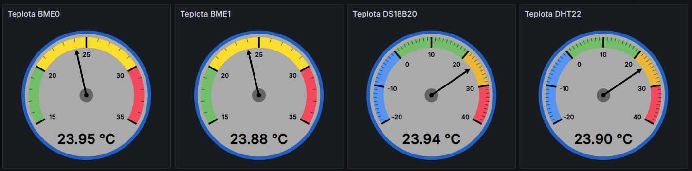

Zkusil jsem připojit dva senzory BME280, že bych dal jeden ven a když jsou u sebe velmi blízko, tak u vlhkosti a tlaku jsou rozdíly dle mě v únosné toleranci a bez problému, ale u teploty to dělá 1,7°C, což je dost. Skoro přesně mezi nimi je DS18B20 a to jsou všechny teploty na 10cm².

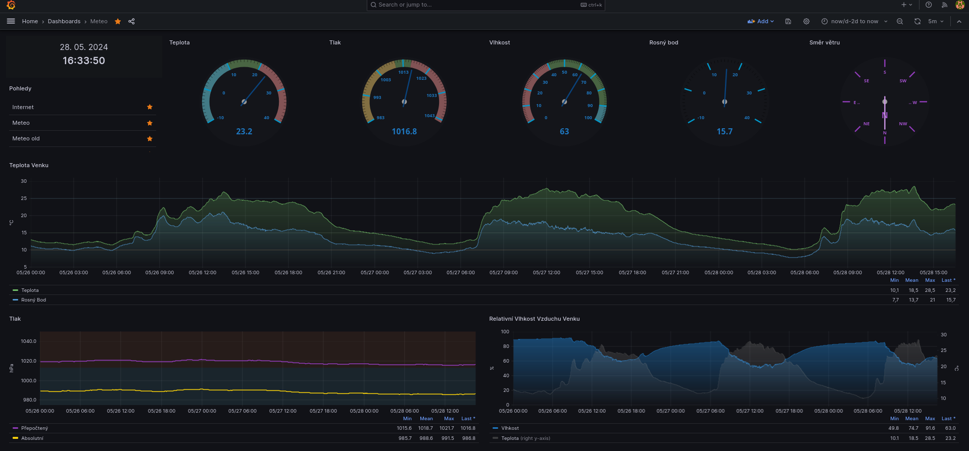

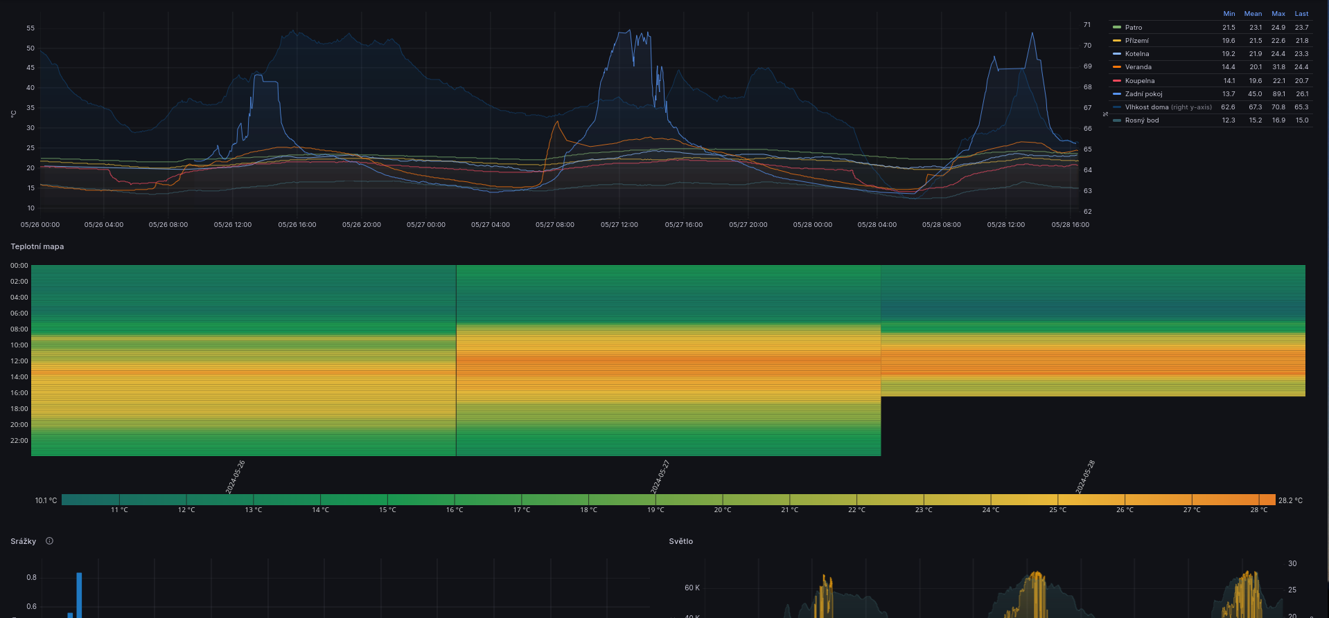

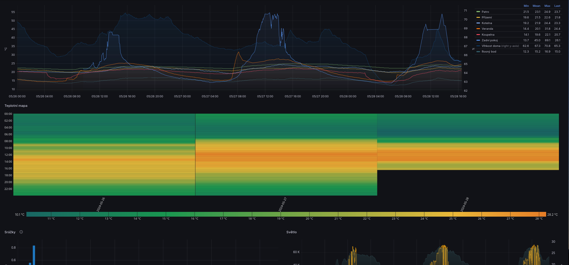

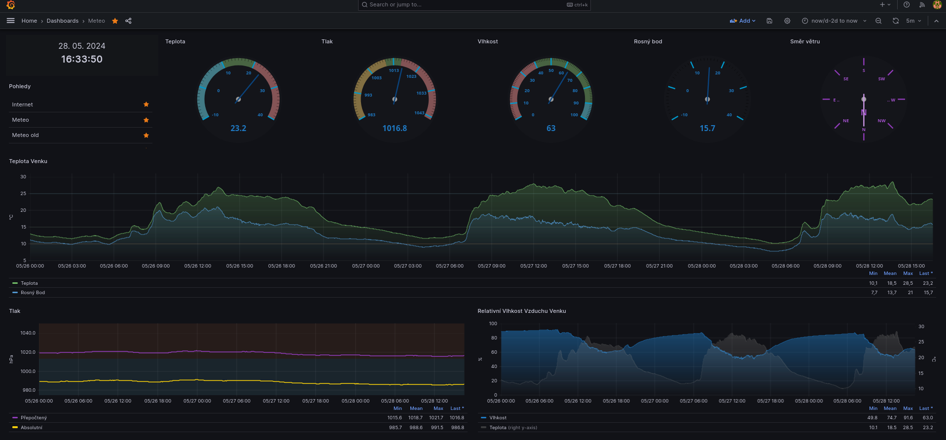

Jojo... Grafana... Ta je skvělá.
Jen bych ocenil možnost zobrazit dva časové rámce v jednom grafu - například teploty z dneška a teploty ze stejného dne před rokem...

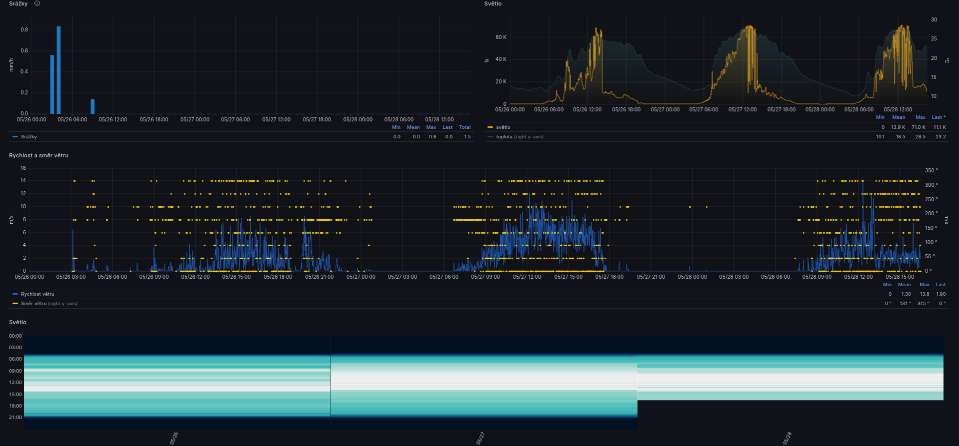

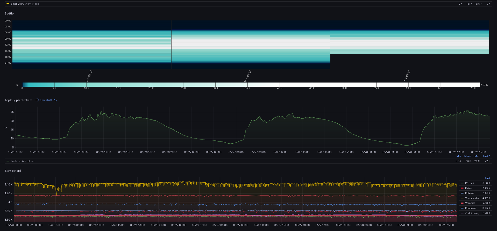

Můj dashboard v Grafaně...

matahari
Založen: Oct 29, 2017
Příspěvky: 1148
PříspěvekZaslal: út květen 28 2024, 16:48    Předmět: Citovat
Taky to máš pěkné, zase mám nějakou inspiraci.

PříspěvekZaslal: čt květen 30 2024, 8:28    Předmět: Citovat
Ty několika stupňové rozdíly na teploměrech mě štvaly, tak jsem je softwarově zkalibroval.

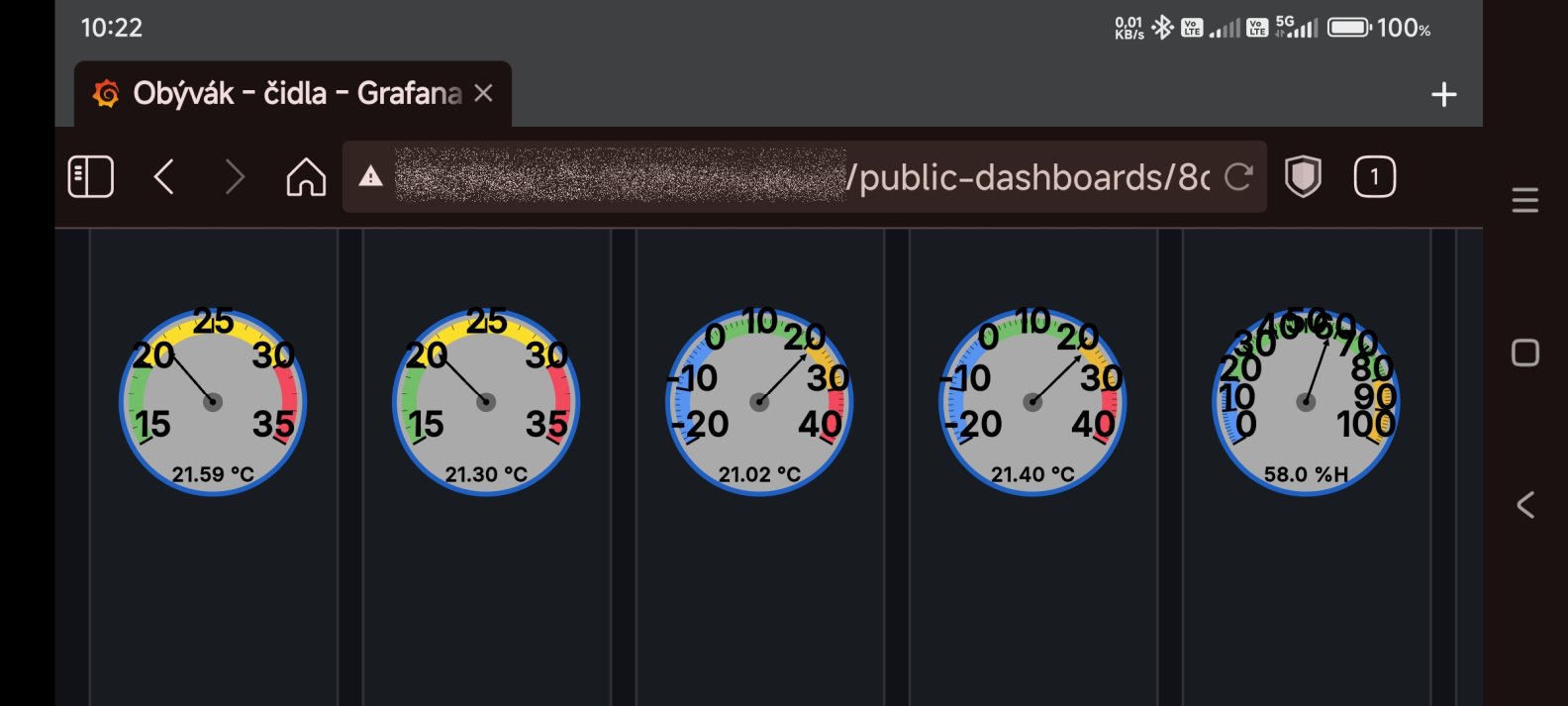

Nepodařilo se mi rozjet reverzní proxy na apache2 a předělávat to celé na nginx se mi nechce, tak jsem Grafanu přesměroval z nestandardního portu na veřejné IP a funguje.
