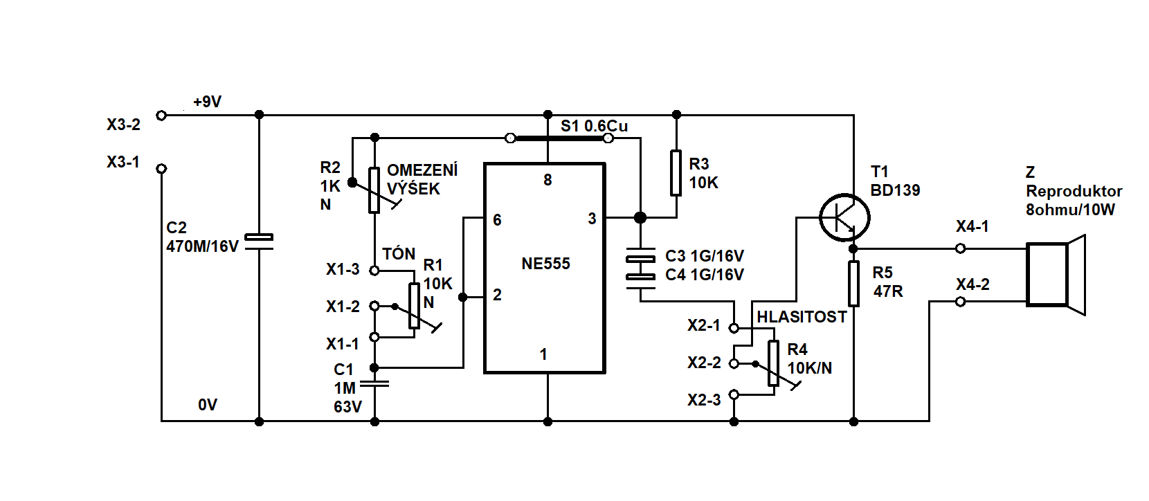

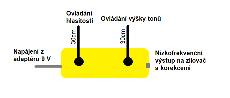

HRAČKA PRO DĚTI.....
NE555 jako malý " Theremin " ovládaná dvěmi pákami dotykově .
Zařízení Theremin má původ v době kdy ještě neexistovaly tranzistory ani
integrované obvody . Jako hračku pro děti mě napadlo udělat takovéto zapojení .
Celý text a předloha na dps spolu s osazením je možno zdarma stáhnout na
https://posilej.cz/zasilka/fceF9pAM#link
(Název Theremin PDF 338.89 kB)
Nebo mohu poslat PDF na tvůj email .

PříspěvekZaslal: so květen 11 2024, 10:09    Předmět: Citovat
To buzení tranzistoru je mírně řečeno drastické a přitom není důvod k použití kapacitní vazby a bipolárního zapojení. Přechod b-e tranzistoru je namáhán v závěrném směru a může se poškodit.

Příspěvky: 13543
PříspěvekZaslal: so květen 11 2024, 11:03    Předmět: Citovat
Ten návrh je špatně z principu. Vazební kondenzátor se postupně nabíjí přes přechod b-e a vybíjí přes 10k potenciometr a výstupní signál se snižuje, záporné Ube zvyšuje až na -7.7V. Všimněte si, že maximální výstupní napětí je pouze kolem 0.5V na 8Ω.

Příspěvky: 1421
PříspěvekZaslal: so květen 11 2024, 11:47    Předmět: Citovat
O mnoho veselejší by bylo ten potenciometr zapojit mezi vývod č.7 NE555 a + napájení. Pak by měl člověk větší hlasitost a ušetřil by dva kondenzátory. A ušetřil by i ten 10k odpor na nožičce č. 3.
Příspěvky: 33979
PříspěvekZaslal: so květen 11 2024, 11:51    Předmět: Citovat
Vzhledem k tomu, že NE555 má komplementární symetrickej výstup, nemá cenu oddělovat ho od báze dalšího trandu kapacitou, stačí jen odpor. Ten šváb stejnosměrnej proud až do hodnoty daný datasheetem snese, báze tranzistoru taky. Nemusí ho vydržet zátěž v kolektoru toho trandu, ale stejně je obecně lepší, pokud je potřeba zvyšovat výstupní výkon za 555kou, použít další komplementární dvojici a stejnosměrný oddělení zátěže udělat až za tou dvojicí - stejně jako u běžnejch nf zešilovačů s jedním napájecím napětím.
JiriTom
Založen: Apr 26, 2017
Příspěvky: 1385
PříspěvekZaslal: so květen 11 2024, 11:52    Předmět: Citovat
Skutečný Theremin se ovládá přibližováním ruky k anténám. V tom je jeho jedinečnost a krása.
Vlákno by se mělo přejmenovat...

PříspěvekZaslal: ne květen 12 2024, 5:56    Předmět: Citovat
Přejmenovat vlákno nedovedu tak jsem to aspoň napsal do 1. věty že to dotykové ovládání.....opraveno HRAČKA PRO DĚTI !!!Aby to nemátlo Profesionály .

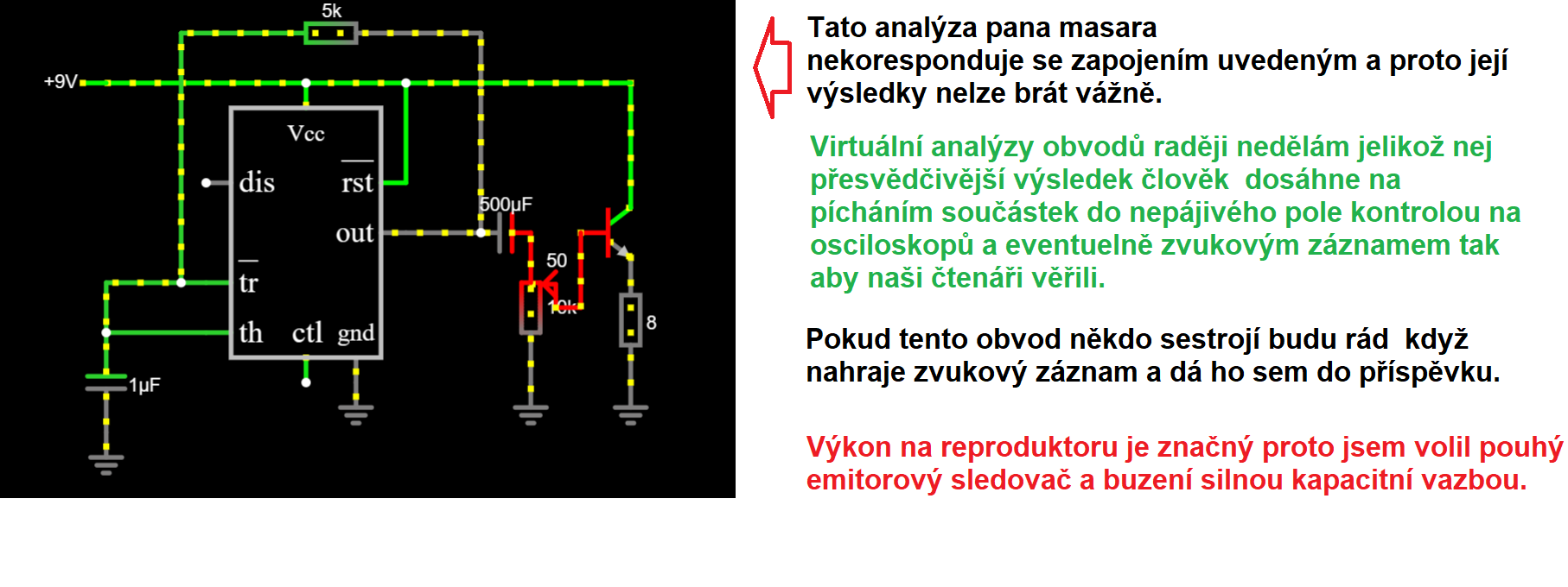

PříspěvekZaslal: ne květen 12 2024, 6:25    Předmět: Citovat
Dodatek k virtualní anylýze ....nepřesné zadání
+ komentář v obrázku
Děkuji všem za zájem a komentáře .
Jedině ukázaná a zvukový záznam bude berný .
Very Happy

Příspěvky: 13543
PříspěvekZaslal: ne květen 12 2024, 9:15    Předmět: Citovat
Jen jsem chtěl upozornit na nevhodnost kapacitní vazby, která v tomto případě nepřináší do zapojení žádná pozitiva, naopak - představuje určité nevýhody a riziko. Nevím, jaké zkušenosti a znalosti vedly autora k jejímu použití a jaké k bipolárnímu zapojení elektrolytů.
Použití rezistoru R3 10kΩ také nemá prakticky žádný význam, protože, jeho připojení k výstupu s malým vnitřním odporem nemůže nic ovlivnit.
Do jaké míry moje simulace na Falstadovi koresponduje se schematem asi nemá cenu rozebírat.
Rozhodně jsem nechtěl jakkoli nabourat chvályhodnou aktivitu a snahu autora o upoutání zájmu o historický nástroj a jeho napodobení, byť s ústupkem od bezdotykového ovládání.
