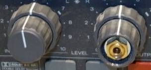

PříspěvekZaslal: po květen 06 2024, 23:49    Předmět: studer knob cap Citovat
krytka gombíku potenciometra pre Studer A721
kód pre OpenSCAD
kód:
difference(){
    union(){
        cylinder(d1=16.8, d2=17.8, h=0.5, $fn=100);
        translate([0,0,0.5])
            cylinder(d1=17.8, d2=18, h=1, $fn=100);
        translate([0,0,1.5])
            cylinder(d=15.5, h=5.2, $fn=100);
//clips
        translate([8.3,0,5.45]){
            rotate([0,-30,0])
                translate([-1.5,-0.75,0])
                    cube([1.5,1.5,1.5]);
            rotate([0,-45,0])
        rotate([0,0,120])
                rotate([0,-30,0])
                rotate([0,-45,0])
        rotate([0,0,-120])
                rotate([0,-30,0])
                rotate([0,-45,0])
    translate([0,0,1.51])
        cylinder(d=14, h=10, $fn=100);
//slots
    translate([-8,-1,1.51])
        cube([5,2,7]);
    rotate([0,0,120])
        translate([-8,-0.5,3.3])
            cube([5,1,7]);
    rotate([0,0,-120])
            cube([5,1,7]);
//mark (originally only painted)
    translate([-5,0,0])
        cube([10,1,0.1],center=true);
    translate([-8.4,0,0])
        rotate([0,45,0])
ilustračné foto z internetu

Hral som sa s tým večer asi dve hodiny, pričom samotný kód zabral chvíľku. Podstatný čas trvalo rozmerať šublerou rozmery a s pomocou priložných pravítok a uhlomera uhly. Problém je, že už na to nevidím a mám málo rúk. V jednej ruke krytka, v druhej šublera alebo lupa, tretia ruka s pravítkami uteká po stole... Koľko krát som to pomeral, toľko krát mi vyšli trochu iné čísla. Takže to vyžadovalo veľa trpezlivosti.

marně přemejšlím, jaký úhly jsi tam měřil...
Jinak v SE to mám tak na 3 minuty i s měřením
