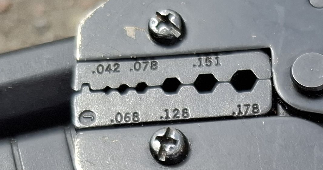

Mam tu klieste HT-336J a tie su na RG174, RG179, Belden 8218.
Je tam tabulka priemerov toho 6-uholnika, co sa krimpuje:
0.042", 0.068", 0.078", 0.128", 0.151", 0.178" (tomu zodpovedaju otvory na celustiach)

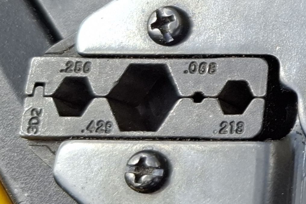

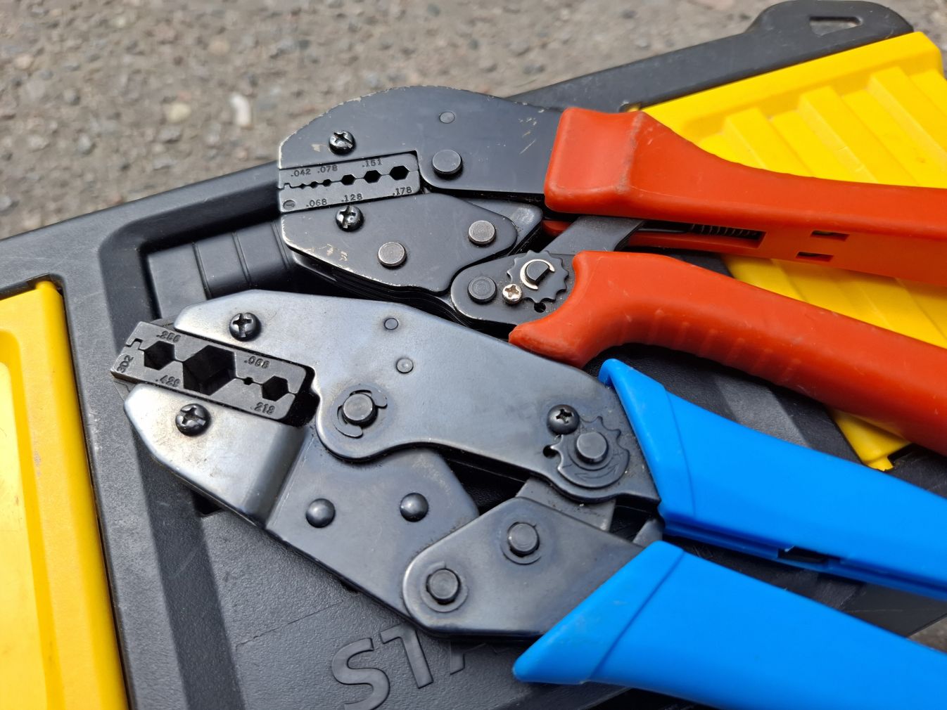

PříspěvekZaslal: čt květen 02 2024, 13:13    Předmět: Citovat
mám tohle a vždy si něco vyberu . . .
