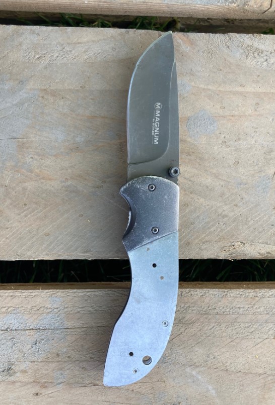

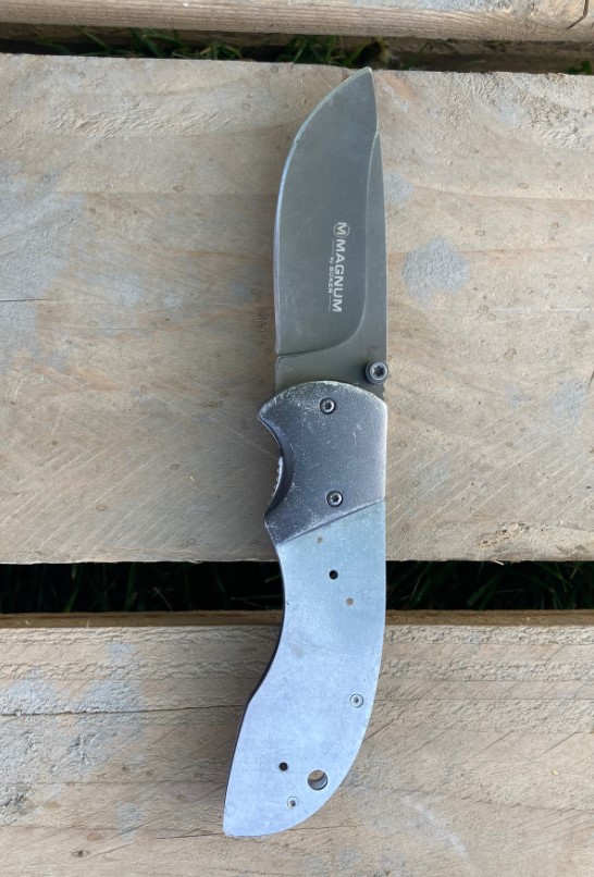

Zdravím! Našel jsem dnes na ulici pohozený tento nůž, a už si delší dobu říkám, že bych zkustil něco kolo 3D tisku... takže: v čem navrhnout novou krytku rukojeti, která tam chybí? A z jakého typu plastu ji vytisknout? Děkuji...

Máš-li jak, umíš-li, udělej to dřevěné: https://m.alza.cz/EN/sport/magnum-pioneer-wood-d5314862.htm 3D tisky se na to dle mého názoru moc nehodí.

Dřevo by tomu sice slušelo víc, ale takové PETG je celkem houževnaté, dá se to natisknout vícekrát, ozrcadlit na druhou stranu atd.
Kreslím v designspark ale jen ze zvyku. Obtáhnout to na papír a přiložit na monitor pro zachycení stavu bez velkého měření by nemuselo být task strastiplné.

Z "dřevěnýho" filamentu to vypadá líp než z jednobarevnýho. Tisknul bych to z PET-G, ten vydrží všecko. Lícovou stranou k podložce.
Nebo bych zkusil podlahový lamino s dřevěným dekorem. Ale muselo by se z rubový strany odfrézovat na potřebnou tloušťku. Je určitě odolnější než běžně sehnatelný tvrdý dřeva.

Hele, ale já chci fakt zkusit 3D tisk.... v čem to vymodelovat? Smile

Já kreslím v programu Fusion 360 od Autodesku. Kutilská licence je zdarma, omezení v ní jsou minimální. Studentská licence je taky možná a asi úplně bez omezeni. Jen sis vybral zrovna věc, která nemá přesně měřitelné rozměry, tak bude problém to napasovat.

Takové věci obtáhnu tužkou na milimetrový papír. Potom udělám křivku podle souřadnic na papíře. Bývá to dost přesné. Modeluju v SolidEdge.

atlas2024 napsal(a):
Trebárs v poznámkovom bloku
kód:
resize(newsize=[40,84,2])
    linear_extrude(height=2, scale=0.9)
        import(file = "bit2.svg", center = true);
translate([0,0,2])
resize(newsize=[36,76,2])
    linear_extrude(height=2, scale=0.6)
        import(file = "bit2.svg", center = true, dpi = 96);
Otvoríš v programe OpenSCAD, len potrebuješ henten .svg obrázok, ktorý sa sem nedá nahrať. To len otvoríš tvoju fotku v IrfanView, nastavíš color correction aby vznikol dvojfarebný obrázok a ten cez online convertor prevedieš na vektorový .svg. A podľa informácií z internetu, že celý nožík má 19.2cm, spočítaš cez trojčlenku veľkosť rukoväte. Tak jednoduché to je.

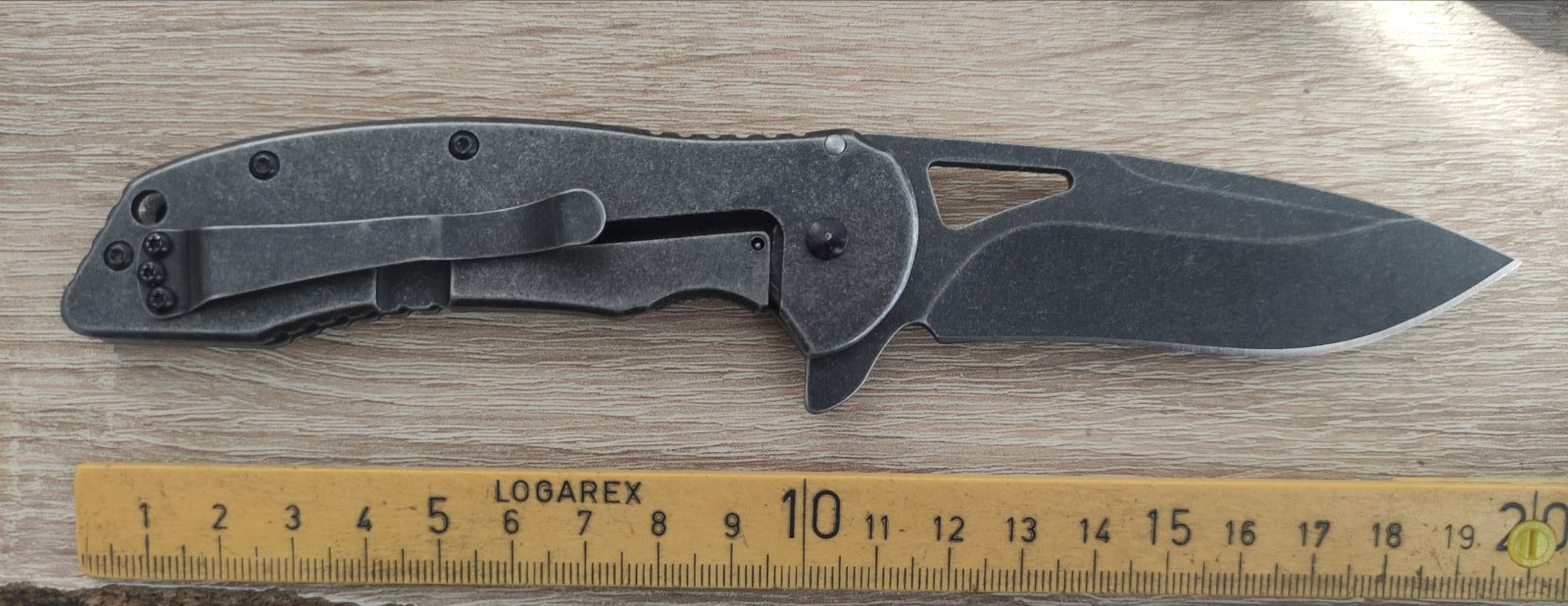

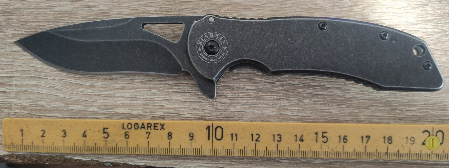

Mám doma podobnej knajfík, originál Bushman, celoocelovej, jednoručně otevíranej (palečná "vačka") a s pružinovou západkou bránící nechtěnýmu zavření. A ten vůbec nemá střenky, jen ocelovej, chemicky na šedo pasivovanej "rám", sešroubovanej inbusovýma šroubkama ...
